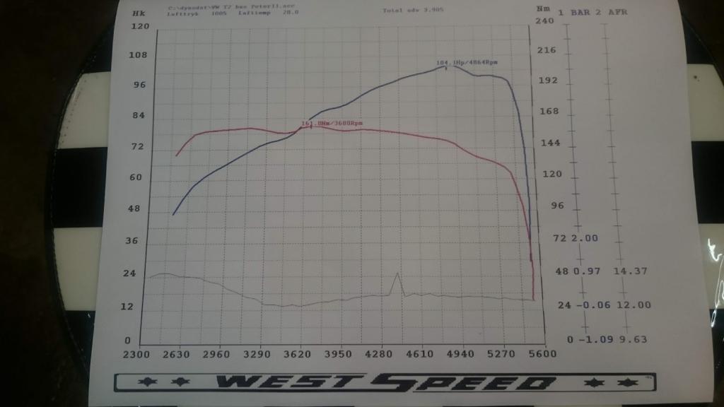

Das Foto vom Dyno ist sehr klein und schlecht zu lesen, vielleicht hast was Besseres.
Torben Alstrup
- Beiträge: 870
Re: 1955 ccm Std plus bus Motor.
Hmm
Grösser nun, aber nicht deutlich
104 ps @ 4860 Umdr.
161 Nm peak @ 3680 Umdr.
150 Nm on tap von 2600 bis 4600 Umdr.
Slingshot ist ein alter trick gestolen von die V8 flathead tuners
104 ps @ 4860 Umdr.

"Slingshot" Da muss ich mal bei den V8 spionieren...

Das Ergebnis ist sehr gut.
Besonders die Leistung ist sehr hoch...mit 34er Vergaser
Wären beim Drehmoment nicht auch >170 Nm drin!?
Die Drehmomentkurve sieht fast aus wie elektronisch abgeregelt
Aber sicher ein sehr agiler Motor

Nein, nicht 170 Nm. Ich hatte ein bedüsung und Zündungfseinstellung der 166 Nm brachte, aber Leistung von 3800 und nach oben war deutlich schlecther. Wenn ich ein vergaser mit 37 oder eben 39 Drosselklappe verwendet hatte war der mitlere Drehmoment sicherlich 6-8 Nm höher, aber dann musste ich auch zurück bis ein "009 style" oder programmierbare Zündung brauchen. Und dann war der Motor noch 4-500 € teurer geworden. Nun ist es recht gut abgestimmt. Der Westfalia geht rund 11 km/l an 80-90 kmh cruise und ist termisch sehr gut.
