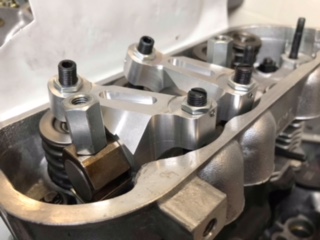

Da sind welche verbaut ;)
klug war es nicht aber geil !
