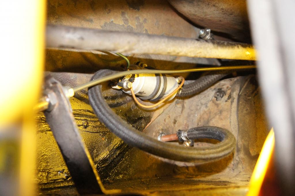

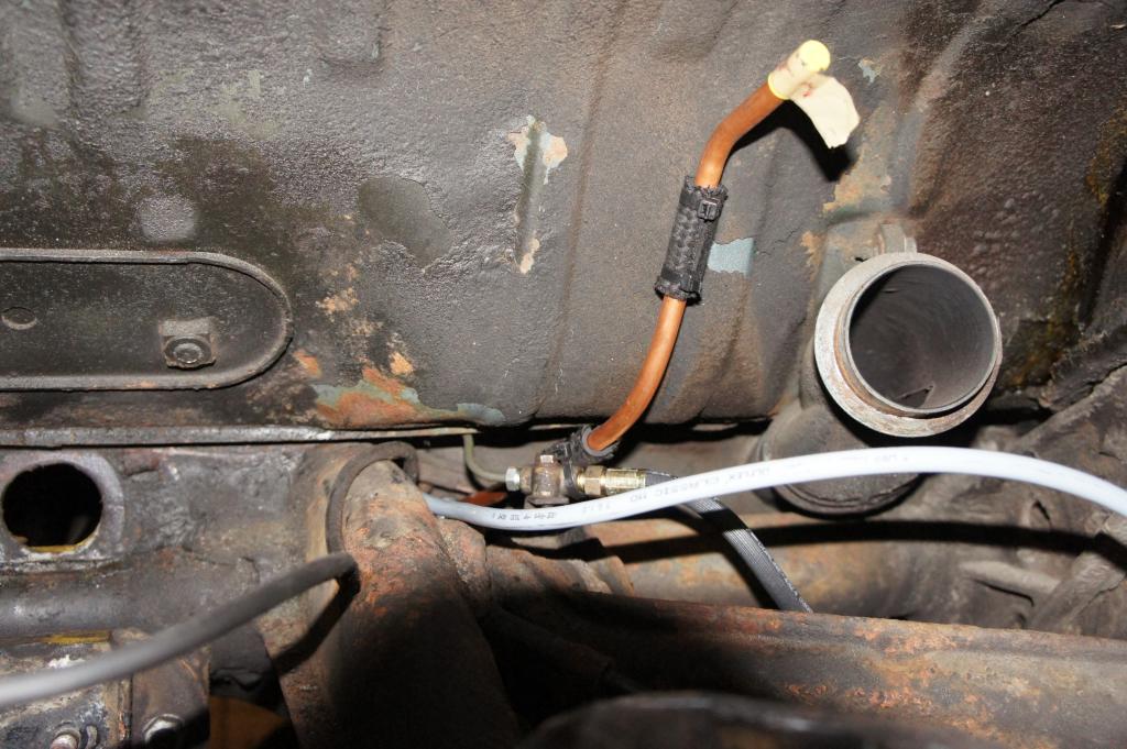

VeeDee hat die Punkte der Verkleinerung ja schon gut beschrieben. Geschweißte Leitungen sind mir noch nicht begegnet, was aber natürlich erklärt, dass die Aktion sich auch schwieriger gestalten kann. ;)
Ich habe zum Einziehen einen dicken Kupferdraht verwendet. Diesen hinten in die Leitung gesteckt und verpresst, alte Leitung nach vorne raus gezogen, neue Leitung hinten auf dem Hilfsdraht verpresst und eingezogen. Danach die Leitung wieder in die Verklammerung gedrückt und wieder zugedrückt so gut es ging und zusätzlich noch mit Kabelbindern gesichert. Vorher muss man natürlich noch dern Käfer innen ausräumen und die Pedalerie ausbauen. Verwendet habe ich die originale Leitung von VW, die ist aber mittlerweile entfallen. :cry:

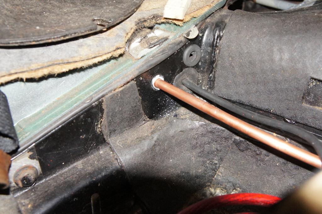

Wie macht ihr denn den Übergang vom Rahmenkopf in den Innenraum zum Tunnel ?
Napoleonhut anbohren und mit passender Gummidichtung die Leitung durchführen?

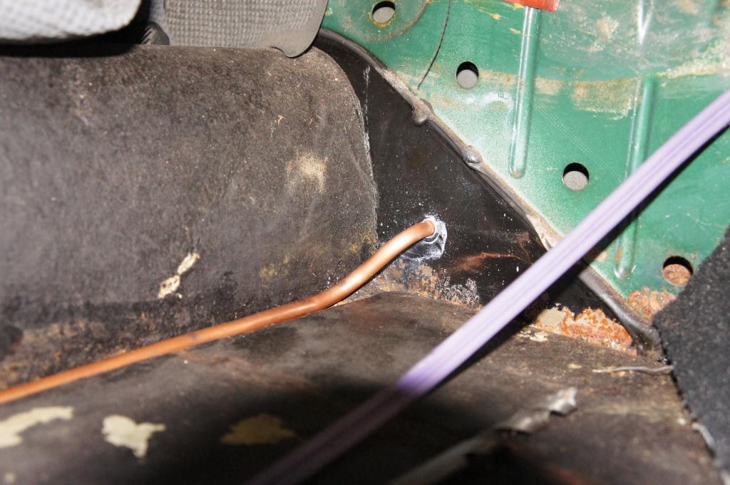

Mr.Bug hat geschrieben:Wie macht ihr denn den Übergang vom Rahmenkopf in den Innenraum zum Tunnel ?
Und - Kupfer ? Stahl ? Polyamid ?
Genau - und in Kupfer. So mach ich's seit vielen Jahren, nie Probleme!
Ich bevorzuge die Verlegung am Tunnel entlang im Innenraum.
Nur für den Fall der Fälle... z.B. Seitencrash :evil:
Wenn ich ne gute Lösung zum Befestigen der 8 mm Leitung(en) im Tunnel wüßte, würde ich sie vieleicht bei meinem anstehenden Neuaufbau im Tunnel verlegen :confusion-scratchheadyellow:

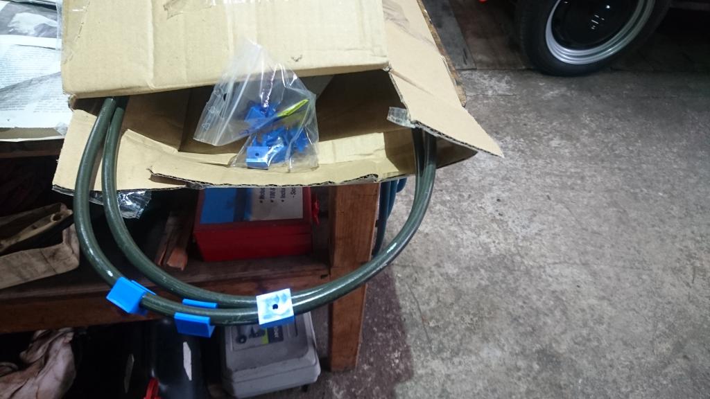

Fürn 1302 OSR hab ich mir eine 8mm originale KFZ-Metall-Benzineitung samt schraubbaren Kunststoffhalterungen besorgt, weil ich ja Fenster zum Verlegen habe. Diese Leitungen bestehen aus einer Metalllegierung, welche leicht zu biegen ist, galvanisch verzinkt und aussen noch kunststoffbeschichtet ist. Gibts auf e-bay im Zubehör und nicht allzu teuer.
Bin mir aber noch unschlüssig, ob ich diese Metallleitung verlegen soll, weil ich eigentlich mit den Berner Schläuchen bisher gut fahre... :confusion-scratchheadyellow:
8mm Benzinleitung mit Halter
