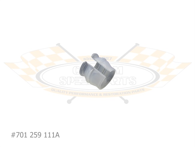

vordere Schaltstangenführung: (Wo sitzt die - habe ich bei 7zap nicht gefunden?)
Beispielbild:

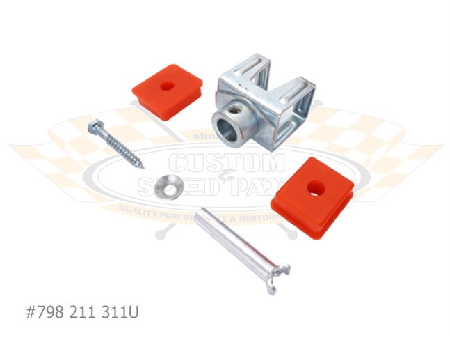

hintere Schaltstangenkupplung (gleich Urethan nehmen?)
Beispielbild:

Ich habe also die Schaltstangenführung (war komplett aus der Halterung raus und lose vorne auf der Schaltstange) gegen die 2-teilige Führung von Kaefertuer getauscht.
Für den geneigten Schrauber super einfach machbar und eine tolle Lösung
Link: http://kaefertuer.com/schaltstangenfueh ... -schraube/
Und da ich einmal dabei war habe ich auch gleich noch die Urethan-Führungen in den originalen Käfig der hinteren Schaltstangenkupplung eingesetzt.
Der mitgelieferte Käfig hatte zuviel Spiel.
