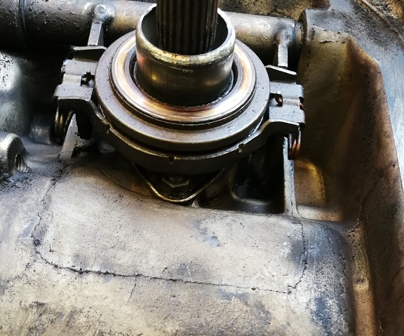

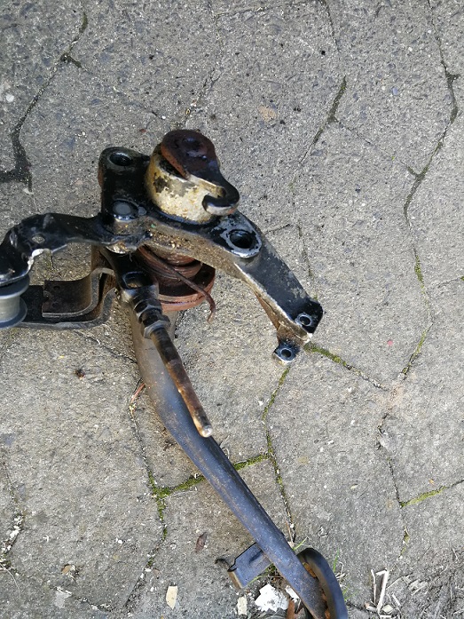

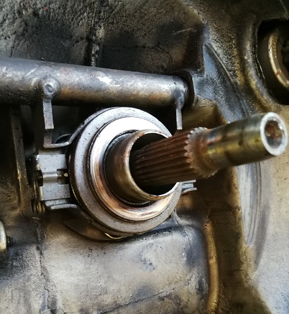

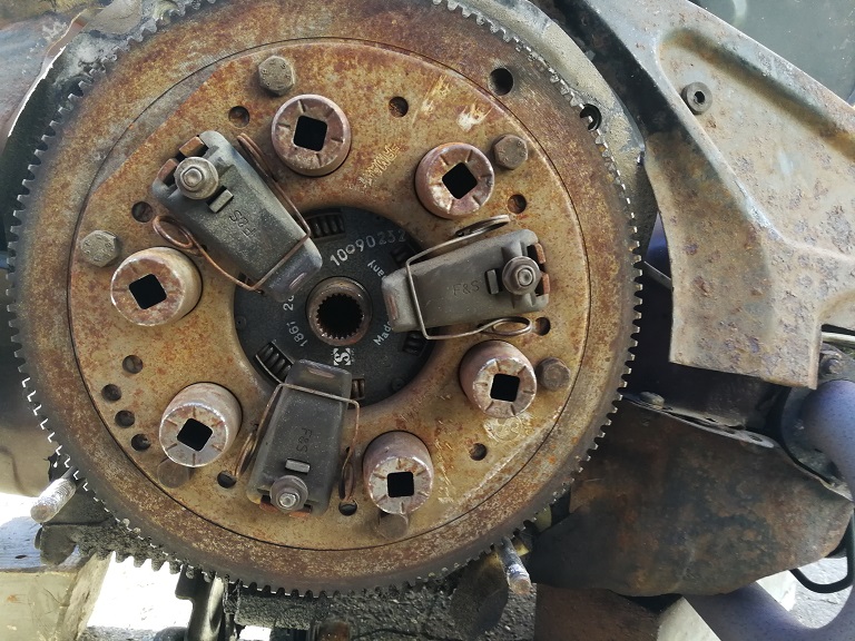

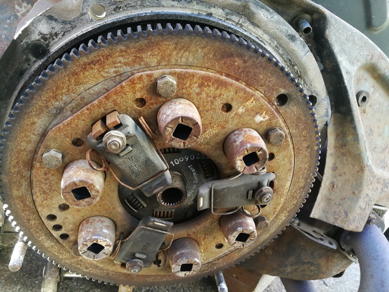

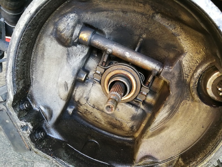

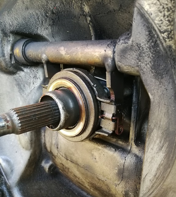

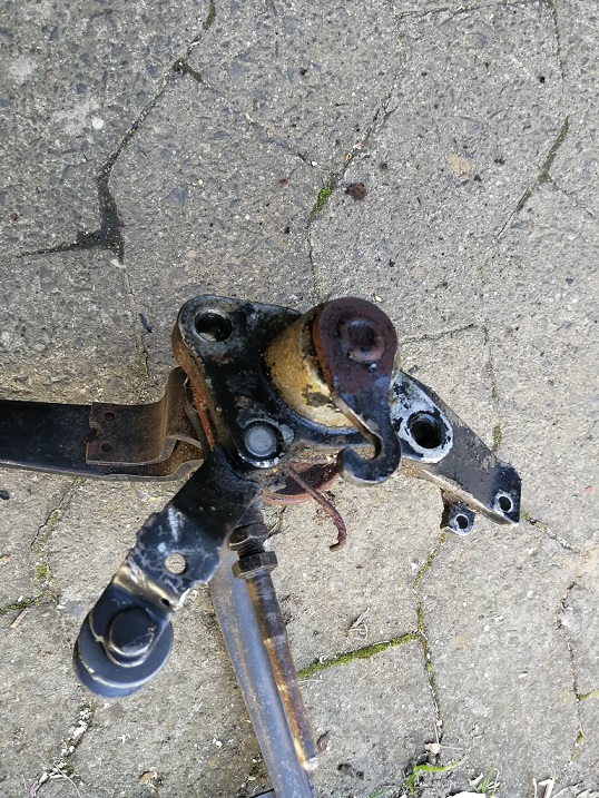

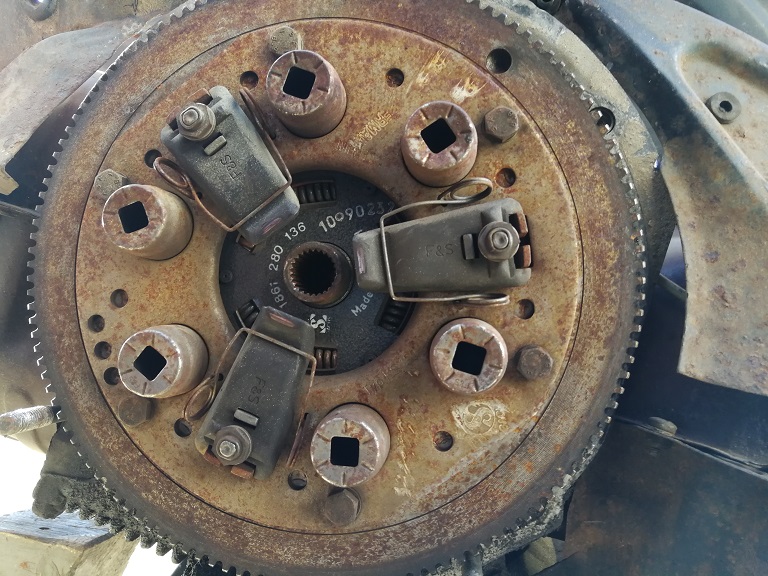

so hier mal ein paar bilder
- IMG_20180419_181610.jpg (168 KiB) 4802 mal betrachtet
- IMG_20180419_181552.jpg (158.95 KiB) 4802 mal betrachtet
- IMG_20180419_181549.jpg (135.55 KiB) 4802 mal betrachtet
- IMG_20180419_181543.jpg (231.29 KiB) 4802 mal betrachtet
- IMG_20180419_181532.jpg (218.73 KiB) 4802 mal betrachtet
- IMG_20180419_181528.jpg (232.58 KiB) 4802 mal betrachtet
- IMG_20180419_181537.jpg (209.44 KiB) 4802 mal betrachtet
- IMG_20180419_173329.jpg (238.97 KiB) 4802 mal betrachtet
- IMG_20180419_173320.jpg (250.36 KiB) 4802 mal betrachtet

Re: kupplungsproblem
Und das Seil schaut wie aus ?
Hatte auch mal die Symptome, war das Kupplungsseil welches im Übergang Rohr zur Seilführung durchgescheuert war.
Gleiche dachte ich auch,Kupplungzug hängt noch an an paar Drähtchen

Jedenfalls kann schon mal alles gereinigt, entrostet, gefettet und gängig gemacht werden.
Hatte schon einmal, dass sich das Seilzugrohr innen im Tunnel von der Verschweissung am "Halteblech" im Tunnel gelöst hatte und wenn das Rohr dann beim Kuppel abweicht, verändert sich der Weg und es ist keine ordentliche Funktion möglich. Gehört dann innen angeschweisst, war aber nicht lustig.
Würde das mal kontrollieren.

so bleib ich wenigstens in der übung den motor raus und rein zu bauen...sind ja nur 30 minuten
ausserdem kommt man so besser an den zug dran...
die pedalerie musste ja eh raus
scheint der kupplungszug zu sein...
gruß
gruß

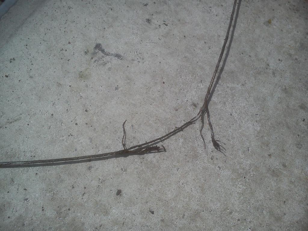

Anbei ein Bild meines Kupplunsseils, noch nicht ganz gerissen.
Aufgrund der Spleißung wollte es weder vor noch zurück und blieb immer irgendwo hängen
Hab dann auch gleich die Seilführung erneuert.
Bei manchen ist das etwas aufwändiger.
Wenn du schon alles frei liegen hast, mach es sauber und bau es nach der endgültigen Fehleranalyse und Beseitigung ein.
Mich würd nun schon interessieren was es denn dann schlussendlich gewesen ist.
- Seil.jpg (131.29 KiB) 4614 mal betrachtet
hi ferdi,
ja so sah mein kupplungszug auch aus...
und hat auch ewig gedauert, bis er draussen war...
da war es dann schon praktisch dass der motor draussen war, so ohne hebebühne
ein lieber schrauberkollege hat mir dann gestern abend noch 2 kupplungszüge zur verfügung gestellt zum ausprobieren welcher passt (danke clemens aus FD)
nachher einbauen...
berichte dann, ob das der fehler war.
gruß lothar
