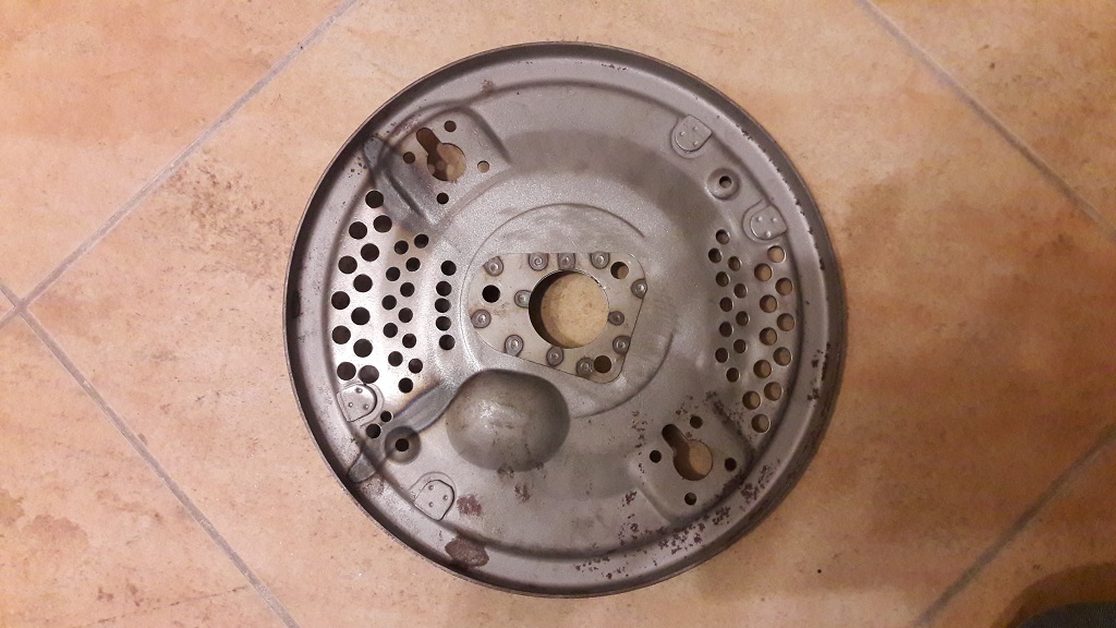

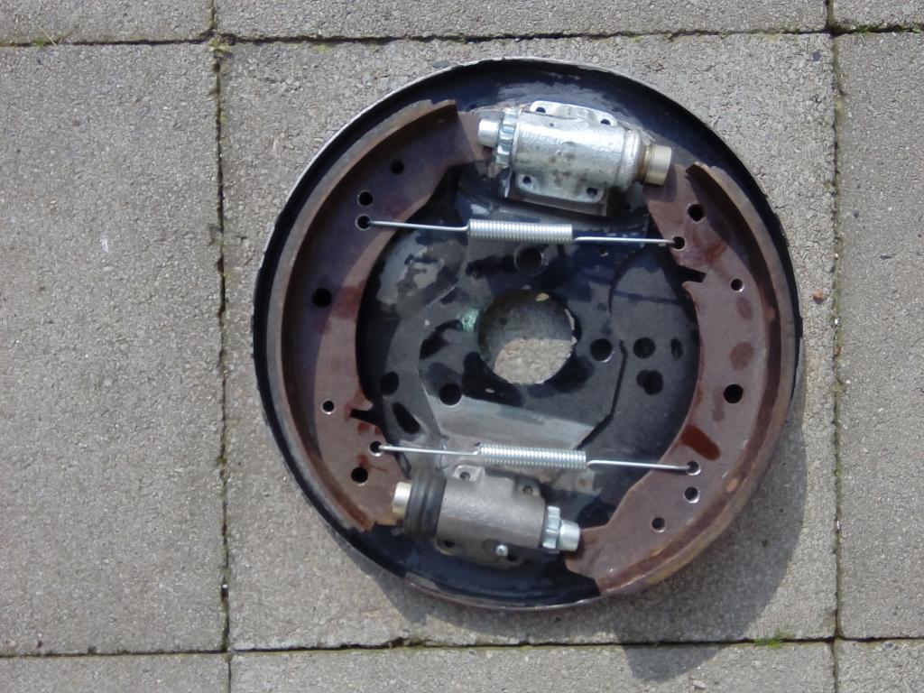

Hallo Leute,
eine Trommel kann man wärmetechnisch durchaus verbessern.Bei meinem Seilzugbremsenumbau von 30 auf 40mm habe ich den Trommeln Alukühlrippen spendiert.Porsche hat die gute 280mm Bremse für den Carrera noch mit Zulufthaube und Abluftlöchern versehen.Dann kann man noch die Anpressung der Beläge verbessern.Das macht man mit Hilfe von Duplexbremstechnik wie z.B. bei Porsche oder dem VW Bus.Ich habe da mal mein Spaßprojekt angehängt .Wenn es mal eingesetzt wird kann es Brezel und Ovalis adäquat verzögern.

Stark!
Re: Trommelbremse bis wieviel PS?
Das ist aber ein Projekt.
Das zeigst und erzählst Du besser keinem Prüfer, sonst möchte er Berechnungen, Prüfungen und noch ganz viel mehr sehen, wenn Du Pech hast. 8-)

Wieviel Luft geht denn noch durch den engen Maschendrahtzaun durch?
Ich habe das Gitter etwas gröber gewählt.
Oder fliegen mir da jetzt die Steine rein?
Bin mir nicht sicher...
Zusätzlich habe ich die Blechstärke an der Verschraubung zum Achsschenkel verstärkt.

Hallo Jürgen,
das gefällt mir sehr gut.Ich glaube aber das da jetzt ein Schmutzsammler gebaut wurde.Andererseits fährt man nicht so oft unbefestigte Pisten damit.Ich würde noch ein feinmaschigeres Sieb darüber legen.Die Carrera hatten die Belüftung so weit ich weiß nur vorne.Weiter so!
Hans

Die Carrera hätten sie auch hinten.
Anfänglich wohl ganz ohne Gitter.
Habe ich ohne Gitter aber noch nie auf einem Bild oder in natura gesehen.

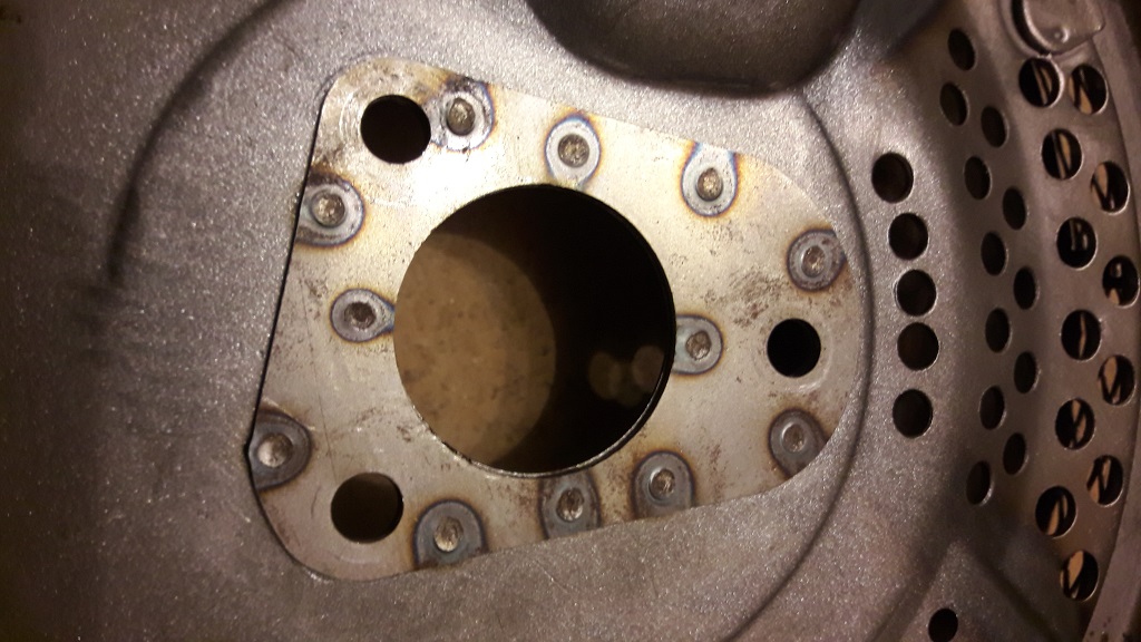

Ankerplatte Ovali RBZ Anschluß von 2 auf 4 M6 Löcher ergänzt und eine 5mm Adapterplatte verschweißt.Verschrauben hätte den Amis genügt.

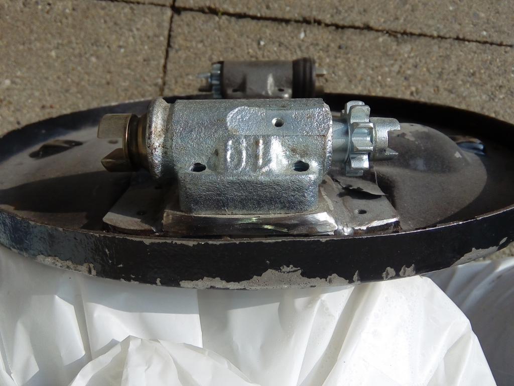

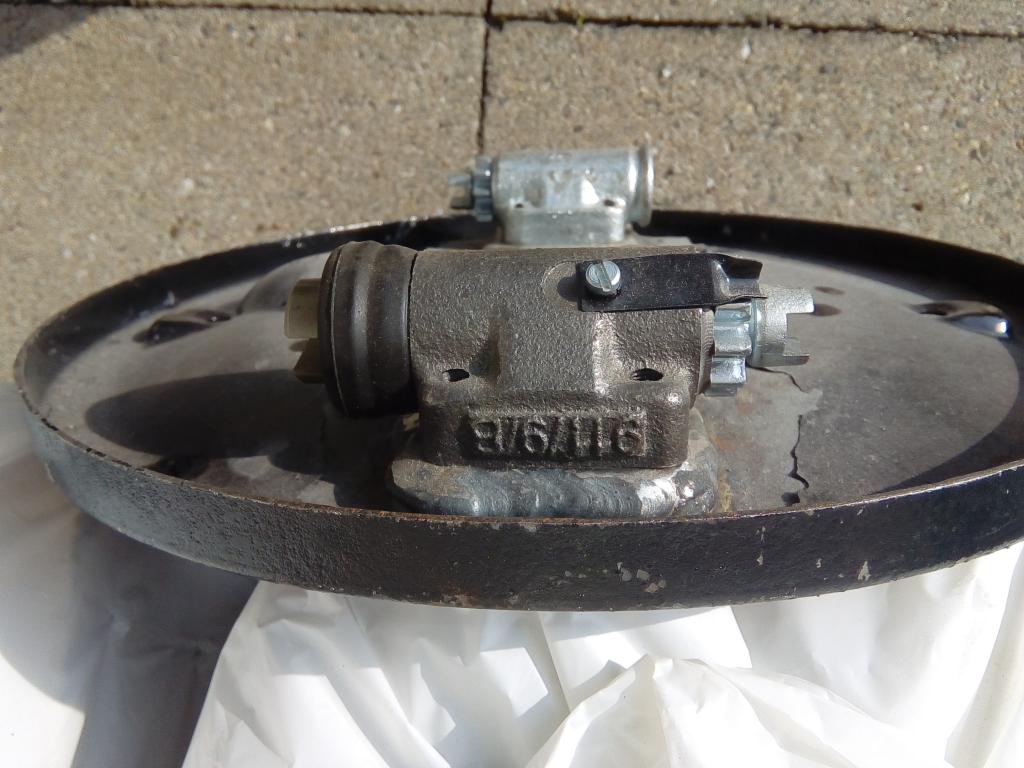

Gegenüberliegenden Halter für die Bremsbackeneinstellung abgeflext,ca.3mm Platte mit vier M6 Löchern und dem RBZ Loch aufgeschweißt.Das ist die difizile Hauptarbeit.
40 MM Bremsbacken ab 58, 356 RBZ in die die 19mm Kolben der hinteren Bremse vom 928 eingesteckt werden,der Versteller ist auch ab 58.
Kolben und Versteller müssen gewechselt werden,da die 40mm Backen aus dickerem Material gefertigt sind.

Da ich sie noch nicht im Einsatz habe kann ich zu den Bremsbackenrückzugfedern noch nichts sagen.Die auf dem Bild hatte ich mal für gut befunden.
Hans Müller-Daum
