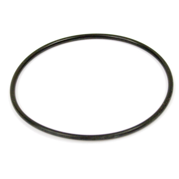

weiss jemand den Durchmesser und Dicke vom O Ring (113501291A) der Schraeglenkerhinterachse?
Habe umgeruestet auf Scheibenbremse. Alter O ring war duenner als die im Set bei war . Neues Mass 2.5mm Dicke. Habe das Gefuehl ,das diese zu dick ist
Innendurchmesser 72mm ?
O Ring Schraeglenker Hinterachse

Re: O Ring Schraeglenker Hinterachse
Ich glaube, der hat 70x1mm, aber kannst mir gerne mal ein paar Größen sagen, habe diese bei mir in der Arbeit hier liegen. Kann Dir verschiedene Abmessungen zuschicken.
Danke.
Das habe ich inzwischen herausgefunden
Standard : 72x1.5mm
Umrüstung Kerscher: 72×2.5
Habe mir jetzt 72×2mm bestellt.
