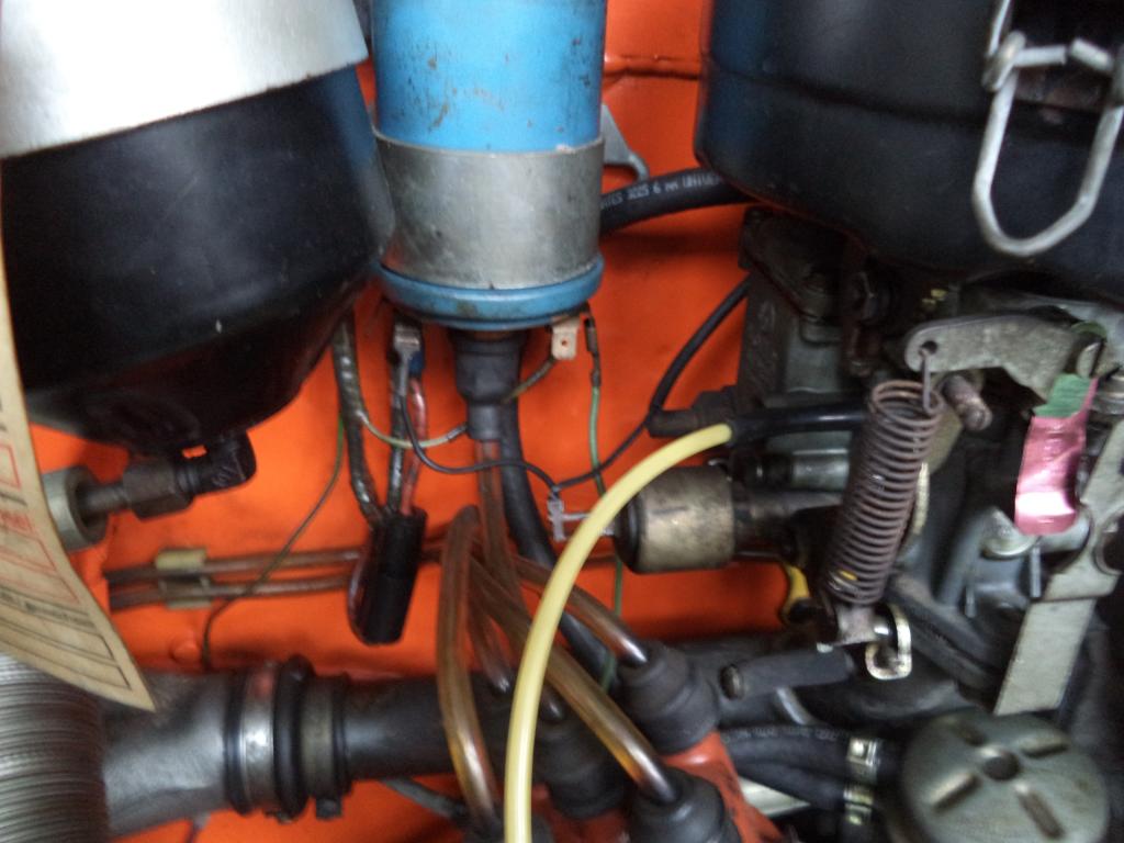

Hallo ich habe mir ein 1200 Käfer gekauft aber der Vorbesitzer hat gesagt im kalten zustand läuft er nicht was er auch nicht macht . Ich habe mich in Netz ein wenig um geschaut und habe fest gestellt das er eine KS Automatik hat und die nicht angeschlossen ist ich habe sie letzt einfach gespannt und auf plus direkt oder die Batterie geklemmt mit ein Schalter wo schließt man sie an das sie automatisch beim motorstart Strom bekommt ? :?: :?: :?: :confusion-scratchheadyellow:
Re: Kaltstart Automatik

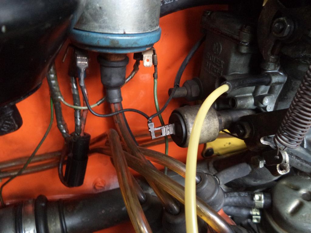

Das Kabel von der Startautomatik und ein eventuell vorhandenes Leerlaufventil bekommen Plus von Klemme 15 der Zündspule.
Bei mir sitzt die Spule etwas anders, aber das Kabel sollte erkennen zu sein.
