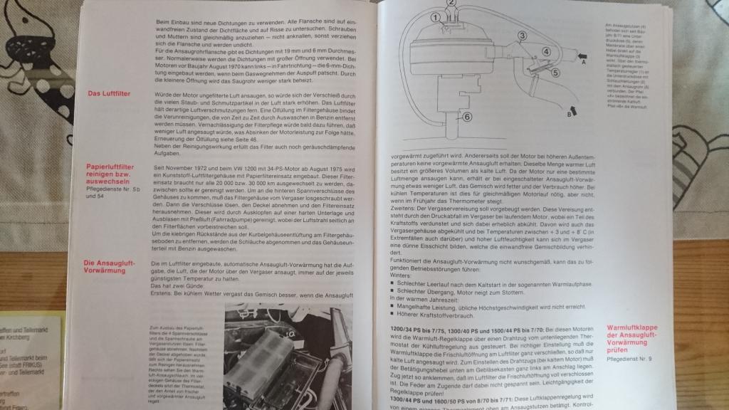

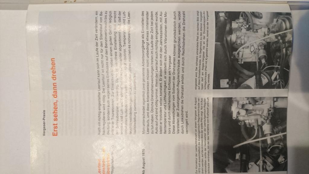

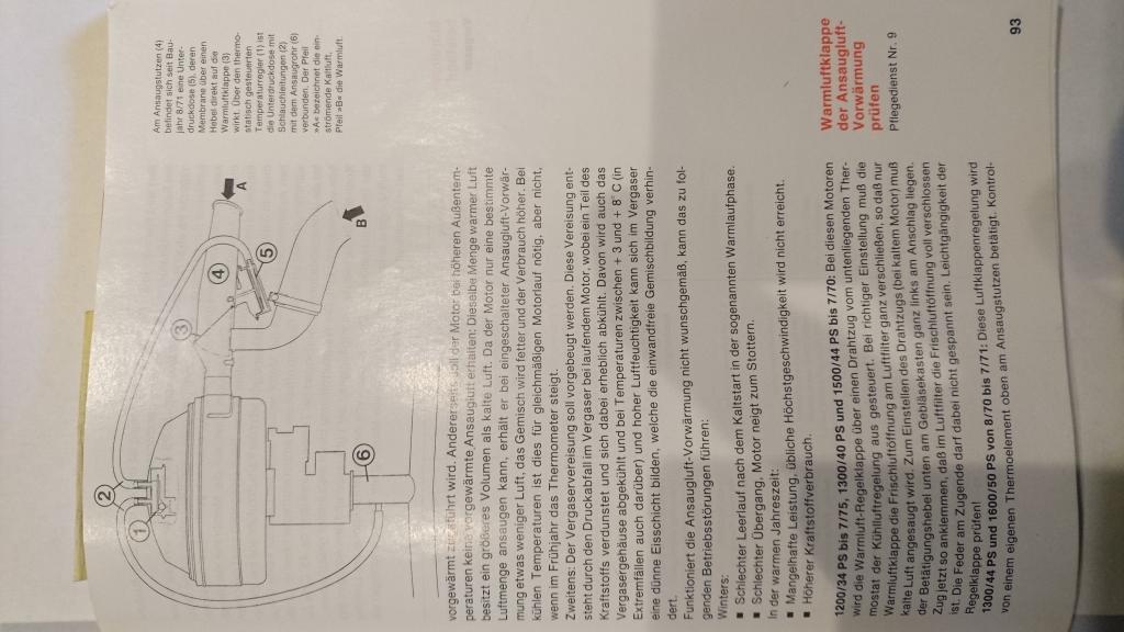

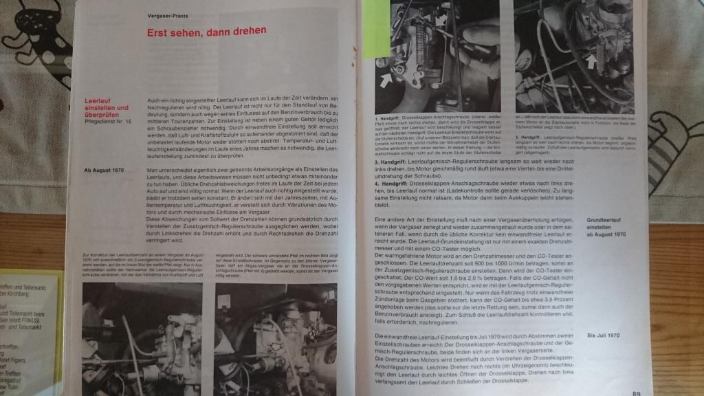

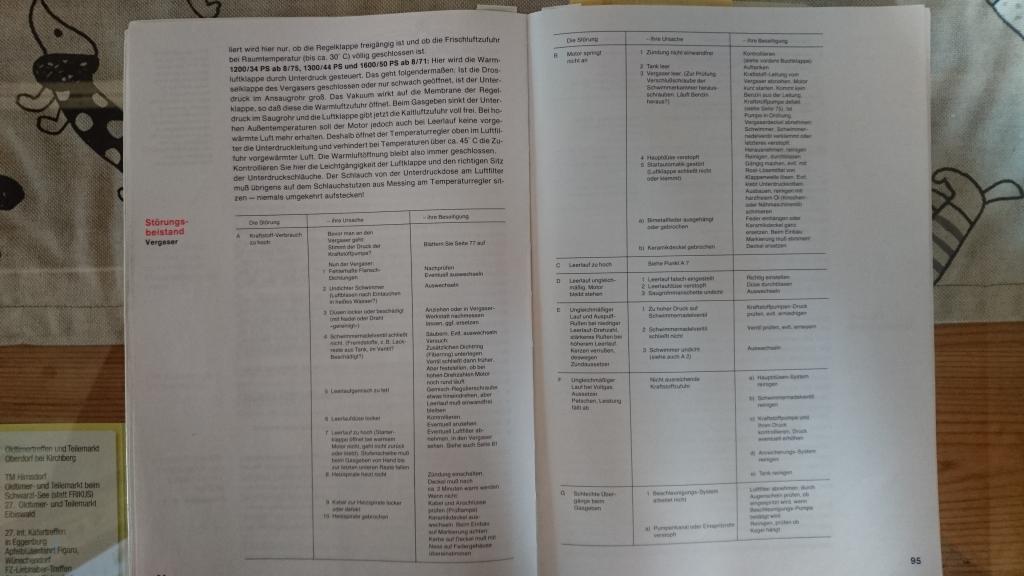

Empfehle ein bischen Einlesen bei "Jetzt Helfe ich mir selbst", hier auch als PDF (oder das Buch kaufen, wird ziemlich alles gut und verständlich abgehandelt, auch z.B. Zündung, Verteiler).
https://www.amazon.de/K%C3%A4fer-Modell ... 3879430640
Der Överlust auf der linken Motorseite, wie beschrieben, könnte Arbeit bedeuten. Vermute, dass der unterm Gebläsekasten liegende Ölkühler undicht ist. Da werden gern die Schrauben locker oder die Dichtungen altern...Dazu müsste der Motor raus, um da ranzukommen.
Defekte Stösselschutzrohre könnten gegen Teleskop getauscht werden, ohne Motorausbau, wenns das ist. Kosten aber...

Wegen der Seite. Die hab ich nur auf die Schnelle gefunden, ich hab das Buch schon ewig...Werd den Link dann rauslöschen, wenn nicht funktioniert oder bedenklich ist.
Die Unterdruckdose kannst mal so prüfen, indem du am Schlauch ansaugst, dann sollte die Platte im Verteiler sich bewegen. Aber schauen, ob die beweglich ist, evtl. leicht mit Mos2 Einspühen.

yoko: danke für die Bilder! Kannst Du mir sie evtl. als PM in größer schicken? Ist schwierig zu lesen, zumindest auf meinem Monitor.
Guten Morgen Jung,
was ist wenn du die Seite mal vergrößerst? Oder ist dein Rechner noch so alt das Hamster den Strom machen?
