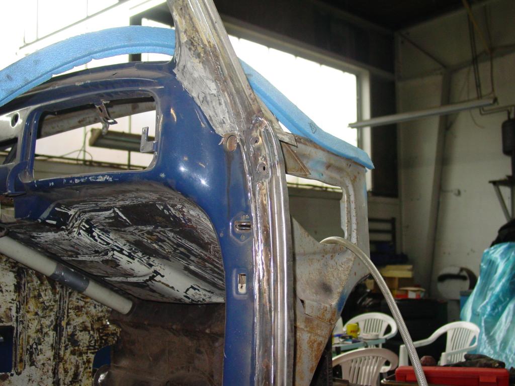

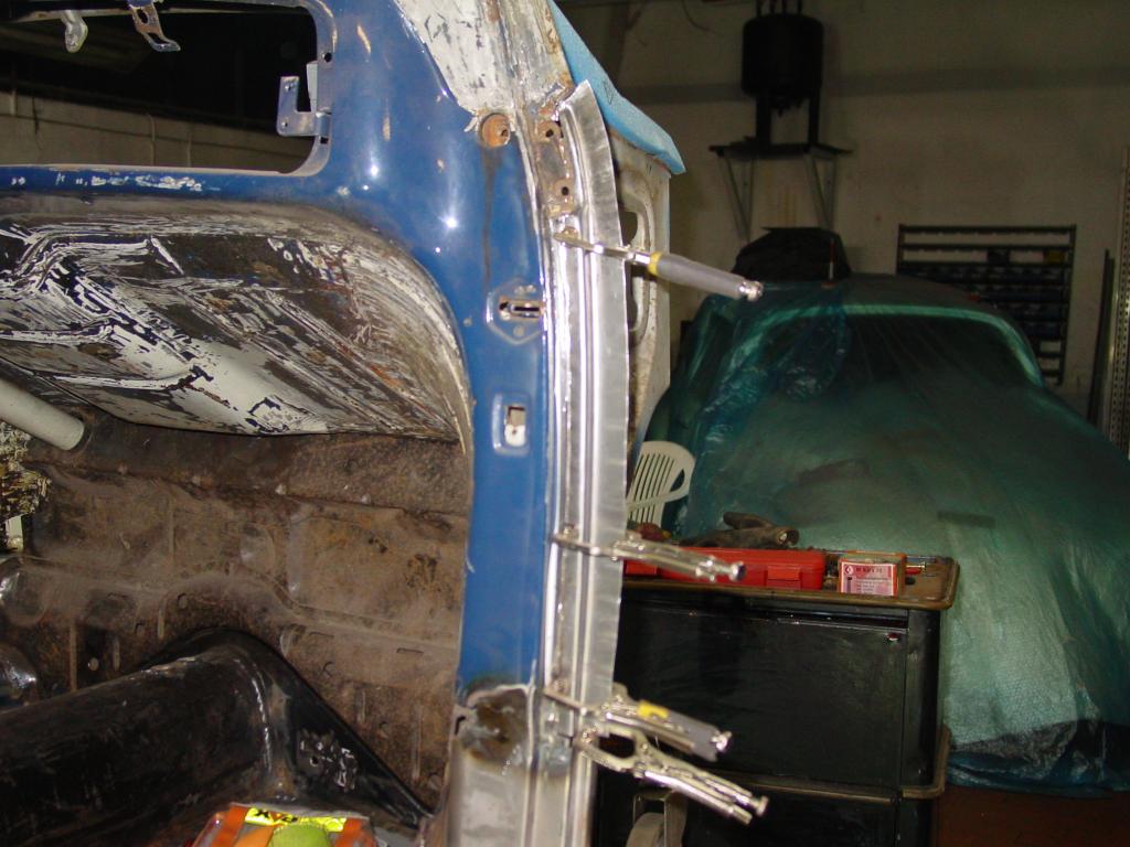

Jetzt steigern wir den Schwierigkeitsgrad:
A-Säulen-Falz....
A-Säulen-Falz....
- Moppelkotze
- DSC07834.JPG (53.27 KiB) 10526 mal betrachtet
- DSC07835.JPG (68 KiB) 10526 mal betrachtet

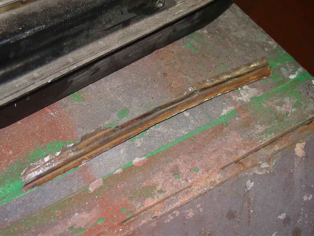

- Blechstreifen Z-gekantet
- DSC07836.JPG (84.86 KiB) 10526 mal betrachtet
- Absatz am Scharnier
- DSC07837.JPG (77.02 KiB) 10526 mal betrachtet
- Bißchen Stauchen und Strecken
- DSC07838.JPG (90.17 KiB) 10526 mal betrachtet
- DSC07839.JPG (87.29 KiB) 10526 mal betrachtet
- Passt schon
- DSC07843.JPG (81.5 KiB) 10526 mal betrachtet

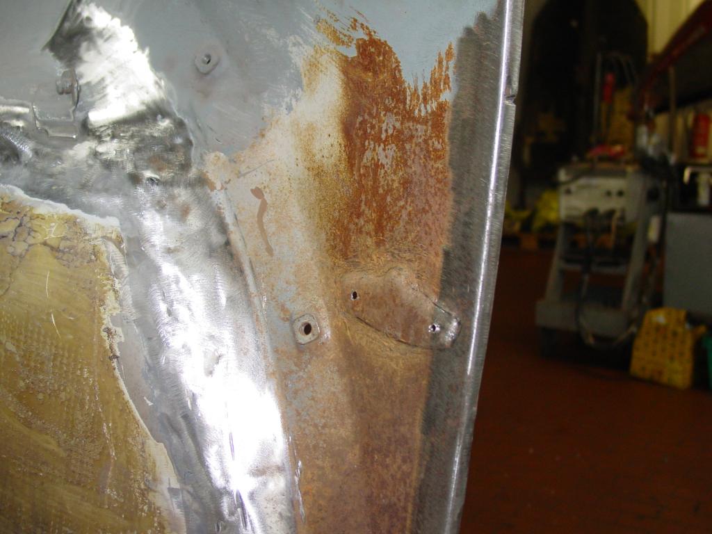

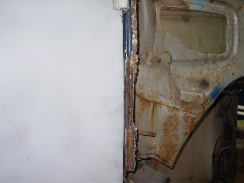

- Reichlich Gammel zwischen den Blechen
- DSC07845.JPG (128.06 KiB) 10526 mal betrachtet
- DSC07846.JPG (66.74 KiB) 10526 mal betrachtet

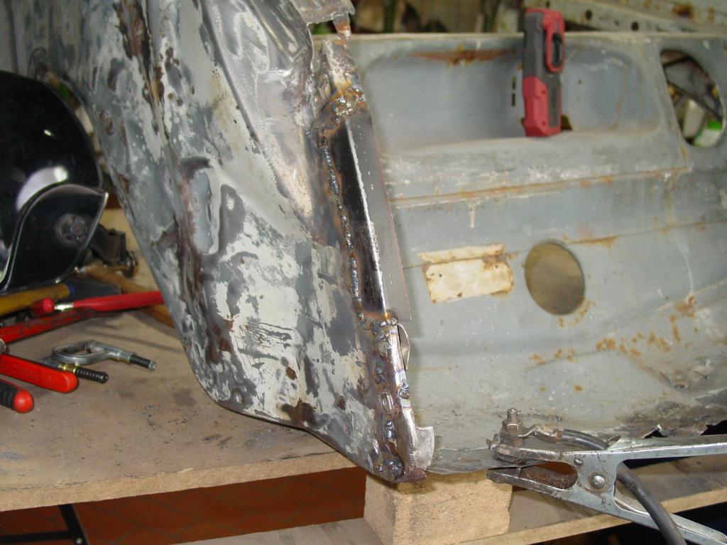

...und drin!
- MAG-geheftet
- DSC07849.JPG (91.95 KiB) 10432 mal betrachtet
- MIG-verlötet
- DSC07851.JPG (107.51 KiB) 10432 mal betrachtet
- Spaltmaß 5mm
- DSC07852.JPG (58.27 KiB) 10432 mal betrachtet

sieht das nur so schief aus oder wird der Rand außen nochmal exakt nachgeschnitten und perfekt grade gedengelt?
- VeeDee
- Beiträge: 3474
- Fahrzeug: 1600Vari/3
Re: 66er Cabriooohohohoh
Der Rand außen wird noch beschnitten. Dazu sollte aber erstmal das Seitenteil dran und fest sein, damit der ganze Kragen nachher passt und alles sauber umzulegen geht.

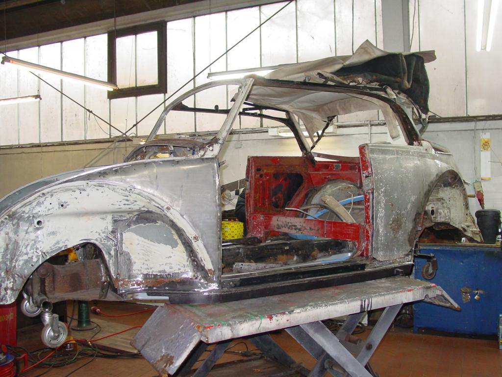

Es ist wieder Cabriowoche!
Zum Start mal ne nette Spielerei....
- DSC08252.JPG (94.27 KiB) 9537 mal betrachtet
- DSC08246.JPG (91.79 KiB) 9537 mal betrachtet
- DSC08253.JPG (99.17 KiB) 9537 mal betrachtet

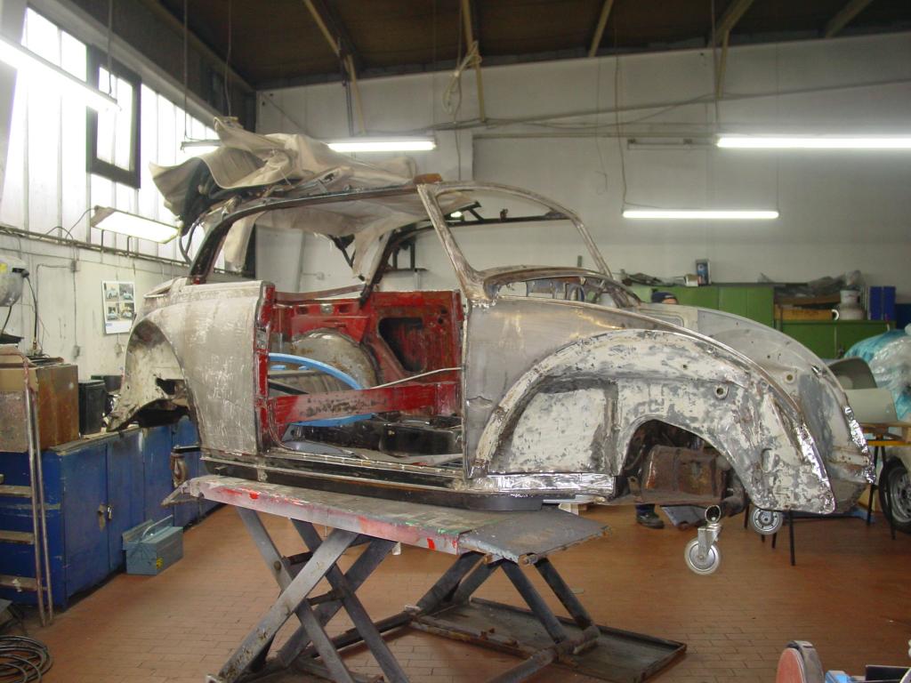

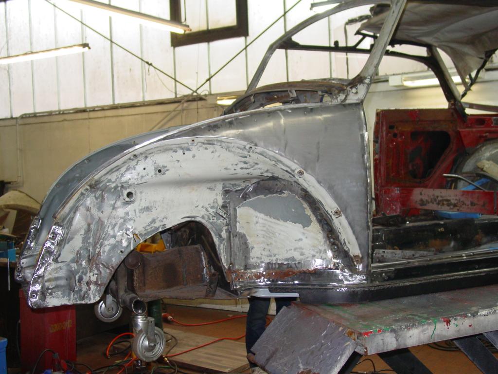

Vorderwagen dran...
- Letzte Gammelecken
- DSC08266.JPG (98.16 KiB) 9330 mal betrachtet
- Heizungsrohr
- DSC08264.JPG (105.59 KiB) 9330 mal betrachtet
- DSC08267.JPG (111.12 KiB) 9330 mal betrachtet
- DSC08270.JPG (101.48 KiB) 9330 mal betrachtet
- DSC08271.JPG (116.81 KiB) 9330 mal betrachtet
Und so sieht's jetzt aus
- DSC08273.JPG (108.27 KiB) 9190 mal betrachtet
- DSC08274.JPG (121.1 KiB) 9190 mal betrachtet
- DSC08275.JPG (104.85 KiB) 9190 mal betrachtet
