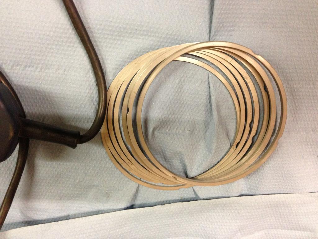

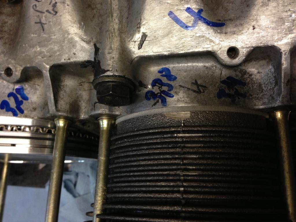

Ich habe die Kombination 80er Welle und 30mm JE-Kolben, die mussten unterlegt werden. Das genaue Maß kenne ich aber leider nicht mehr - aber ich sehe auf den Bildern, dass ich es für jeden Zylinder einzeln ausgemessen und auf das Gehäuse geschrieben hatte.
Das geringste Maß habe ich an allen Zylindern verbaut, es dürfte 3,3mm gewesen sein. Damit müsstest Du rein rechnerisch auch unterlegen. Aber immer ausmessen, bei meinem Gehäuse war die Zylinderaufnahme auch schon geplant.
