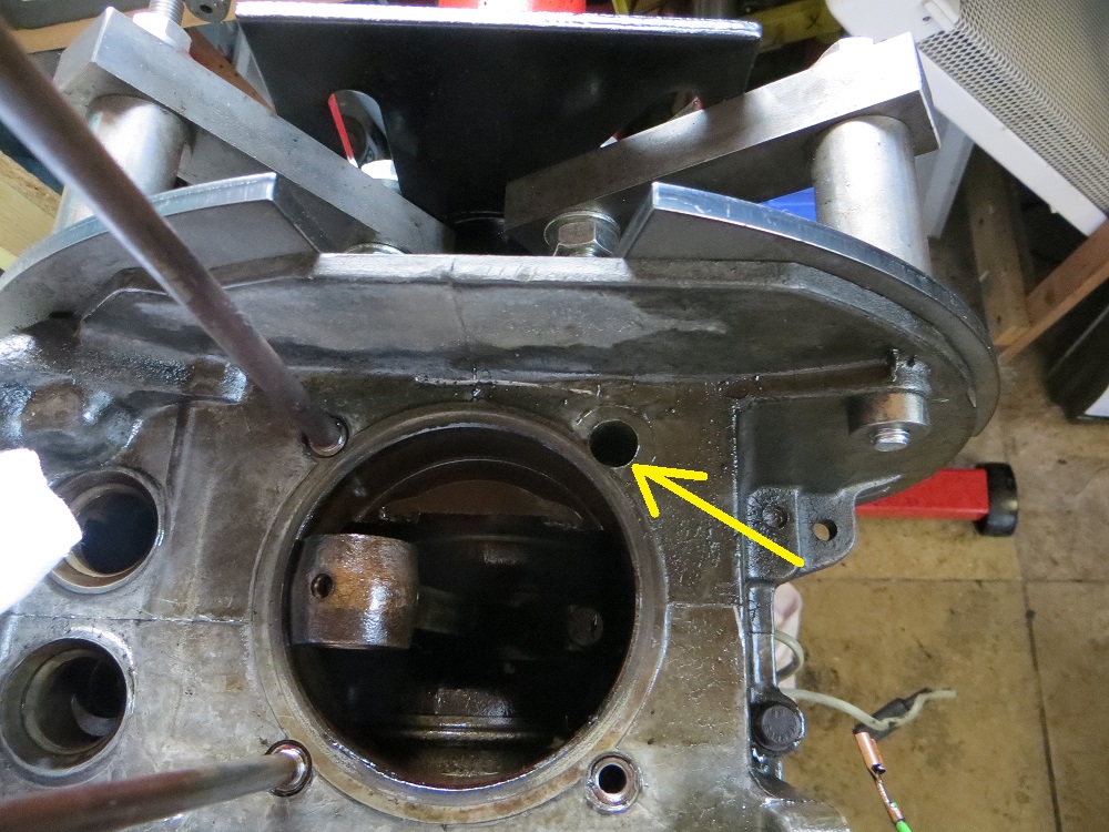

Warum ist der Stehbolzen im Motorgehäuse versenkt?
Fehlt da was?

- Stehbolzen versenkt.jpg (307.48 KiB) 2244 mal betrachtet

das ist serienmäßig bei allen späten Gehäusen so und hat seine Richtigkeit.

Ja ja, aber warum?orra hat geschrieben:Hallo,
orra
Re: Stehbolzen im Gehäuse versenkt, warum?
Vermutlich, weil das Gehäuse an dieser Stelle zu schwach ist, geht man mit dem Bolzen näher Richtung Lagergasse. Da ist mehr Stabilität und der Angriffspunkt liegt zentraler.
