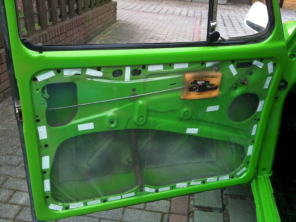

Hallo, hatte die komplette Beifahrertüre meines 1984 Mexikos zerlegt gehabt. Nun weiß ich nicht mehr wo und wie die Stange der Türinnenbetätigung montiert wird. Kann mir jemand helfen? Ein Bild wäre genial. Vielen lieben Dank.

Hallo Jens,
hier mal ein Bild von meiner Tür:
Am Schloss gibt es eigentlich nur eine Stelle, in der die Stange eingehängt werden kann.
Stefan
Stefan

Ist die Folie einlagig ????
Wäre ein fataler Fehler wenn sie außen angeklebt wäre.
Re: Türgriff innen Betätigung
die Folie sollte unten in den Türausschnitt reinhängen . Damit das Wasser direkt zu den Ablauflöchern kann .

Moinsen,
ja ich weiss.......
Damals kannte ich das Forum noch nicht, deshalb ist da einiges nicht so gelaufen wie es eigentlich sollte.
Habe ich mittlerweile geändert
Stefan
ja ich weiss.......
