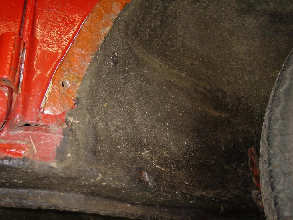

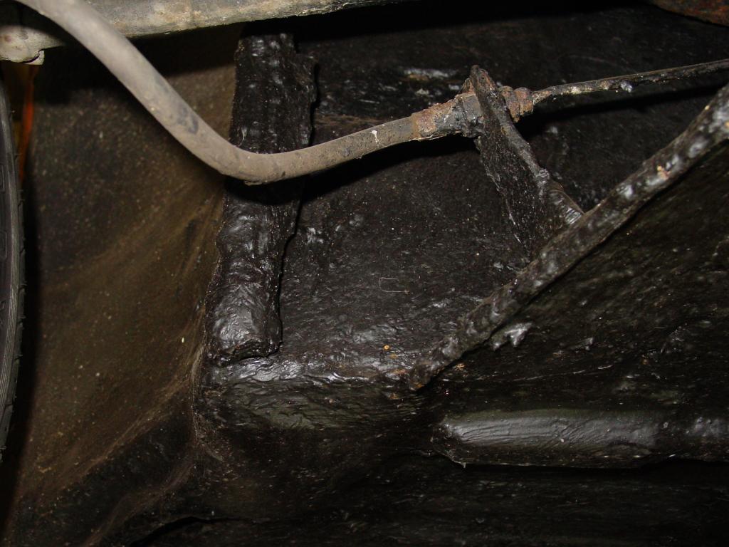

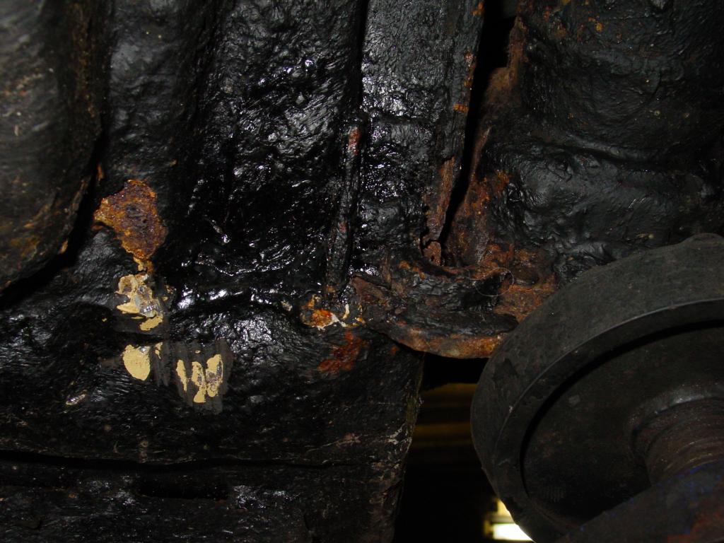

Habe gerade ein neues Projekt bekommen, mit TÜV und "H". Hier kann auch Hornbach nicht weiterhelfen.
Wer schlecht einschläft oder unter Alpträumen leidet, sollte hier nicht weiterlesen.
Die folgenden Bilder haben etwa die Qualität der Horrorbilder auf den aktuellen Zigarettenpackungen.
- Beachte das Vorwärmrohr
- DSC08013.JPG (100.15 KiB) 17236 mal betrachtet
- DSC08012.JPG (162.36 KiB) 17236 mal betrachtet
- DSC08011.JPG (136.81 KiB) 17236 mal betrachtet
- DSC08010.JPG (91.03 KiB) 17236 mal betrachtet
- DSC08007.JPG (105.65 KiB) 17236 mal betrachtet
- Edle Bremsleitungen
- DSC08006.JPG (102.33 KiB) 17236 mal betrachtet
- DSC08004.JPG (86.73 KiB) 17236 mal betrachtet
- DSC08003.JPG (117.61 KiB) 17236 mal betrachtet
- DSC08002.JPG (123.16 KiB) 17236 mal betrachtet
- DSC08001.JPG (88.21 KiB) 17236 mal betrachtet
- DSC08000.JPG (91.77 KiB) 17236 mal betrachtet
- DSC07998.JPG (93.19 KiB) 17236 mal betrachtet
- DSC07997.JPG (79.17 KiB) 17236 mal betrachtet
- DSC07996.JPG (126.75 KiB) 17236 mal betrachtet
- DSC07992.JPG (123.48 KiB) 17236 mal betrachtet
- Hier fehlt doch was...
- DSC07995.JPG (114.84 KiB) 17236 mal betrachtet
- Andere Seite
- DSC08008.JPG (101.32 KiB) 17236 mal betrachtet
- Gefunden!
- DSC08015.JPG (108.4 KiB) 17236 mal betrachtet
- linkes Seitenteil
- DSC08018.JPG (106.27 KiB) 17236 mal betrachtet
- mal seh'n, wie's rechts aussieht...
- DSC08017.JPG (106.93 KiB) 17236 mal betrachtet
- Oh, oh...
- DSC08019.JPG (124.06 KiB) 17236 mal betrachtet
- Fachhandwerker?
- DSC08020.JPG (131.31 KiB) 17236 mal betrachtet

Ach du sch... War das nen Kauf ohne Vorwissen oder blind
? Wenn ich diese schwarze pampe schon sehe...

Da brauchste mehr als ein Wochenende um das wieder zu richten

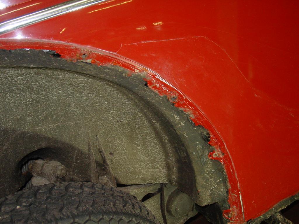

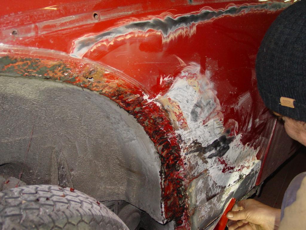

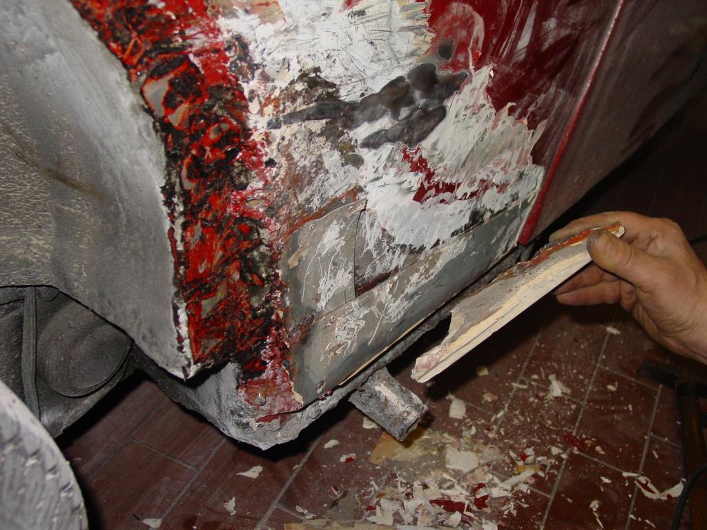

Geil, genietete Bleche und dann überspachtelt
Da wird Dir die nächste Zeit garantiert nicht langweilig
Re: 65er im Schnelldurchlauf
Ein Klassiker! Genietet und dann übergespachtelt
Viel Bitumenmasse und die Kanten am Radlauf vorn innen sauber umgelegt und verschweißt.
Das wird noch viel besser!
Faserspachtel habe ich schon gesehen.! Läuft!
Ich mach es mir schon mal gemütlich!
Der Eigentümer sollte seine finanziellen Möglichkeiten ausloten
Ich würde einfach Owatrol drüber schütten und alles ist / wird gut
Zuletzt geändert von B. Scheuert am Fr 19. Jan 2018, 09:25, insgesamt 1-mal geändert.
Sieht auch so aus als ob die Karosse und die Platte eine
"dauerhafte" Verbindung eingegangen sind?!
Das ist klassischer 70er/80er Jahre "Den-mach-ich-mal-eben-TÜV-fertig" Style.
Respekt.
Da bleibt nicht viel brauchbares über...
Respekt.

Ich muss jetzt mal eine Erklärung zu solchen Arbeiten abgeben, weil hier hier gerne über diesen "Pfusch" gelästert wird.
Ich und viele meiner Kollegen haben vor rund 30 Jahren (und heute auch noch) so gearbeitet, weil es nur darum ging die Plakette für für 2 Jahre zu bekommen und der finanzielle Rahmen sehr eng gesetzt war.
Es durfte nichts kosten, musste schnell abgewickelt sein und die Langzeithaltbarkeit war egal. Damals dachte keiner an einen Oldtimer und von daher war eine fachgerechte Reparatur, wie es heute gemacht wird, völlig überzogen.
Für 1000 DM wurde sich ein anderes Auto gekauft. Solche Arbeiten wurden dann über die Lebensdauer des Autos solange gemacht, bis es sich überhaupt nicht mehr lohnte. Ich weiß garnicht, wie oft ich dieses: Nur einmal noch.... gehört habe
Es gab natürlich auch damals schon Kunden, die ihr neues Auto sofort mit Hohlraum- und Unterbodenschutz versiegeln ließen, damit er länger hält. Aber auch da war natürlich bei regelmässiger Benutzung (auch im Winter) irgendwann einmal der Rost drin.
Man kann so etwas nicht mit Heute vergleichen. Es wird heute bei den aktuellen Autos genauso gemacht. Die meisten eigentümer der tollen Autos auf unseren Strassen, haben nicht ansatzweise das Geld, um solch ein Fahrzeug von Anfang bis Ende fachgerecht instandzuhalten. Der Unterschied ist heute nur, dass die Karosserien nicht so rosten wie damals, aber dafür machen genug andere Teile Probleme

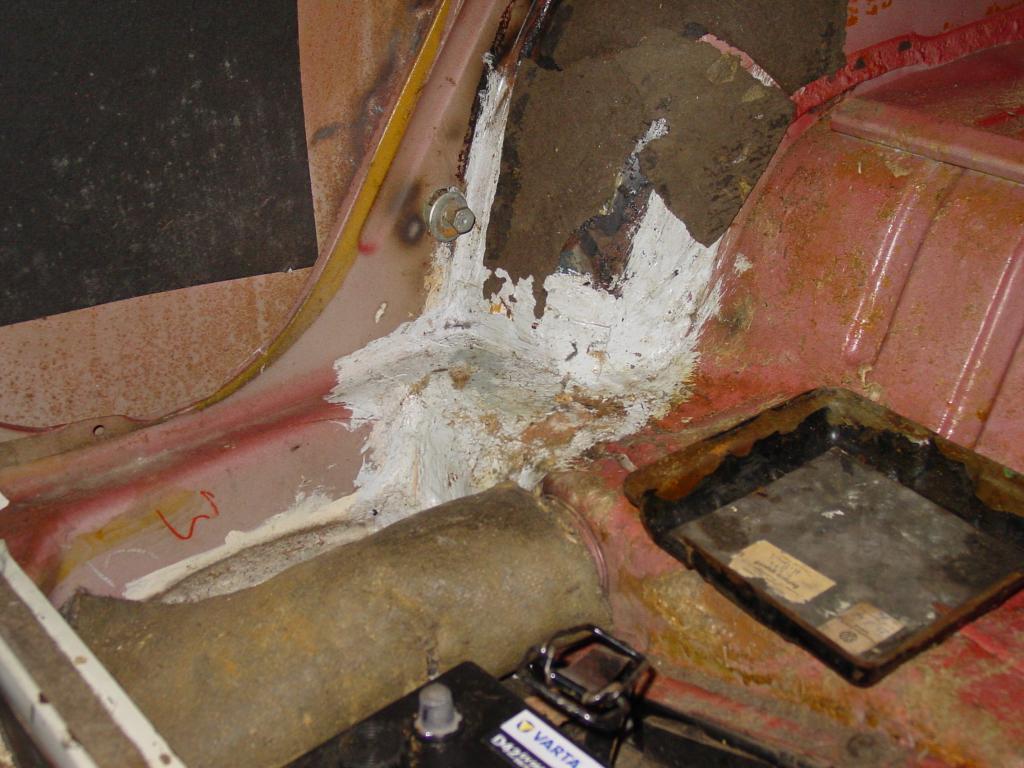

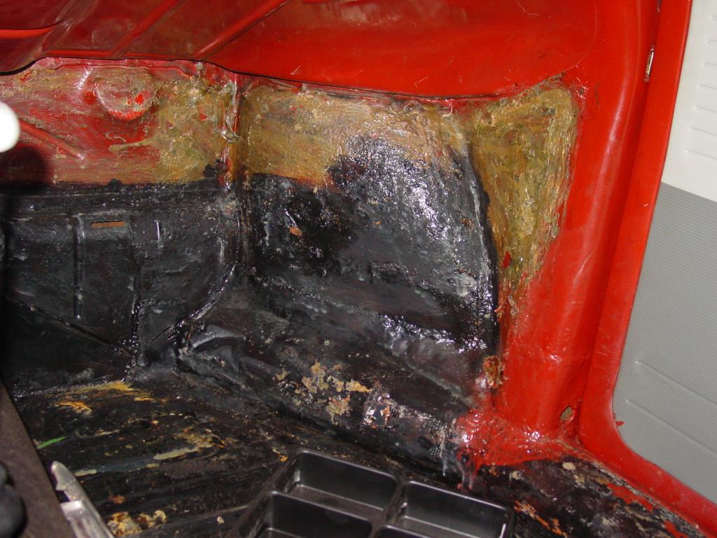

Und so sieht die "fachmännische" Arbeit von innen aus...
- DSC08026.JPG (122.33 KiB) 16966 mal betrachtet
- DSC08029.JPG (146.93 KiB) 16966 mal betrachtet
- DSC08027.JPG (108.66 KiB) 16966 mal betrachtet
- DSC08028.JPG (118.31 KiB) 16966 mal betrachtet

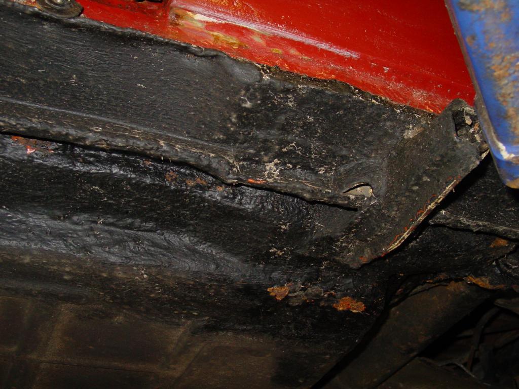

Mach schnell den Teppich wieder drauf!
Und machen Sie mir alles wieder schön mit Unterbodenschutz! Dann rostet auch nichts!

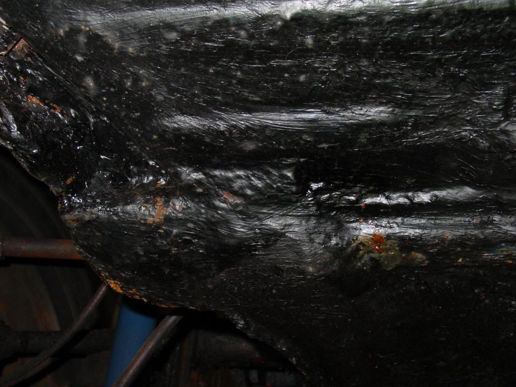

Ich habe vor 20 Jahren bei meinem Bekannten einen 411 gesehen, an dem er den linken vorderen Radlauf machen sollte. War schön schwarz. Nach Entfernen kam das Elend ans Licht. Der Knaller war das Stück zwischen Achse und A-Säule. Hier hatte die Fachwerkstatt im Laufe der Jahre vier Bleche übereinander gebraten und nachdem das auch wieder durch war ein Staubbindetuch reingestopft und dann zugeschmiert. Insgesamt wurden 23 Bleche eingesetzt. Den rechten Radlauf machen zu lassen hatte der Besitzer dann keine Lust mehr.
Gruß Burkhard
Gruß Burkhard
zwergnase
Ist doch normal bei unseren alten Kisten, wär doch langweilig eine Resto ohne Überraschungen
Allerdings ist das nicht immer nur "mal über den TÜV schweißen"
Ich hab schon jüngere "Restaurierungen" gesehen, teils von sogenannten Fachfirmen, da wird eine schlecht
Auch können bei weitem nicht alle Mechaniker und Restauratoren vernünftig mit Blech und Schweißgerät umgehen,
dafür aber sehr gut mit U-Schutz und Spachtel
