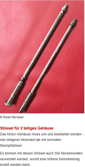

hat schon jemand Erfahrungen mit diesen Pilzstösseln beim 30PS Gehäuse gesammelt?
https://www.rbernauer.de/rbm-vw-verkauf.php
Gruß Matthias
Pilzstössel für 30PS Motor von der Fa. Bernauer

das geht wenn sie die stößelbohrungen begradigen da diese 7,5 grad geneigt auf den nocken zeigen. ab dann macht der stößel sinn. wenn es porsche 356 stößel sind dann wiegen sie irgend was in die 70+g. also mehr als serie braucht man schonmal mehr ventilfederkraft. 2. problem ist dass man dann am stößel ende mehr stress auf die stößelbohrung hat da diese ventilfederkraft auf das ende des stößels drückt und eine einseitige belastung auf den unteren teil der stößelbuchse hat. sprich du bringst mit den vorteilen auch erstmal nachteile ins rennen bevor du von dem ganzen was hast. umgearbeitete originale stößel wiegen viel weniger, man muss nichts am gehäuse bearbeiten und die kraft ist geradlinig auf den stößel. man braucht bwi gleicher angestrebter drehzahl geringere ventilfederdrücke.
einmal ne porscge nocke im block=immer porache nocke im block da am ghäuse am ersten lager die schulter abgefräst werden muss.
zu den erfahrungen gibt es einige. also an sich laufen flache stößel gut mit besagten vor und nachteilen? dass eine firme nur die vorteile anpreist ist klar. die flachen stößel laufen auch wenn sie nicht begradigt wurden ist aber eine äußerst unschöne geschichte.
dass sie besser und ruhiger laufen als der radius stößel und seine nocken stelle.ich mal ganz in frage. der serien 30 pser läuft so ruhig bis tief in leerlaufdrehzahlen wo typ1 nicht mitkommt. bin mit bearbwitetem 30 pser ventiltrieb drehzahlen über 8000u/min gefahren sauberen leerlauf unter 800 u/min. das geht mit einem.typ1 so nicht. klar spielen da auch andere faktoren mit rein.
vorteil ganz klar man hat eine breitere nockenwellen auswahl. mehr steuerzeiten und mehr hub. aber der weitaus bessere weg ist si h eine eigene nocke machen zu lassen
wenn die stage 1 3 und was es noch gibt nicht reicht. es gibt rohlinge zu kaufen bei glaube ich ww.
