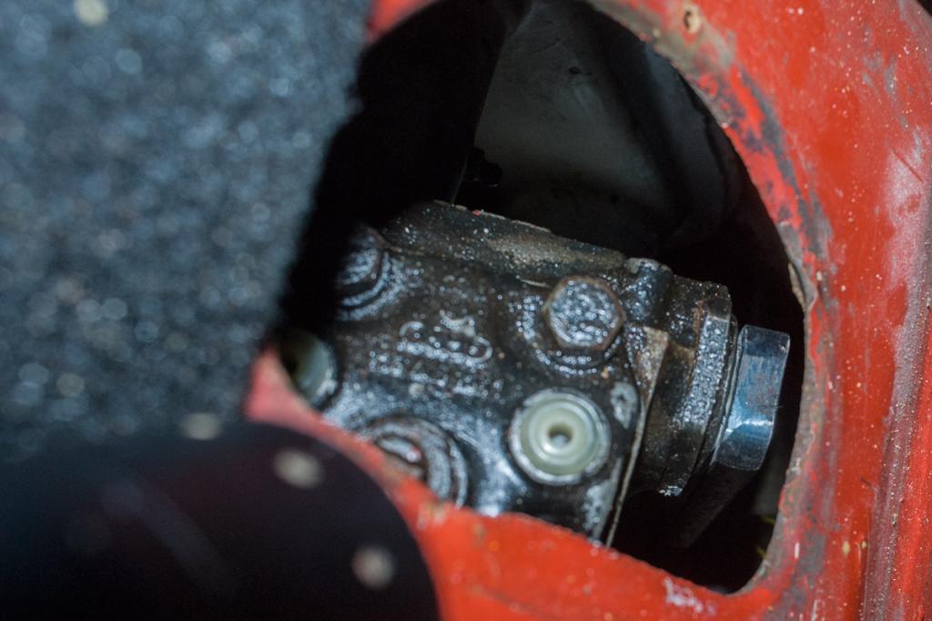

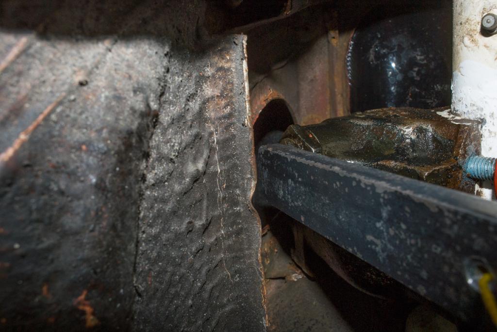

Ok, im "So wirds gemacht..." und im Netz haben sich die Dinge ergeben und der Plan steht.
Wichtig zu wissen: Macht man einen Fehler ist das Lenkgetriebe hin
Gut zu wissen.
Denn man muss vorab wissen, dass das Spiel je weiter man einschlägt geringer wird. Stellt man es auf Mittelstellung ein und schlägt dann ein, kann man das komplette Getriebe knacken und dann war es das.
Einstellen muss man es bei Volleinschlag.
Dann muss ich mir mal eine 24iger Mutter kaufen und einen Metallgriff ran schweißen um die Vielzahnnuss der Einstellschraube zu betätigen und mit einen SW41 Franzosen due Feststellmutter zu lösen / später fest zu bekommen.
Dann kann der Spaß beginnen.
Das Spiel habe ich auch bei den Volleinschlägen. Das klingt lt. dem Buch genau danach.

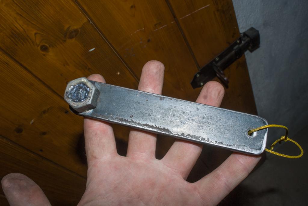

EDIT:
Das "Spezielwerkzeug" ( VW278b ) ist gebaut und passt prima. Muss nur noch der 42iger Schlüssel in der Post liegen
Gut zu wissen.
EDIT:
