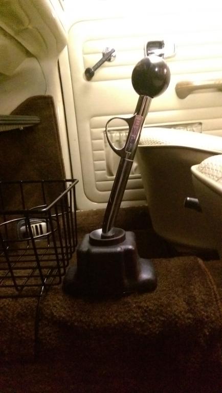

Hier ein Bild vom verbauten (kurzen) EMPI Schalthebel.
Bin sehr zufrieden mit dem Teil. Habe zusätzlich die zweiteilige Schaltstangenführungsbuchse von EME verbaut und es lässt sich wirklich schön präzise schalten.
