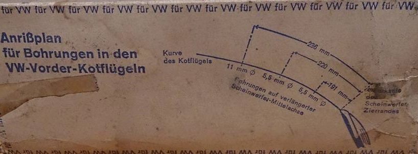

Hallo
Bräuchte eure Hilfe,weiß irgendjemand bzw kann jemand die Blinkerposition ( Käfer Bajahr 61)auf den Kotflügel abmessen?
Danke und Gruß Chris

Ich hab da was...

Danke für die Info
Gruß Chris

Habe diese Bilder mal im thesamba-Forum gefunden.
Vielleicht nutzen sie..

Fong hat geschrieben:Habe diese Bilder mal im thesamba-Forum gefunden.
Bild Bild
Toll,das ist genau das was ich brauche :like:
Danke

Danke! Ich hab zwar nicht danach gefragt, kann diese Angaben aber trotzdem gut gebrauchen! :up:
