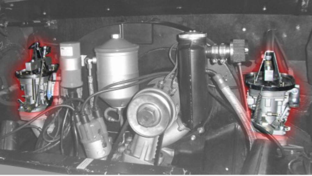

Re: PICT-3 Einspritzung/Weber !
Hier bei den Webern,wird von Oben eingespritzt!
Verschwindet also im Luftfilter!

Gibt schon schöne Sachen...
Damit lassen sich originale Optik und trotzdem Komfort/Leistung unter einen Hut bringen.
Leider sind da noch ein paar Lücken im System: Drehzahlerkennung muß noch dazu dazu sowie eine Luftmengen/Last Geber. Könnte man das noch ergänzen, stünde einem 100% originalem System nichts entgegen. Und da keine Drosselung mehr drin ist, kommt auch mehr raus.

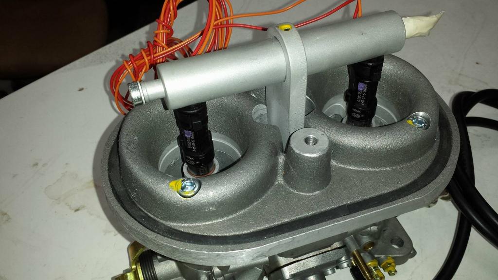

Ein Kunde hat mir neulich diese Umrüstung mitgebracht.
Schön verarbeitet aber .....
durch die unteren Düsenlager mir dem dicken Steg komm zu wenig durch. also kein Vorteil gegenüber dem Vergaser.
Die Düsen rotzen immer auf die Klappe.

Darkmo hat geschrieben:Ein Kunde hat mir neulich diese Umrüstung mitgebracht.
Die Luftfilterplatten schauen interessant aus.
Weißt du woher die sind?
Es sind keine Luftfilterplatten sondern Vergasergrundplatten für meine Luftfilteranlagenyoko hat geschrieben:Darkmo hat geschrieben:Ein Kunde hat mir neulich diese Umrüstung mitgebracht.

OK danke. Mir gefallen nur die mitgegossenen "Einlaufringe". Ich hatte mal solche Ringe mit gebrauchten Vergasern gekauft, die waren anstelle der Trichter anzuschrauben. Hab die aber nirgendwo zu kaufen gefunden. Wir würden die ab und zu bei den Buggys brauchen, weil dort meist wenig Platz nach oben ist und nur sehr niedrige Luftfilter verbaut werden und somit keine Trichter möglich sind.(Der Motor mit dieser Vergaseranlage/Ringen hatte eine Spitzenleistung).
Ich kann mal Bilder machen wie das mit Sportluftfilter aussieht.yoko hat geschrieben:OK danke. Mir gefallen nur die mitgegossenen "Einlaufringe". Ich hatte mal solche Ringe mit gebrauchten Vergasern gekauft, die waren anstelle der Trichter anzuschrauben. Hab die aber nirgendwo zu kaufen gefunden. Wir würden die ab und zu bei den Buggys brauchen, weil dort meist wenig Platz nach oben ist und nur sehr niedrige Luftfilter verbaut werden und somit keine Trichter möglich sind.(Der Motor mit dieser Vergaseranlage/Ringen hatte eine Spitzenleistung).
eine Satz Rohlinge haben ich noch. Deckel dazu habe ich nicht . da mein Zerspaner überlastet ist.
