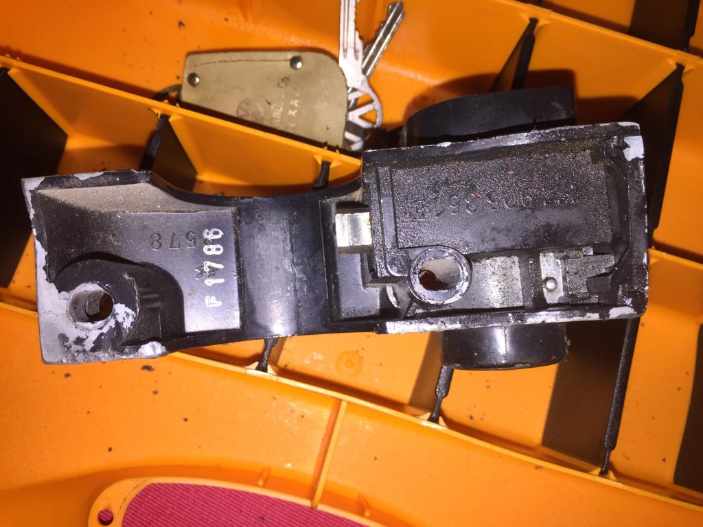

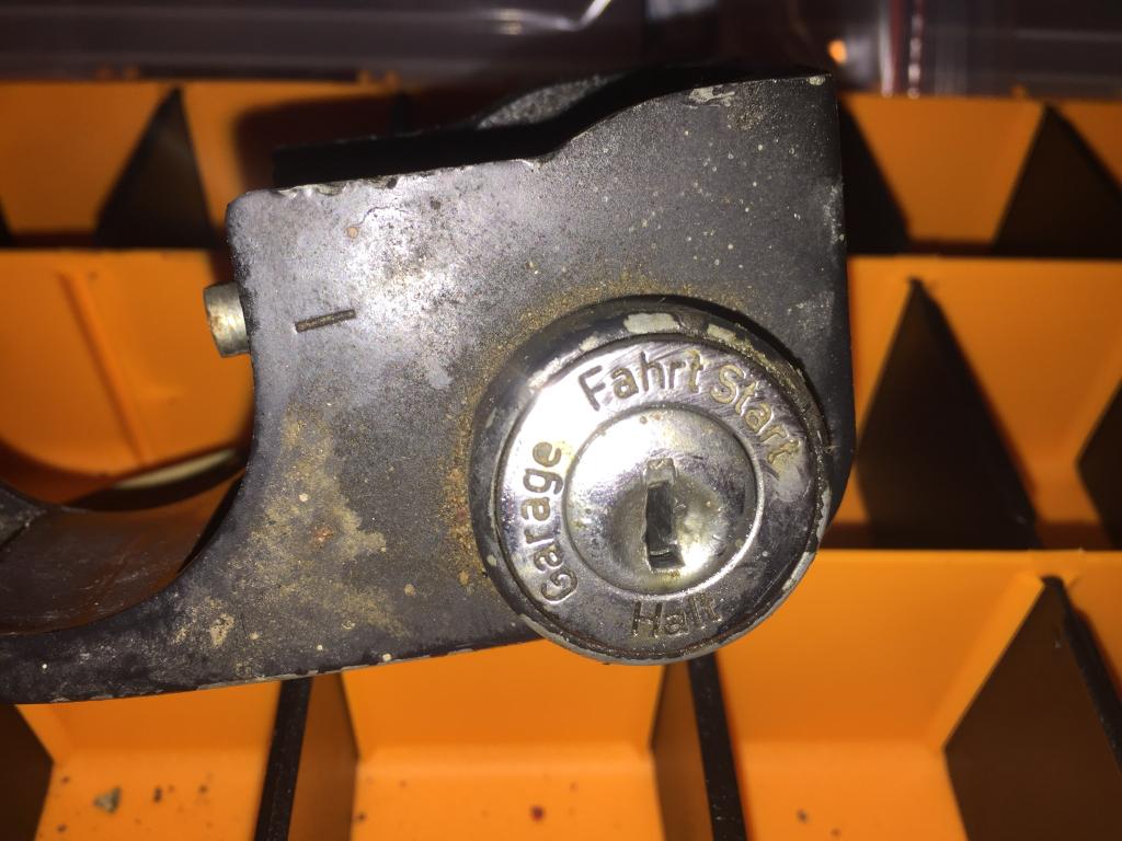

Liebe alle,
stehe gerade vor einem ähnlichen Problem. Habe bei meinem Käfer (Auslieferungsdatum 29.3.66) die Lenkstange ausgebaut und würde gerne das Zündschloss zerlegen, warten und mit den anderen Schlössern gleichschliessend machen, nur wie bekomme ich das Ding raus? Es gibt so einen kleinen Stift, (siehe Foto) nur der lässt sich nicht bewegen auch mit viel Liebe und WD40 nicht. Kann man das Zündschloss nicht ausbauen?
BG Johannes
Re: Zündschoß beim 67er ausbauen
Der Stift ist das Lenkradschloß, wenn ich es richtig sehe. Wenn Du ein bereits ein Schloß hast, dann kannst Du die Feder erkenne und an welcher Position sie sitzt. Wenn ich es richtig in Erinnerung habe, muss der Schlüssel drin sein und das Lenkradschloß entriegelt.
Johnnybegood
Beiträge: 15
Registriert: So 25. Jan 2015, 12:53
Käfer: 1966
Beitrag von Johnnybegood »

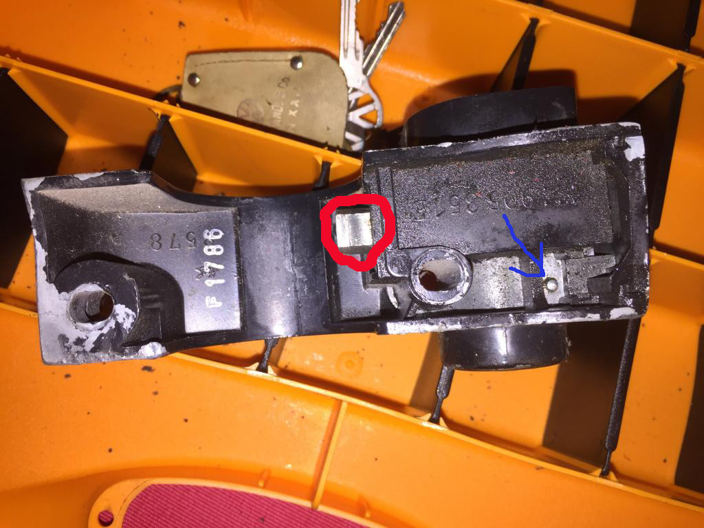

Lieber Bernd,
vielen Dank, nur damit ich es richtig verstehe, du meinst eh den kleinen Stift (blauer Pfeil) nicht die Lenkradsperre (rot)? Habe versucht den kleinen Stift bei steckendem Schlüssel in allen Positionen (Fahrt, Garage, Halt und Start) reinzudrücken, leider ohne Erfolg.
Ersatzschloss habe ich leider keines.
BG Johannes
Meine Augen sind nicht mehr so gut. Ich meinte das Lenkradschloß :? Der kleine Stift sieht mir nach einem Kerbstift aus. Der dürfte sich nur herausziehen lassen. Aber ich muss da leider passen, da weiß ich nichts genaues.
Beiträge: 3474
Der Stift ist als Sicherung eingesteckt und muß gezogen werden, dann geht der Schließzylinder raus.
