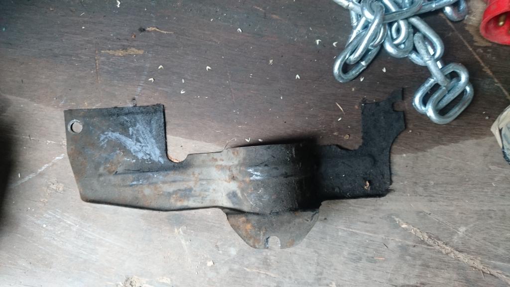

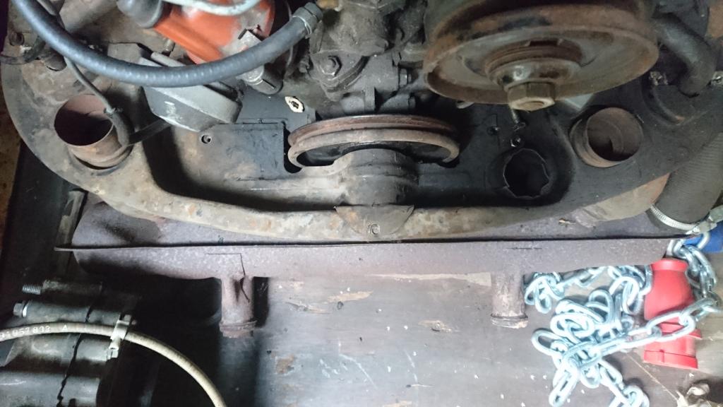

Die Verblechung beim AB habe ich nicht wesentlich anders in Erinnerung als beim AS. Es gibt auf jeden Fall unterschiedliche Bleche hinter der Riemenscheibe, Wenn man die mit dem falschen hinteren Abschlussblech kombiniert überlappt das zu stark oder bleibt ein großes Loch. Ich müsste aber noch beide Varianten in meinem Fundus haben.
Re: welche Verblechung an 1302 44PS 1300 Doppelkanal
Oder komm mich heute im Tempel besuche...Hab ,bis auf Mantelbleche;eine Kiste voll mit dem Müll...
Hab die hintere Verblechung vom "AB" fotografiert. Schaut ident wie die vom 1600er aus. Das Blech hinter der Riemenscheibe ist im Gegensatz zu den 1200ern, etc. nach links abgeflacht. Dadurch brauchst auch das Abschlußblech vom 1600er, sonst ensteht dort eine Lücke.
Fotos sagen mehr als Worte...
Super,damit kann ich was anfangen
