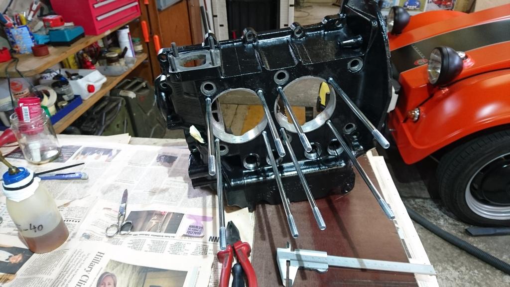

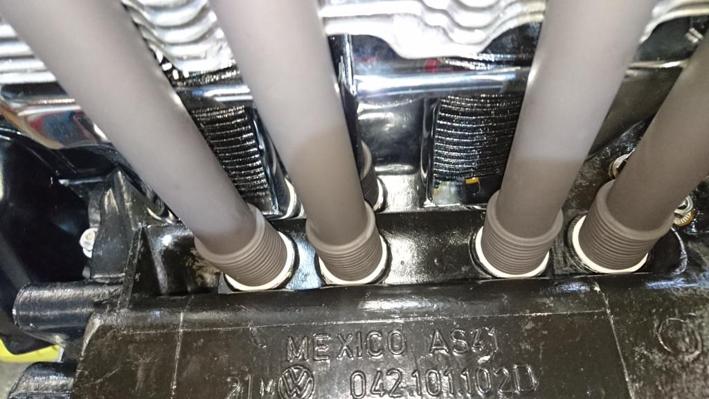

Steht auf dem Block eigegossen, unterhalb vom Zündverteiler "Mexiko" drauf und auch seitlich unterhalb von den Stößelschutzrohren. Sind aus der letzten, besseren Legierung "AS41", haben 8mm Stehbolzen in Gewindeeinsätzen (ich hab bisher nur solche Mex gesehen) und jedenfalls 2 Ölregelkolben. (Den versetzten Ölkühlerhalter kannst von deinem alten Motor übernehmen).Typ15 hat geschrieben:Warum ein Mex Motor? Weil er jünger ist oder? Haben die immer 2 Öldruckregelkolben? Kann ich einen Mexiko Motor an den Kennbuchstaben (D?) erkennen? Hat der einen versetzten Ölkühler? Wie es scheint nicht.
Viele Grüße
Typ15
Ein bischen Arbeit, Geld und Risiko ist schon bei einem Gebrauchten dabei, du mußt es Spindeln, Aufbohren und die Zylinderauflagen planen lassen. Dazu alle Stehbolzen entfernen, reinigen, putzen...Wennst das mit dem Kauf kalkulierst, bist auch gleich mal auf zumindest bei €4-500.
Besser ists natürlich, wie Bernd meinte, ein neues Gehäuse, fertig aufgebohrt, z.B. vom Orra zu kaufen. Damit bist auf der sicheren Seite
PS: Bei mir wars mit dem Gebrauchten anders, ich hatte das liegen aus einer Schlachtung und Bearbeiten macht mir ein Kollege zum "Kollegentarif"
- 1200 Mex 84/85
- DSC_1120.JPG (103.9 KiB) 5660 mal betrachtet
- 1200 Mex 84/85
- DSC_1157.JPG (93.8 KiB) 5660 mal betrachtet
Zuletzt geändert von yoko am Do 28. Sep 2017, 11:55, insgesamt 1-mal geändert.
