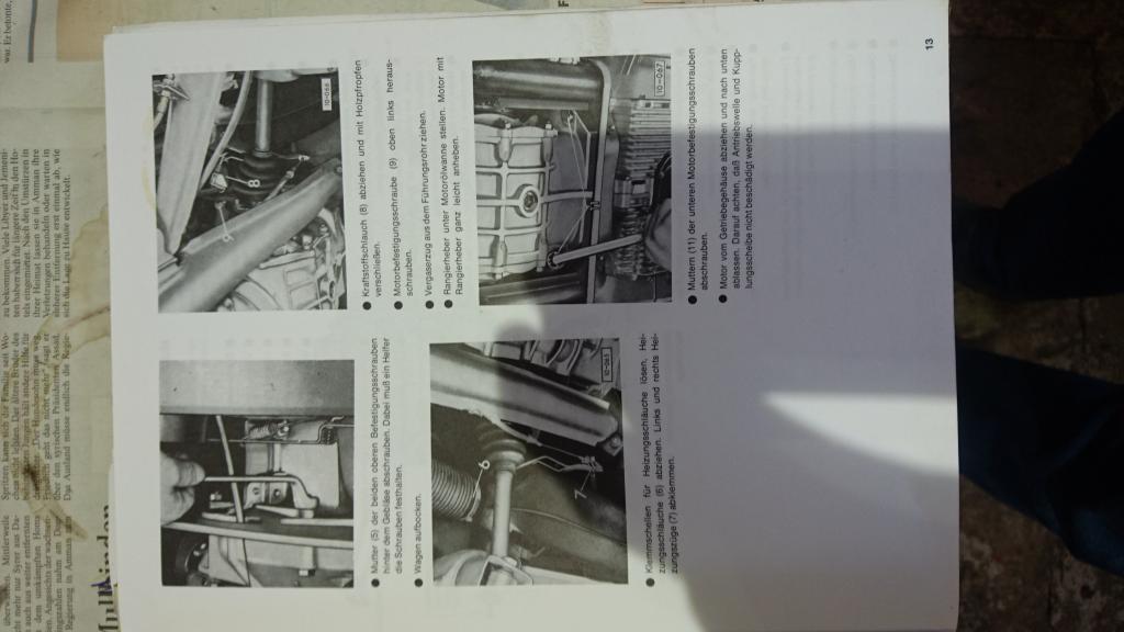

Re: Getriebeausbau pendelachse hilfe
Admix hat geschrieben:Ich glaube hier will mir keiner helfen.
Danke für die hilfreichen antworten.

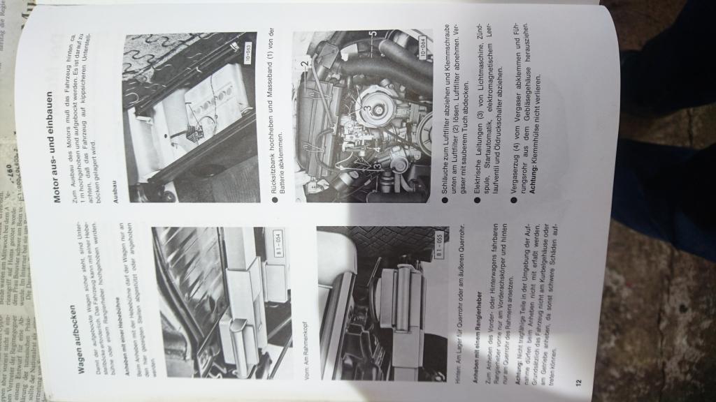

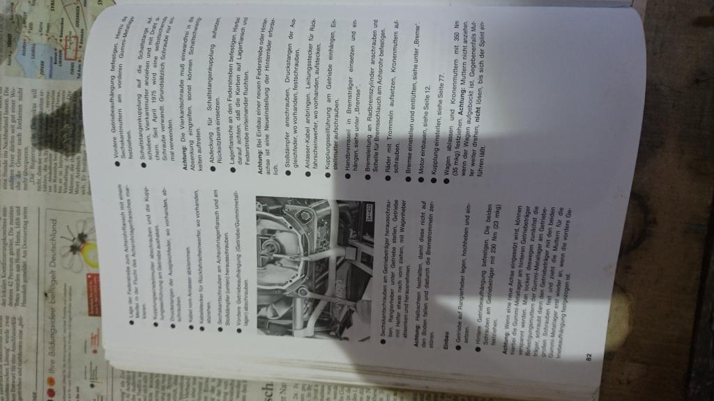

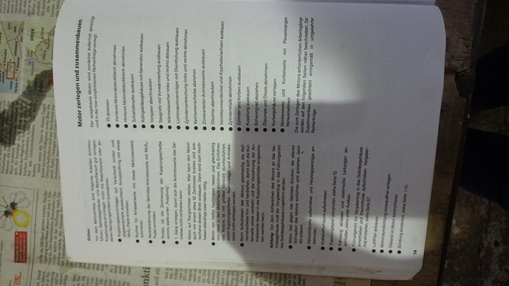

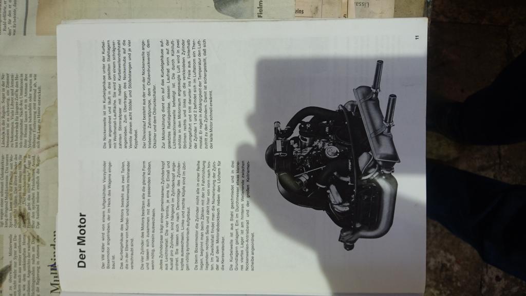

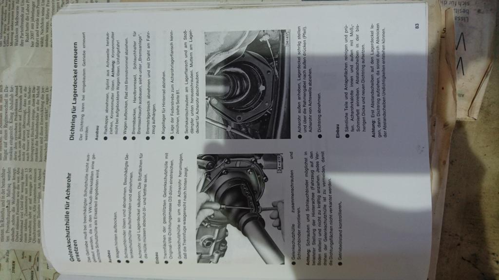

So einen Ablauf zu schreiben, ist einfach zu viel.
Ich versuchs mal so. Also nicht gleich schmollen. :)
:character-oldtimer:
So ein Handbuch ist gut angelegtes Geld. ;)

Danke für die doch nicht hilfreichen antworten. Hab das Getriebe raus. Mein Problem war einfach nur das ich nicht wusste das die Antriebswellen usw mit raus müssen. Hab mich nicht getraut das ganze am Schwert loszuschrauben.

Ich meinte „doch NOCH“ hilfreichen antworten. Sorry!
Deine Bilder haben mir geholfen Jürgen.
Admix hat geschrieben:Ich meinte „doch NOCH“ hilfreichen antworten. Sorry!
Na dann waren meine Fotos doch nocht umsonst. :P
Das mit der Kommunikation wird auch noch. :handgestures-fingerscrossed:
