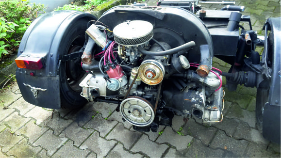

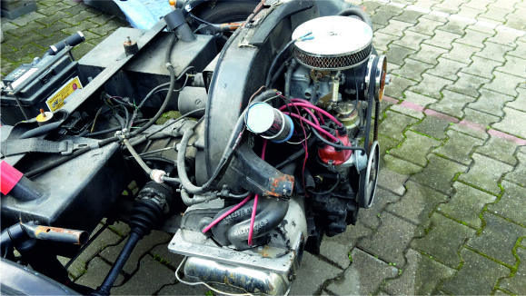

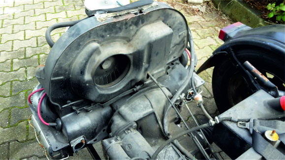

Hier noch ein paar Bilder von dem Motor:

ich denke eine Generalüberholung ist da angesagt.
Auch vor 3 Jahren war der Motor schon alt und gebraucht.
Das Fundament bildet eine gesunde oder neu gespindelte Hauptlagergasse.
Dann die Kurbelwelle vermessen und auf Höhenschlag prüfen ggf richten. Das Feinwuchten ist bei Serienmotoren nicht zwingend erforderlich.
Schau dir die Nockenwelle und Stößel an. Die Stößel sollten ballig sein. Sind sie es nicht, sollten sie neu inkl neuer Nockenwelle. Der Umbau auf 1600ccm drängt sich förmlich auf. Als Vergaser dann den originalen 34 PICT3 samt Saugrohr. Beim Zentralvergaser macht ein 009 keinen Sinn. Besser den originalen Verteiler verwenden, oder einen neuen elektronischen mit Unterdruckanschluß.
Da in der Regel Trikes sehr untertourig gefahren werden, würde ich von Sportnockenwelle abstand nehmen.
Etwas erhöhte Verdichtung mit leicht bearbeiteten Kanälen und Sitzrin, Ringspalt macht immer eine bessere Füllung und mehr Drehmoment.
