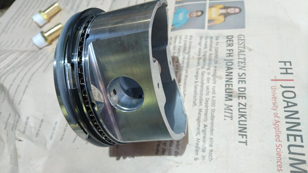

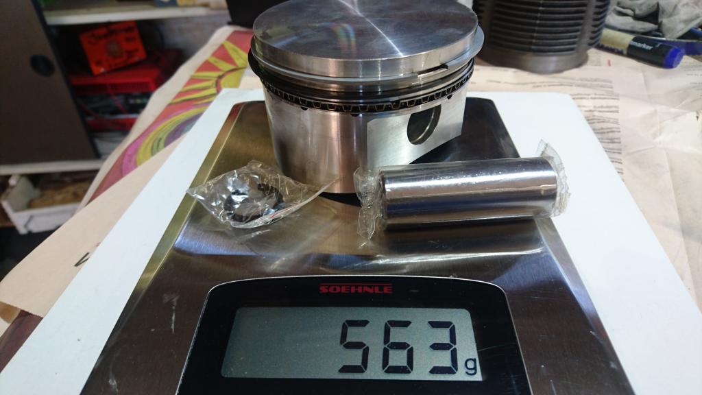

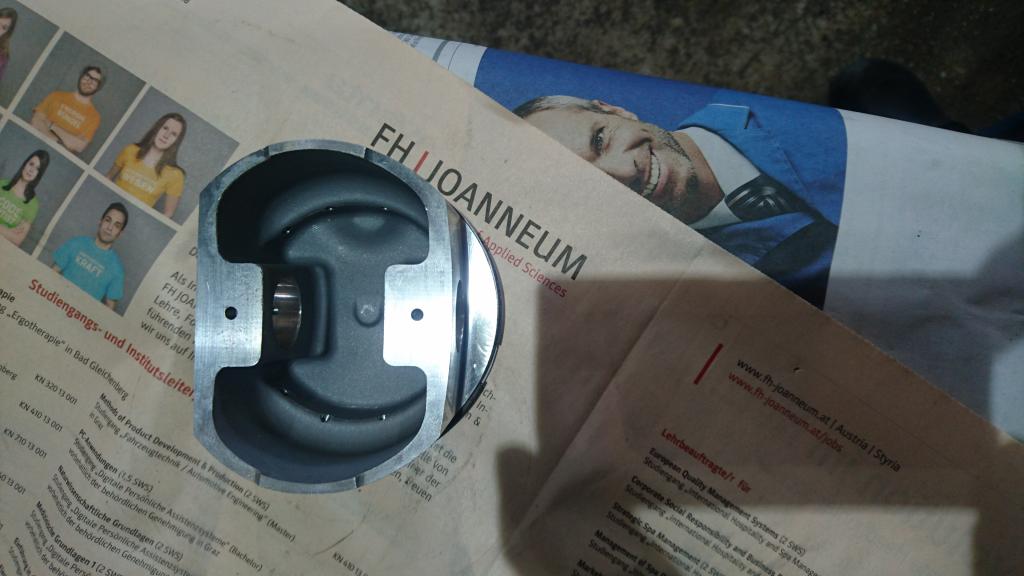

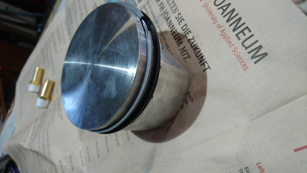

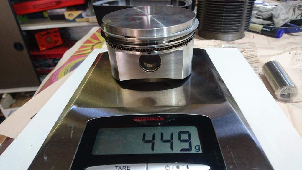

Edit: Hab auch ein paar Fotos vom AA "Forged Piston" 94x78-86 gemacht, mit Gewicht. Aufgefallen ist mir eine umlaufende Nut zwischen 1. u 2. Kolbenring.
Kolben & Zylinder , Mahle vs AA
Re: Kolben & Zylinder , Mahle vs AA
- DSC_1686.JPG (65.4 KiB) 8659 mal betrachtet
- DSC_1685.JPG (65.14 KiB) 8659 mal betrachtet
- DSC_1684.JPG (53.18 KiB) 8659 mal betrachtet
- DSC_1683.JPG (63.23 KiB) 8659 mal betrachtet
- DSC_1682.JPG (62.89 KiB) 8659 mal betrachtet
Zuletzt geändert von yoko am Mi 30. Aug 2017, 19:13, insgesamt 1-mal geändert.

Am Ende muss es jeder selber entscheiden und auch den Verwendungszweck abwägen. Reihenfolge der Qualität von Kolben ist. AA , mahle , wiseco und JE oder CP .

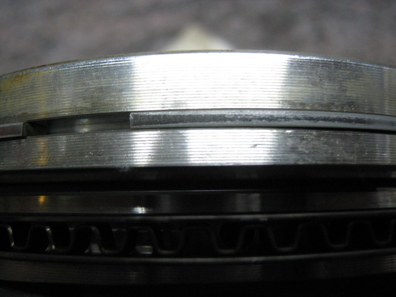

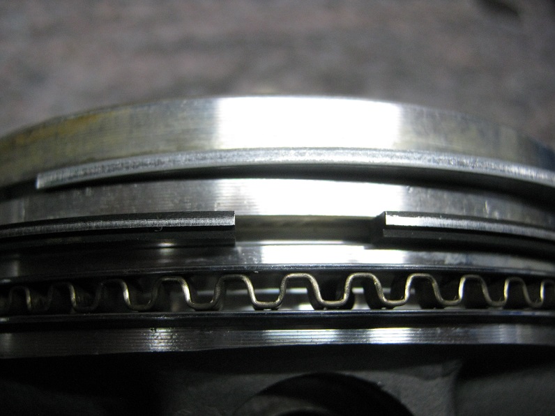

Hier sind mal unschöne Feinheiten meiner AA.
Kobenringe die ungleichmäßig angelegen haben.
Erster Ring am Stoß breit abgelaufen danach kaum Auflagefläche die wieder mehr wird.
Am 2ten Ring einseitig vom Stoß auch mehr Anlagefläche.
Interessant ist das scheinbar oberhalb und unterhalb der Gleitfläche keine Berührung war. Was aber eigentlich nicht sein kann da die Ringe flach zum Zylinder hin gearbeitet sind.
Und welbst wenn die Flächen bewusst etwas angewinkelt waren dann wäre die Fläche von oben oder unten ausgehend. Aber nicht mittig.
Da könnte man draus schließen das der Ring in der Nut kippt.
Oder die Ringe sind einfach nur Mist ?
Dehnt der Kolben sich zu weit aus im Bereich der Ringnut ?
So das er da zuviel Spiel bekommt ?
Keine Ahnung kann man nicht so einfach nachprüfen.
Ist aber bei allen 4 Kolben so zu finden.Mal mehr mal weniger.
Bilder sind logischerweise vom schlimmsten wo es am besten zu sehen ist.
Mit AA bin ich aber durch,nie wieder.
Edit: Die Sicherungsringe die dabei waren konnte man teilweise ohne Widerstand drehen in deren Nut.Da war bei 2 oder 3 gar keine Spannung mehr drauf die ihn fixiert hat. Beim einsetzen waren die aber alle straff drin.
