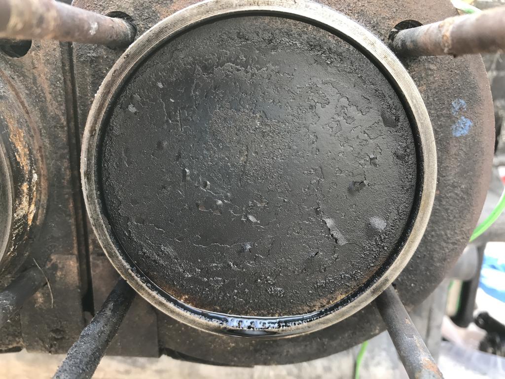

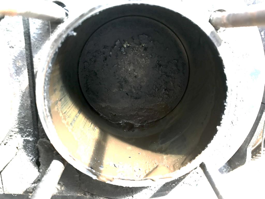

Re: Hilfe benötigt: Motor dreht nur eine halbe Umdrehung -GE
Hallo Zusammen,
erst noch einmal vielen Dank an die, die mir hier geantwortet haben und die, die sich Gedanken gemacht aber hier noch nicht geschrieben haben.

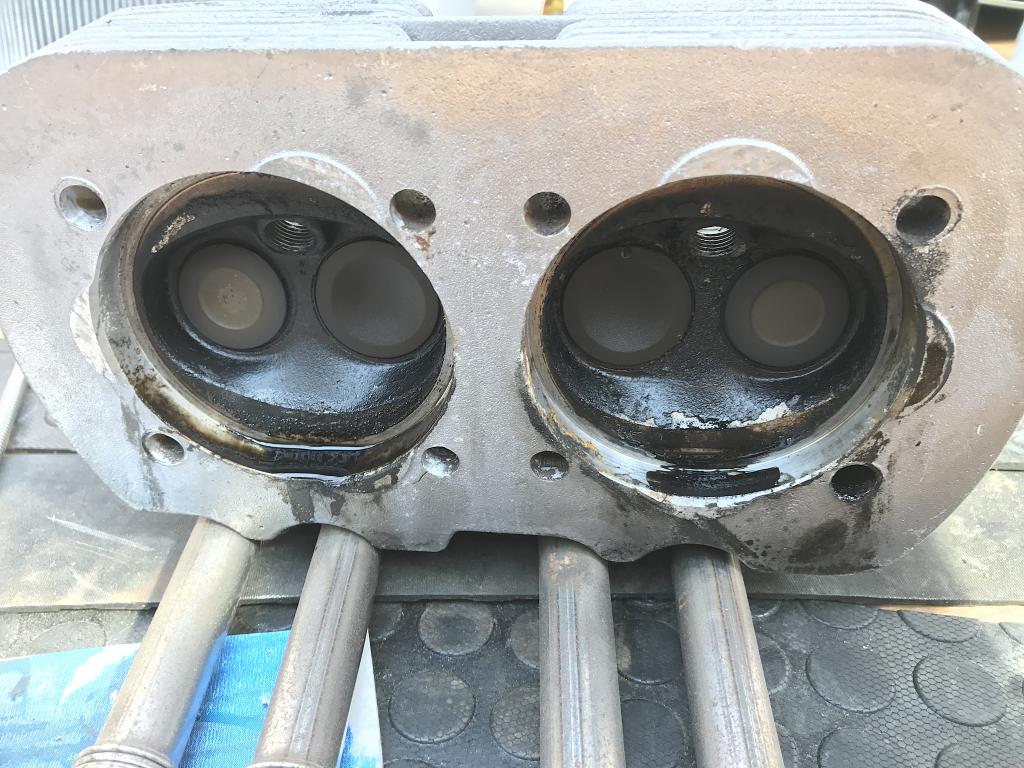

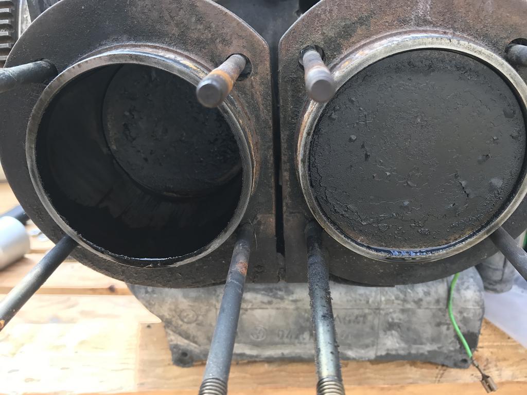

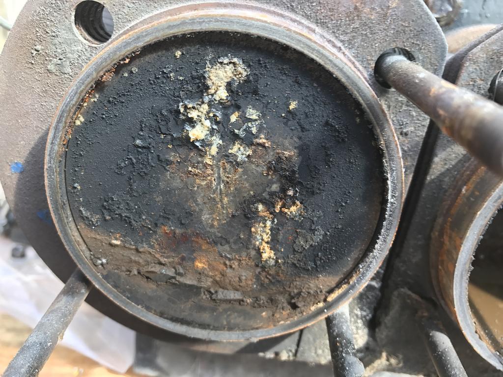

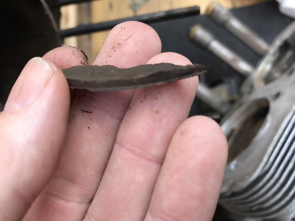

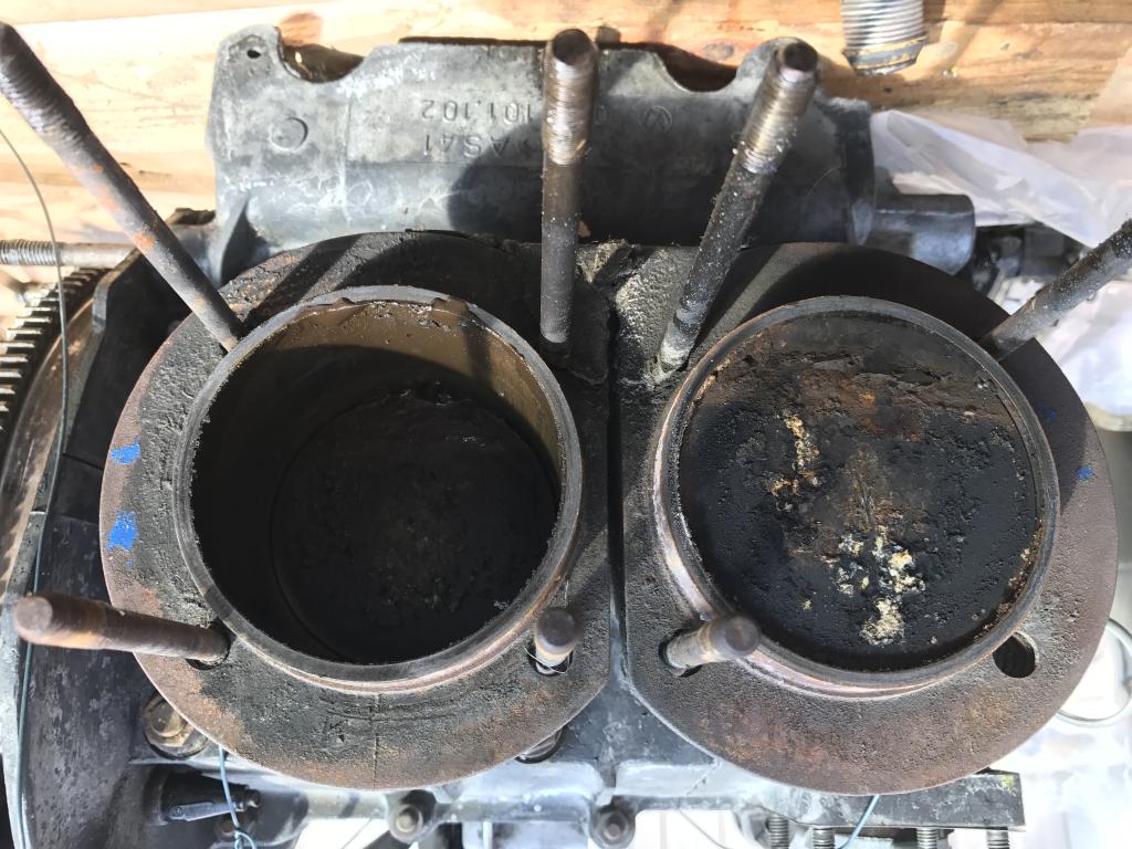

Das Problem ist erkannt. Ich habe heute beide Köpfe abgenommen und da fiel es schon auf. Alle vier Zylinder zeigen unterschiedliche Bilder. Gleiches gilt für die Kolbenböden, Ventile,... Hierzu anbei ein paar Fotos.
Ich denke, beim ersten Ventile einstellen war alles okay, da sich die Kruste an Zylinder 2 noch nicht gelöst hatte. Eine kurze Pause sorget vermutlich dafür, dass die Kruste von dem Kolbenboden anfiel und der Schwerkraft folgte. Dadurch lag sie unten auf der Zylinderwand. Beim erneuten Versuch, den Motor durchzudrehen, wurde diese dann vom Kolben in Richtung Kopf geschoben und komprimiert bis es den genannten "Anschlag" gab.
Kann mir hier jemand freundlicher Weise sagen, was ich nun genau machen kann, um den Motor am Ende wieder zusammen zu setzen?
- Wie reinige ich nun alles, wo schon mal eine gewisse Zerlegung stattgefunden hat?
- Was mache ich sinnvoller Weise gleich mit? Ich dachte an den Austausch der teilweise nicht mehr so ganz gut aussehenden Schutzrohre. Ein Satz liegt beim Fahrzeug. Vielleicht kann mir jemand dazu sagen, ob die brauchbar sind und ob man die verbauen kann.
- Welche Dichtungen brauche ich nun bzw. was brauche ich noch alles? Außer der Kipphebelwellendichtringe habe ich nichts gefunden, was abdichtet.
- Müssen irgendwelche Schrauben, Mutter oder Scheiben neu?
Ich danke vielmals vorab für eure Hilfe.
Und nun die Fotos, die zeigen, dass die Verbrennung an allen Zylindern unterschiedlich war...
