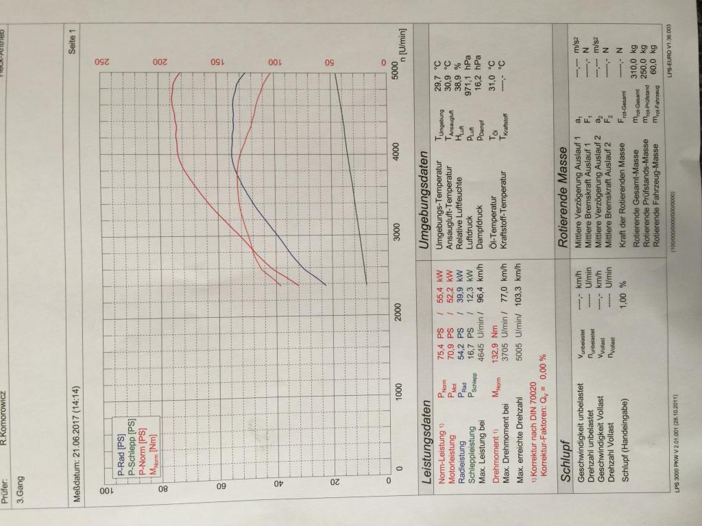

So,hier das Ergebnis!
PS würden es nicht mehr!Ist halt ne Zahme Nocke die C25
Aber 12Ps mehr Radleistung!
Schleppleistung die Hälfte!

Ergebnis ist zwar für heutige Verhältnisse nicht berauschend, aber trotzdem Gratulation, weil du den selbst gebaut hast und er läuft. 1975 haben wir von 70-75 PS im Käfer geträumt..

Das Ziel war mit den Puck besser den Berg rauf zu kommen,das hab ich erreicht!
Fahre mit 100km/h bei halbgas den Berg hoch an alle LKWs vorbei!
Deshalb ja die C25 Nocke!
Mit ner W 125 hätte ich ja mehr rausholen können,aber dann fehlst wieder unten rum.Das will ich nicht!
Andere Kipphebel wäre ne Option!

Ich gehe eh mehr von einem Drehmoment von ca 150 Nm aus. Der Prüfstand hat da ein bischen gelogen. Vergleich einmal deine beiden Werte vom Drehmoment. Der Maha spuckt ca 133 Nm aus und der vom ADAC 146 Nm.
