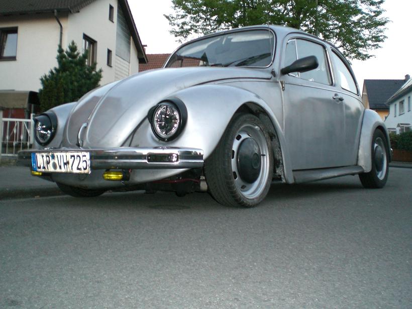

D.K.
Beiträge: 697
Wohnort: Schlangen
Re: 1200l Tieferlegen mit tiefen Achsschenkeln
Beitrag von D.K. »
@yoko:
Das war nur ne "Probemontage" 165/45/15 auf 4,5x15ET34 Radkappe.
Ich fahr seit über 10 Jahren 165/65/15 auf 4,5x15ET34 rundum (hier nur hinten).
