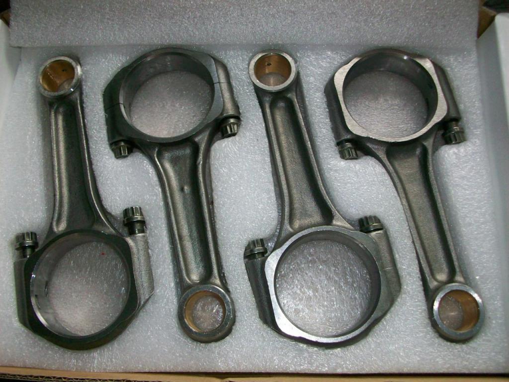

Hi
Hier mal die Pleuels, eben von Tafel geholt.
Re: Motor Konzept 2L mit 40er Weber (ehemalig 2x34 PCI)
anthomas hat geschrieben:Hi
:like:
Schauen gut aus. Sind das 5,4" und was knöpfte Tafel dir dafür ab?

..Orignallänge, 198,- ist sein Normalpreis, ich kaufe als Händler bei ihm ein, ist immer sehr fair zu mir...
Oha... mit denen hatte ich mal ein Problem das sie unten nicht masshaltig waren.
Allerdings nicht bei Tafel gekauft sondern in den USA.
Orra hat dann die Bohrung unten angepasst.
Die Pleuel sind in Arnes Motor drin.
Unitech plus oder so hiessen die wenn ich das recht im Kopf habe.
Wenn die Dinger funktionieren ist der Preis fair.
Die Dinger sind sicherlich 5,4" und damit minimal länger als Serie.

Könnten auch SCAT sein, meine sahen genauso aus... sind jetzt gute 13.000km in meinem 2,0L Busmotor.
