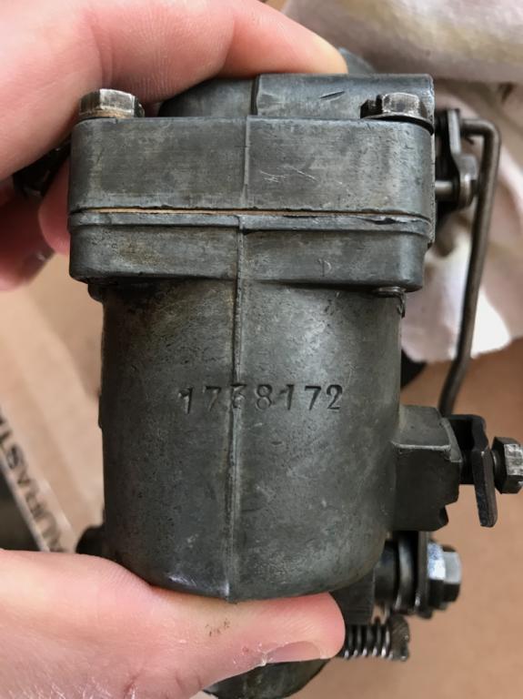

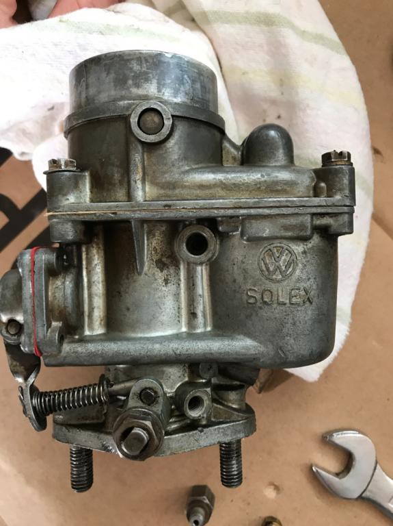

ich habe den Vergaser meines Käfer ausgebaut, gereinigt und ihm neue Dichtungen gegönnt.
Die Frage die ich mir jetzt stelle, auch weil der Motor bisher nicht ganz so schön läuft, welcher Vergaser ist bei mir verbaut und woran erkenne ich den Vergaser?
Bei Werk34 habe ich einen Dichtsatz für einen 28 PCI geholt. Nachdem ich heute noch ein paar Teile dort geholt habe, kamen wir nochmals ins Gespräch und wir standen bzw. stehen auf dem Schlauch. Die Vermutung geht eher in Richtung 26 VFI/VFIS.
Erkenne ich das äußerlich? Sollte es ein 26er sein, dann wäre ja auch der Dichtsatz für den 28er Vergaser falsch.
Ich hoffe das mir hier jemanden mal einen Ratschlag geben kann. Mein Vergaser sieht wie folgt aus:

der Durchmesser unten entspricht der Angabe "28 PCI", "26 VFIS" usw.
Dein Vergaser sieht für mich nach einem 30PCI (korrigiere mich: 28PCI) aus.
Bei den Überholsätzen sind meist Teile für andere Vergaser mit bei, es ist wohl zu aufwendig das einzeln anzubeiten. Den Rest kannst halt in Schrank legen
Christian
Christian

Welcher Vergaser müsste denn werksseitig verbaut worden sein?
Der Käfer selbst ist von Ende 1956, jedenfalls laut Fahrgestellnummer.
Kann ich den 30er jetzt ohne Probleme nutzen oder sollte ich mich nach einem "passenden" umsehen".

Sorry, falscher Vertipper:
deiner sieht nach einem 28PCI aus und ist damit der korrekte für einen 30PS Motor
Christian
Christian

Also, gemessen am Vergaser (Innendurchmesser) sind es 28mm, heißt also ist es sollte ein 28 PCI sein.
Gemessen am Ansaugrohr sind es ziemlich exakt 26mm. Heißt also, der Vergaser wäre falsch. Oder das Ansaugrohr? Liege ich damit richtig?

Ich bin nochmal auf die Suche gegangen und habe folgendes gefunden:
Bei VW Classic Parts habe ich eine Übersicht der Motornummer gefunden (das Bild habe ich unten angehangen).
Meine Motornummer lautet allerdings 1 - 660 822. Heißt es ist ein 25PS Motor, welcher im Ovali doch nie verbaut war oder?
Heißt für mich auch im Umkehrschluss das ein 26 VFIS Vergaser auf den Motor gehört und nicht der bisherige 28 PCI. Kann das jemand bestätigen?
Bzw. kann der 28er Vergaser, trotz unterschiedlichem Innendurchmesser am Ansaugrohr drin bleiben?

Hallo Ovalis,
die ersten Ovalis und der Zwitter hatten 24 PS mit 28 PCI bis Januar 54.
Der Unterschied zwischen VFI und 28 PCI ist ,das der 28 PCI eine Beschleunigerpmpe hat
Somit ist deiner ein 28PCI
28 PCI ohne Beschriftung 28 PCI sind vor 55
Hat der 28 PCI keinen Anschluß für den Unterdruck ist er passend für den Zwitter und die ganz frühen Ovalis.
Dann gehört der rein fliehkraftgeregelte Zündverteiler dazu.
Saugrohr kann ich gerade leider nicht messen.
Hans Müller-Daum
Hans Müller-Daum

Anschluss für die Unterdruckdose ist da und war auch angeschlossen.
- VeeDee
- Beiträge: 3474
- Fahrzeug: 1600Vari/3
Re: Vergaser ausfindig machen
Nach Motornummer ist der Motor im Oktober 1953 gebaut worden, damit ist es ein 24,5PS-Motor und sollte einen 28PCI-Vergaser haben, also soweit alles korrekt.
Das Saugrohr kann mal gegen ein älteres Exemplar getauscht worden sein, muß aber nicht. Oftmals waren die Vorwärmröhrchen zu oder die Saugrohre am Eingang in den Aluguß undicht.
Always Aircooled
Always Aircooled
