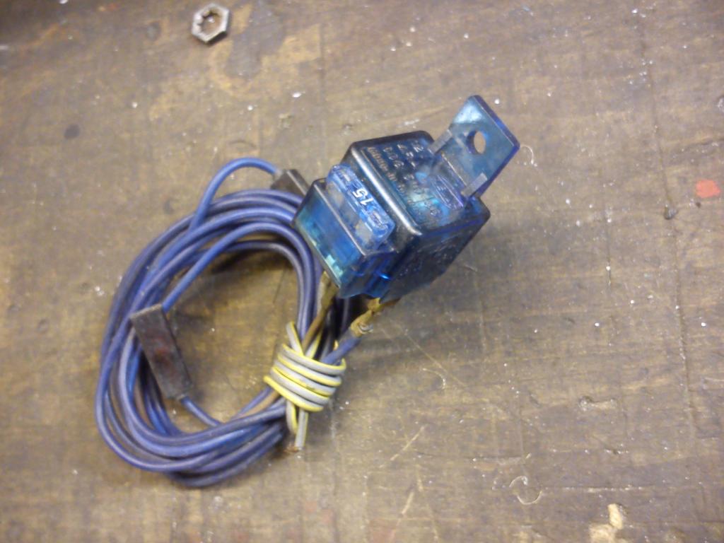

Relais schaut so aus wie auf dem Bild und hätte ich noch liegen, Anbauanleitung hab ich auch dazu.
Hab das in beiden Käfern nachgerüstet.
Kabel zum Anlasser neu und vernünftig verlegen dauert vielleicht 2 - 3 Stunden.
- Lastrelais Anlasser
- DSC_5836.jpg (80.98 KiB) 6522 mal betrachtet

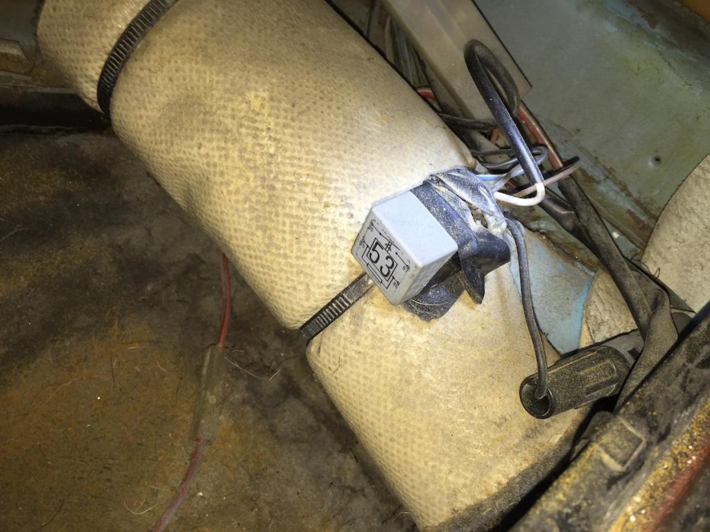

So hat etwas gedauert hier noch ein Foto vom Relais das bei mir unter der Sitzbank liegt.
Ich werde jetzt als nächstes die Spannung messen und den Magnetschalter prüfen.
Danke für eure Hilfe
- IMG_5126.jpg (109.41 KiB) 6289 mal betrachtet

ist das nicht das Relais von der heizbaren Heckscheibe?
Stefan
Stefan

Schaut so aus.
Sitzt normalerweise mit einer Klammer an der Traverse der Sitzbank.

Genau! Aber das Rotweiße Kabel darunter sollte das Magnetschalterkabel sein. Da kann man schon einmal die Spannung messen beim Starten! Die Spannungsmessungen immer unter Last, also am Besten mit einer Hilfsperson, die dann startet. Die Ruhespannung bringt nichts
