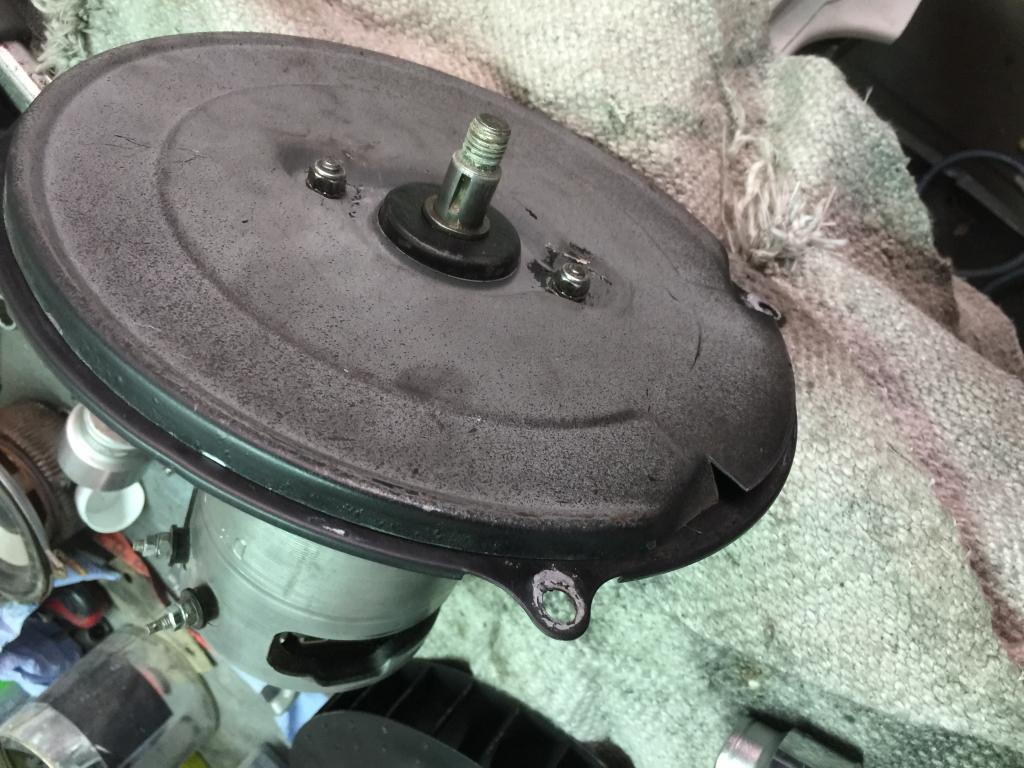

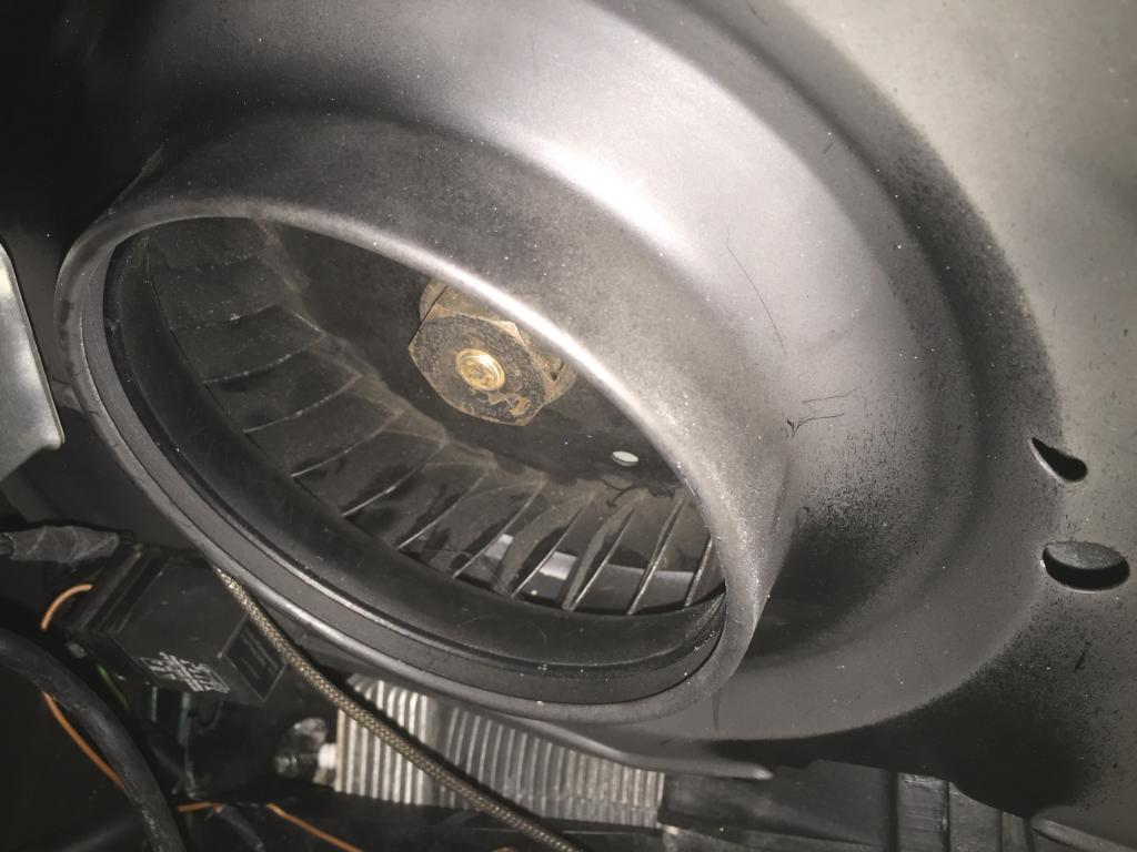

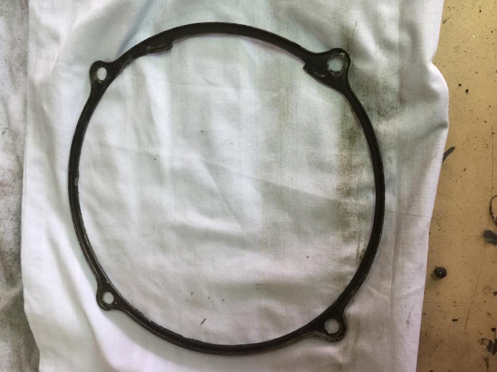

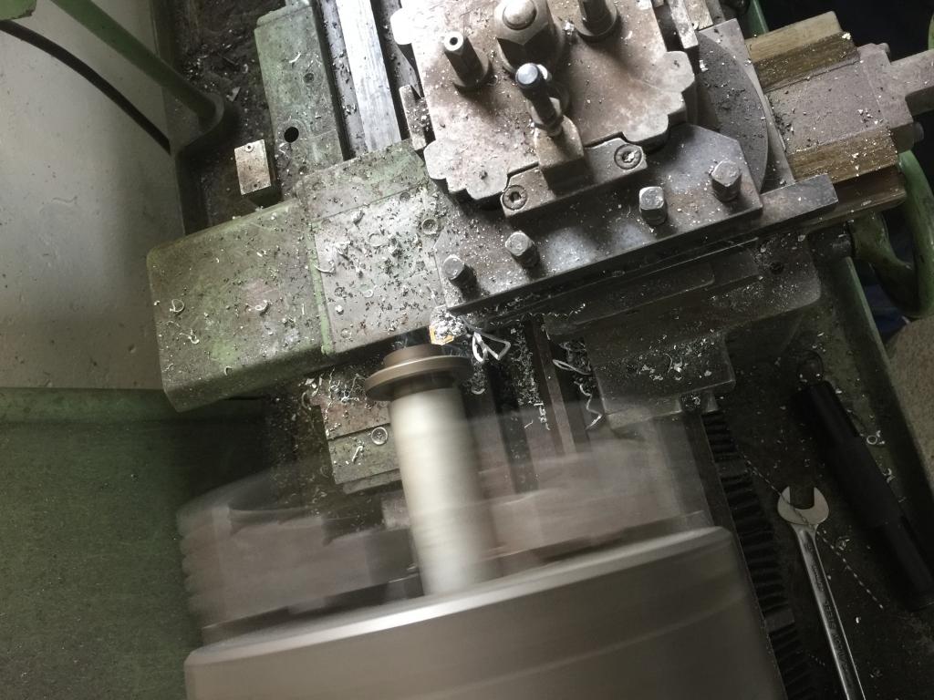

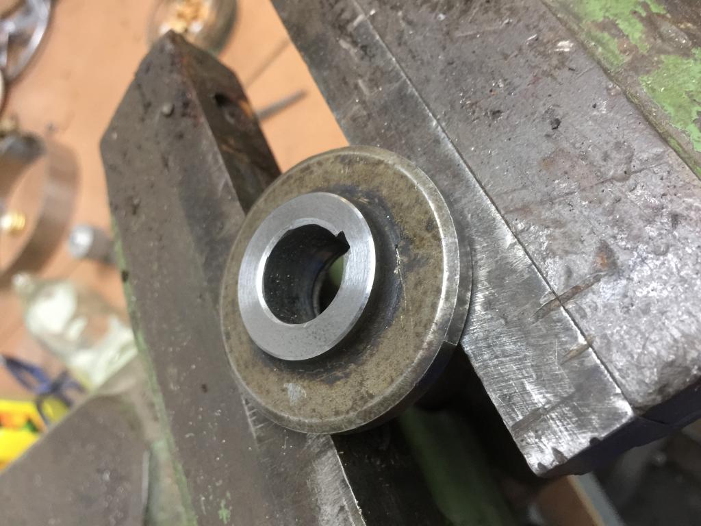

Da mich das Geheule in meinen Gebläsekasten in den Wannsinn getrieben hat,habe ich beschlossen das breite Lüftrrad in den Originalen 30 PS Kasten zu bauen!
Leider stößt es hinten an, deshalb habe ich von der Aufnahme 4mm runtergedreht!
Das Belüftungsblech der Lichtmaschine habe ich auch schmäler gemacht!
Somit passt das breite Lüftrrad rein!
Große Riehmenscheibe ohne Hundehütte noch mehr Luft!

@ Yoko,das Hochleistungslüfterrad in meinen selbstgebauten Kasten hat so geheult.
@ Daum,fahre das breite Lüfterrad mit der 170er Riehmenscheibe,das normalerweise in den Kasten mit Hundehütte gehört.
Da ich keine Hundehütte habe und kein Ölkühler im kasten ist verspreche ich mit mehr Kühlluft !
Bei dem Kasten mit Hundehütte wird ja ein Teil der Luft abgezweigt für den Ölkühler,die habe ich jetzt für den Motor zu verfügung.

Das war dann der in heller Farbe lackierte Kasten, schade drum, hast ja eine Menge Arbeit investiert.
Wir fahren im 66er auf dem alten 1835er auch einen Kasten ohne Hundehütte und Ölkühler, nur Frontölkühler und FullFlow, das funktioniert seit vielen Jahren so, müßte also auch bei dir klappen.

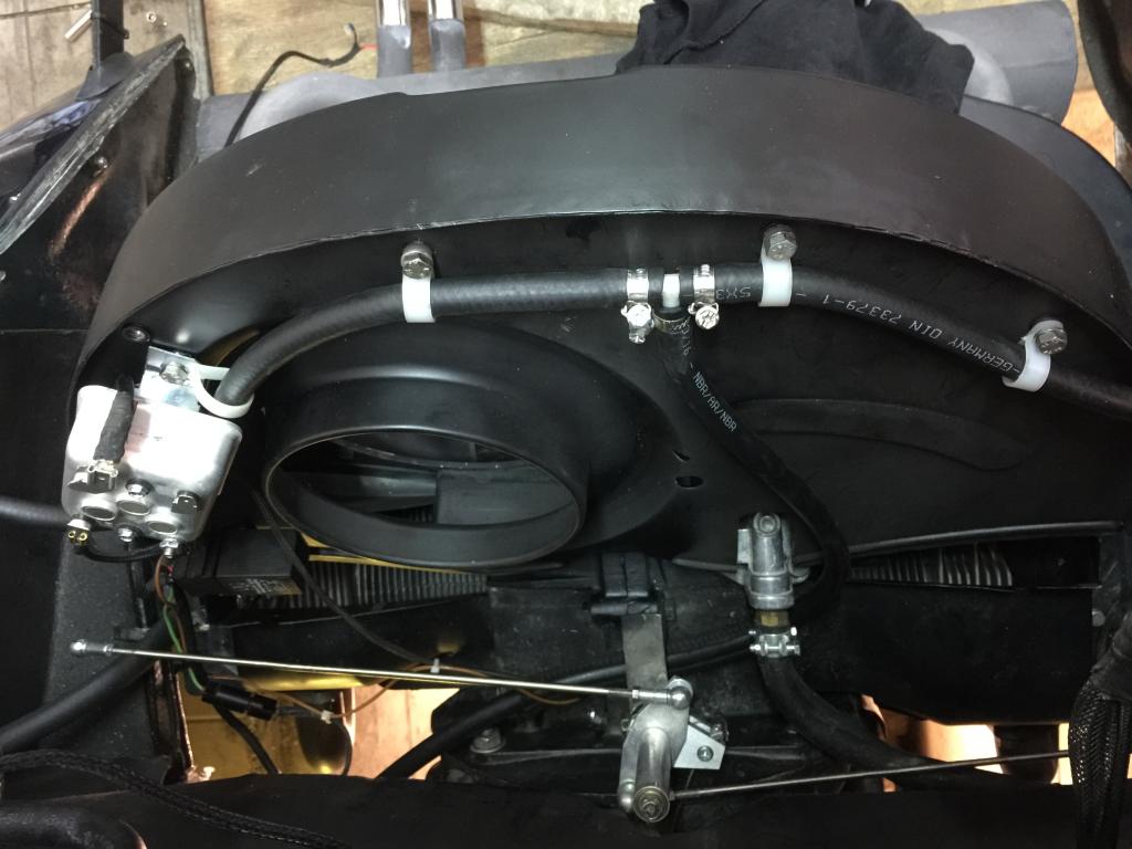

Re: Breites Lüfterrad im Ovali Gebläsekasten !
So,jetzt noch alle Leitungen neu ablängen ,dann Zusammenbau!
