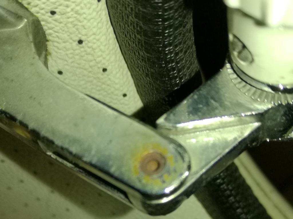

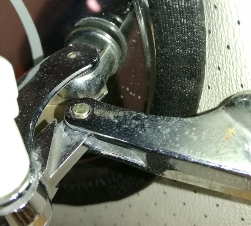

an einem Austellfenster war plötzlich der Stift im Gelenk weg. Wo bekomme ich einen neuen, bzw. mit welchen Hausmitteln würdet ihr ihn ersetzen?
Damit ich das Fenster schließen kann, ist im Moment ein abgeschnittener Nagel drin, das hält aber nur, solange das Fenster geschlossen ist.
Ist das eine Öse, ein Spannstift oder wonach muss ich suchen?
Tobias
Tobias
- Hier steckt der Nagel drin
- IMG_20170508_184532.jpg (87.64 KiB) 4778 mal betrachtet
- Hier ist es noch Ok und original
- IMG_20170508_184445.jpg (69.85 KiB) 4778 mal betrachtet

Hi
das ist normalerweise vernietet.
Ich würde aufbohren und eine Linsenkopfschraube und selbstsicherne Mutter verwenden
LG Daniel
LG Daniel

Re: Austellfenster hinten Stift im Gelenk weg - woher neuen?
oppener hat geschrieben:Hi
LG Daniel
Hallo Daniel
das funktioniert nicht mit einer Schraube der Arm mit dem Stift fährt in den den anderen Arm rein da würde deine Schraube blockieren:
Hallo Tobias
Wenn du den Mechanismus ausbaust kann ich dir einen passenden Bolzen drehen
Grüße Christian
Danke, Christian, ich komme eventuell drauf zurück. Ich muss mir mal angucken, ob dafür das ganze Fenster raus müsste. ich befürchte fast, ja.C.Schott hat geschrieben: Hallo Tobias
Grüße Christian
nein muss nicht ein Sicherungsring wie bei der Tachowelle ist am Fenster und dann ist der Mechanismus ab

Im guten Fachhandel (kein Baumarkt) bekommst du Stifte in allen erdenklichen Größen, Dicken und Längen... hatte neulich ein ähnliches Problem an der fensterkurbel meines 61ers... da steckte vorher auch ein Nagel drin. Viel zu klein im Durchmesser und viel zu kurz. Und warum der Nagel da drin war, war einfach erklärt. Diesen Bolzen gab es nicht mehr als Ersatzteil lieferbar....
Und solche Messing oder auch stahlstifte wird man sich sonst doch sicherlich auch im Netz irgend wo bestellen können. Oder?

Bekomme ich Messing-Stifte an den Enden irgendwie etwas dicker gedrückt, ist das Material weich genug?
Die Notlösung mit dem Nagel habe ich gewählt, damit der Kopf ihn drin hält. Beim Öffnen und Schließen drückt sich der Nagel aber nach oben, es ist also nur eine Lösung im geschlossenen Zustand.
