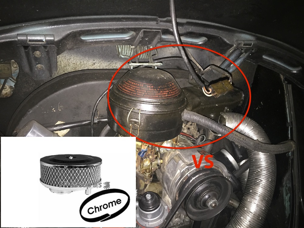

Hallo Liebe Käfergemeinde
eine kurze Frage, mein Ölfilter ist mit sicherheit die letzten Jahrzehnte nicht gereinigt worden, daher bin ich am überlegen gleich einen Luftfilter zu verbauen. Ist das so einfach möglich, gibts vor oder Nachteile bzgl Überhitzung etc?
Danke
Danke
Re: Ölfilter vs Luftfilter
dein Ölfilter ist ein Ölbadluftfilter und so original. D.h. Dein Vergaser und dein Motor sind auf diesen Ölbadluftfilter abgestimmt. Wenn Du jetzt so ein Chromgedöhns einbaust, kann es sein, dass Du den Vergaser neu abstimmen musst. Es kann sein, dass dein Gemisch bei höheren Drehzahlen abmagert. Das mag dein Motor gar nicht.
Reinige deinen Ölbadluftfilter, fülle neues Öl rein und alles ist gut.
Gruß Feinbein
Gruß Feinbein

ich würde das nachlassen mit diesen "Sportluftfiltern" auf dem Serientriebwerk. Das bringt dir ausschließlich Nachteile, besonders wenn es die billigste Variante ist.
Meine Empfehlung wäre den Originalfilter anständig zu reinigen, frisches Öl aufzufüllen und ohne Probleme weiterzufahren

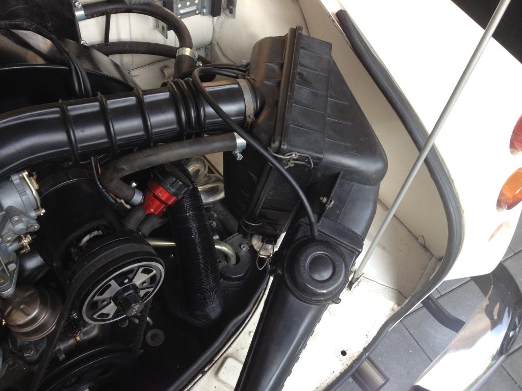

also ich habe beim Karmann den Ölbadfilter gegen einen Papierluftfilter aus dem T2 ersetzt, was VW beim T2 schon gemacht hat kann so schlecht nicht sein. Den Luftfilterhalter konnte ich günstig zusammen mit dem Gehäuse erwerben. Damit lief der 37er Vergaser sehr sauber und viel besser im Teillastbereich und unter Vollast als mit einem Sportluftfilter. Wer es nicht unbedingt original braucht ist damit top bedient.
- Luftfilter T2b.JPG (92.94 KiB) 9600 mal betrachtet
Das ist genau das, was Torben mal zu den überarbeiteten Originalvergasern gesagt hat. Die brauchen einen langen Ansaugweg um anständig funktionieren zu können. Da ist der T3 Luftfilter echt perfekt.
Bei einem Serienmotor aber unnötiger Aufwand.

Moin Questus,
ich finde deine Aussage sehr verwirrend und daher gerade für einen Einsteiger wohl eher fehl am Platz.
Wo wir uns wohl alle einig sind ist, dass der originale Luftfilter auf einem originalen Motor die beste Wahl ist.
Sobald tiefgreifende Änderungen vorgenommen werden, ist die Sache eine andere, wie es beim Low14 der Fall ist. Da gibt es dann viele unterschiedliche Möglichkeiten.
Ich für meinen Teil halte diese Art der Sportluftfilter - egal ob China oder K&N - auf dem Zentralvergaser (Serienvergaser, oder auf Serie basierend) für keine gute Lösung. Meine Erfahrungen haben gezeigt, dass ein kurzer Ansaugweg vor dem Vergaser die Abstimmbarkeit verschlechtert und sogar das "Verschlucken" beim Beschleunigen fördert.
