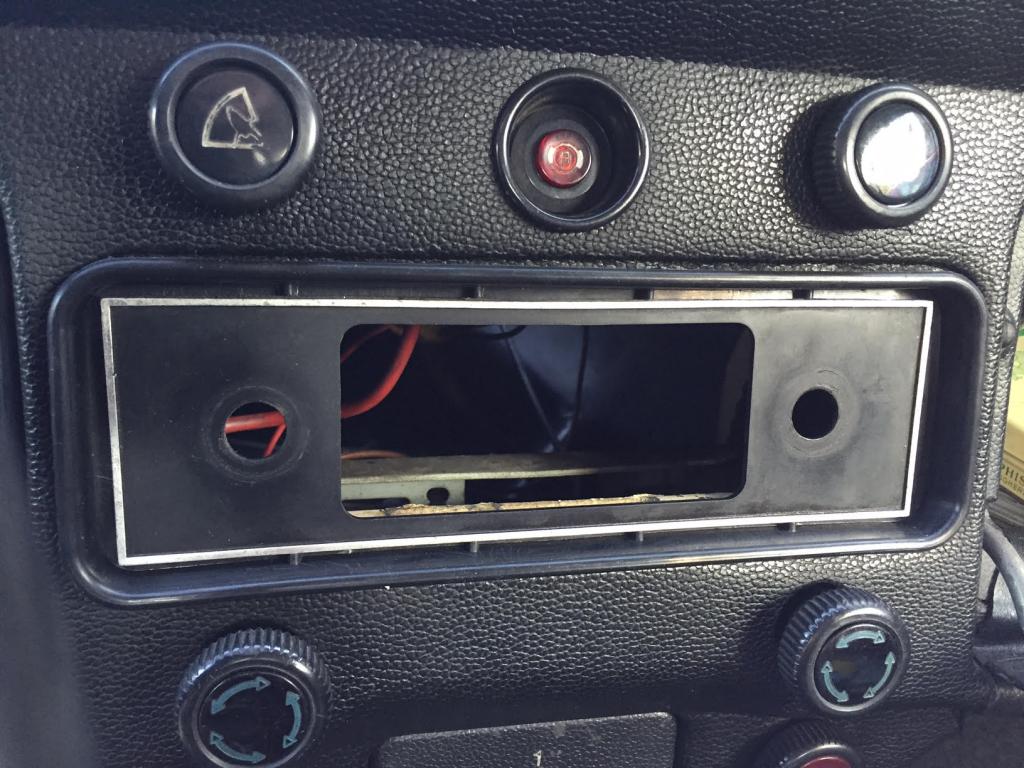

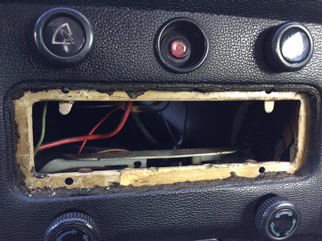

Würde gerne ein Blaupunkt Mannheim L Radio in mein Typ 15 Bj. 1969 Cabrio einbauen. Finde jedoch nirgends Informationen zur Befestigung. Der Einbauschacht bei meinem Käfer sieht eigentlich unbearbeitet aus. Zusätzlich habe ich eine Blende und nochmals einen Plastikring für rundum. Da das Radio aber so nirgends angeschraubt werden kann, frage ich mich, ob ich noch ein entsprechendes Blech zuschneiden muss, um das Radio an den Schraubenlöchern zu befestigen (oder ob die erst im Nachhinein gebohrt wurden). Gibt es ein solches Blech zu kaufen oder wie stelle ich das am einfachsten selber her?
Bilder davon sind angefügt.
Dann muss ich noch die Antenne wechseln. Die grösste Frage: Wie komme ich da dran? :shock: Meine Hand passt kaum durch diese Öffnung von oben her und dann ist dort noch ein Pappschlauch im Weg. Geht das überhaupt?

das Radio wird rechts und links mit zwei Blechen zwischen Blende und Radio und hinten mit einem kleinen Blech zur Abstützung befestigt. Die Blende selbst hat keine haltende Funktion. Benutz mal die Suche, hier gab es eine Schnittzeichnung, die Dir zeigt, dass das Radio geneigt eingebaut wird. Die Blende auf Deinem Bild ist leider falsch. Such Mal z.B. bei Ibaeh nach Radioblende Käfer.
An die Antenne kommst Du besser (aber nicht gut), wenn Du das Rohr abziehst.

Dann fehlt mir jetzt wohl vor allem die richtige Blende. Gemäss Skizze von Lutz also die vorderste. Beim dahinterliegenden Plastikrahmen kann ich wohl notfalls auch meinen verwenden, da dieser ja sowieso nur den Rand abdecken muss. Für die vordere Befestigung schneide ich mir die beiden Teile aus Blech wohl selber zu, da ich absolut keine Spur von denen im Internet finde. Den hinteren auch aus Lochstreifen.
Noch eine wichtige Frage. Auf meinem Bild oben sieht man vier solche hervorstehenden Haken vorne am Einbauschacht. Müssen die waagrecht nach hinten oder senkrecht nach oben/unten gebogen sein? Habe wohl nur einen Biegeversuch. Falls nach oben, kann man das Radio nur von hinten einbauen.

Die Haken der Blindblende muessen 9o Grad nach hinten, siehe auch Text Anleitung. Soweit ich weiß kommen die mit den 2 Platten wieder in Funktion. Lutz

Der Rahmen (Dein Bild 1) gehört zum gepolsterten Armaturenbrett. Die Blenden waren bis zur Einführung des DIN-Radioschachts für jedes Fahrzeugmodell und jede Radiofamilie unterschiedlich. Du brauchst also eine Blaupunkt-Blende für Käfer mit dem Mittelteil passend zu Deinem Radio. 69 war die Blende verchromtes Metall. Ich vermute, dass die Befestigungsbleche auch fahrzeugspezifisch waren, bin aber nicht sicher. Such Mal bei Ibaeh unter Blaupunkt Blende, dort sollten auch solch Bleche zu finden sein, ob sie passen??? Aber die Anpassung dürfte leichter sein als das komplette Neuentwickeln.
Die Laschen befestigen normalerweise die Blindabdeckung.

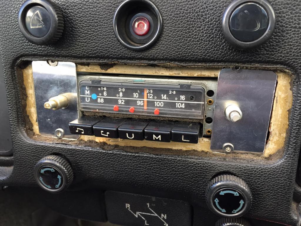

Da ich jetzt nach mehreren Stunden des Suchens auch auf ebay und Co nicht fündig geworden bin, habe ich vorerst doch selber gebastelt. Bin so mässig zufrieden, da die Blende nun überstehen wird. Ich schätze mal original werden die Platten von hinten am Schacht befestigt. Also falls jemand ein Einbaukit oder eine Blende hat oder irgendwo findet, bitte bei mir melden ;) .

eigentlich brauchst die 4 Schrauben überhaupt nicht, deine 2 Bleche werden ja mit der Blende/Rahmen und den dazugehörigen 2 Muttern gehalten. So viel Luft sollte schon noch sein und wenn es gar nicht geht nur das Lochband im Kofferraum doppelt nehmen, dann wird es stabiler und so einbauen wie du es in deinem ersten Bildern zu sehen ist (Vorausgesetzt die Blende gehört zum Radio)

Fuss-im-Ohr hat geschrieben:eigentlich brauchst die 4 Schrauben überhaupt nicht, deine 2 Bleche werden ja mit der Blende/Rahmen und den dazugehörigen 2 Muttern gehalten. So viel Luft sollte schon noch sein und wenn es gar nicht geht nur das Lochband im Kofferraum doppelt nehmen, dann wird es stabiler und so einbauen wie du es in deinem ersten Bildern zu sehen ist (Vorausgesetzt die Blende gehört zum Radio)
Werde ich probieren, sobald ich das Radio das nächste Mal ausbauen muss.

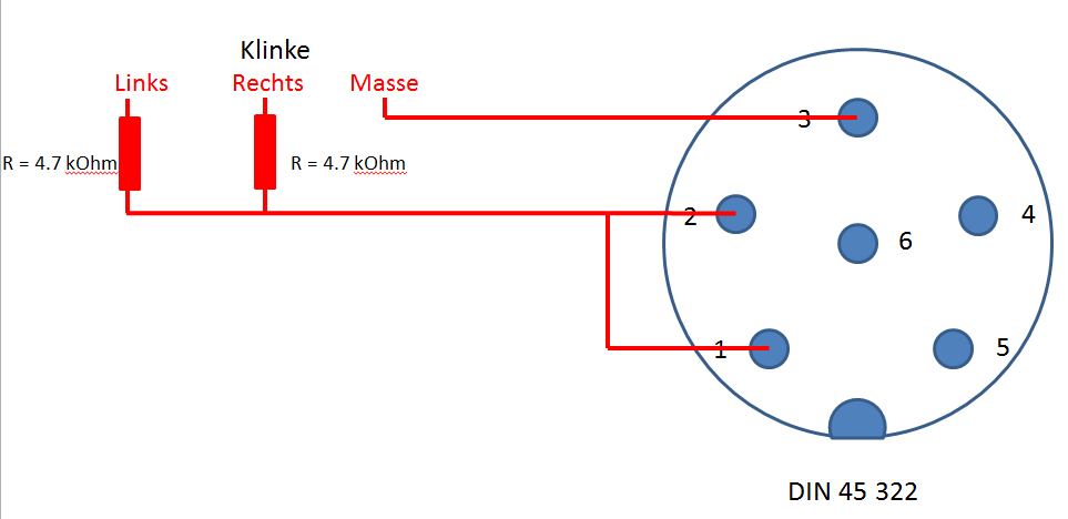

Als Ergänzung zum Blogbeitrag von Lutz, der mich erst auf die Idee gebracht hat, mein Handy über die DIN-Buchse am Radio anzuschliessen, habe ich noch ein Schaubild gemacht gemacht, wie ich den Stecker belegt habe. Im Internet gibt es leider sehr viele verschiedene falsche oder unvollständige Schaubilder. Und einen teuren Adapter braucht es dafür sicher nicht.
Für Mono-Geräte handelt es sich um den 6-Poligen DIN 45 322 Stecker:http://www.conrad.ch/ce/de/product/7374 ... archDetail. Dann noch den Stereo-Klinkenstecker: http://www.conrad.ch/ce/de/product/4917 ... ggest=true. Und zwei 4.7 kOhm Widerstände um einen Spannungsabfall zwischen links und rechts zu erzeugen. Alles wird gemäss angefügter Skizze zusammengelötet. Die Überbrückung zwischen Pin 1 und 2 sorgt dafür, dass das Radioempfangsmodul (Pin 1) mit dem Verstärker (Pin 2) trotz Klinke verbunden bleibt. Um dann über den Klinkenstecker abzuspielen, wird einfach kein Frequenzband angewählt und so funktioniert das wunderbar ohne zusätzlichen Schalter. Getestet mit Blaupunkt Mannheim und iPhone 6. :handgestures-thumbupright:

gefällt mächtig ! kleinster Aufwand, max Erfolg und dem teuren iPhone 6
kann nichts weh tun!! :text-bravo: :text-+1: :like:
