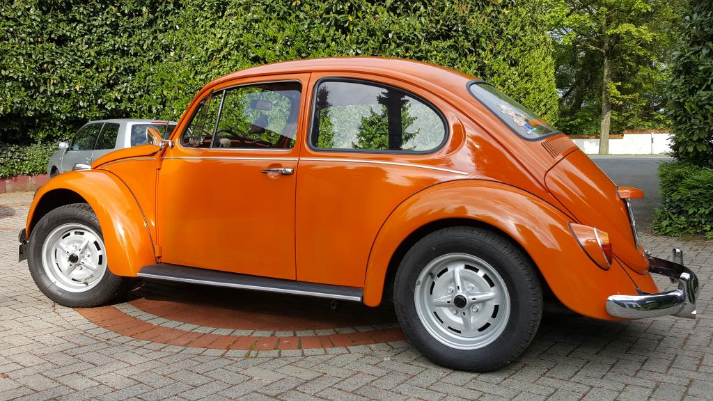

Habe meinem 1200 VW Standardkäfer aus 1972 jetzt ein paar neue "Schuhe" gegönnt. Die 5,5 x15 ET 34 Stahlsportfelgefelge von VW sind mit
195/65 15 ner Reifen bestückt und passen super in das Radhaus.
Leider gab es zu den Felgen keinerlei Papiere mehr und die KÜS und auch der TÜV tun sich schwer damit, diese Bereifung einzutragen.
Auf der Felge ist sowohl die Breite als auch die ET eingestanzt. Zusätzlich ist da noch ein VW Zeichen drauf und ein Herstellungsdatum aus 1978.
Hat einer noch entweder eine ABE oder ein Gutachten oder eine Bestätigung von VW, die mir die Eintragung erleichtern könnte? - Gerne zahle ich auch den Kostenaufwand.

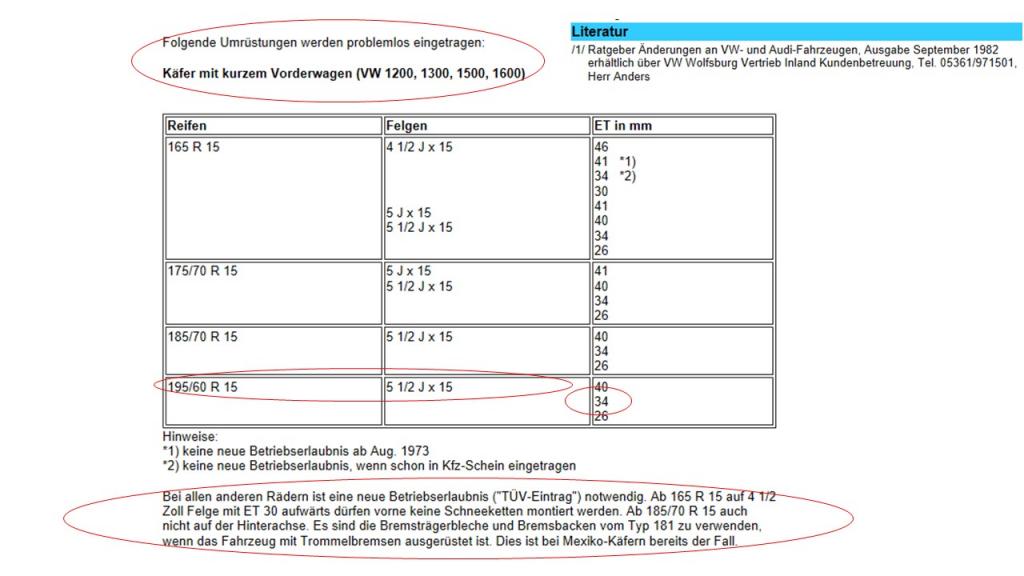

da kannst du auch drüber lesen : http://www.flat4.de/t_rad.htm

Scheint mir so, daß der Prüfer sich am Querschnitt -65 stört .... Querschnitt -60 ist halt üblicher
