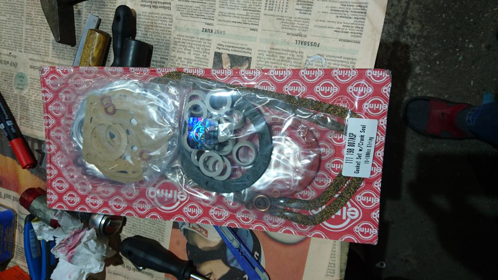

Mach mal n Foto von den Dichtungen die du eingebaut hast!
:lol: :lol:

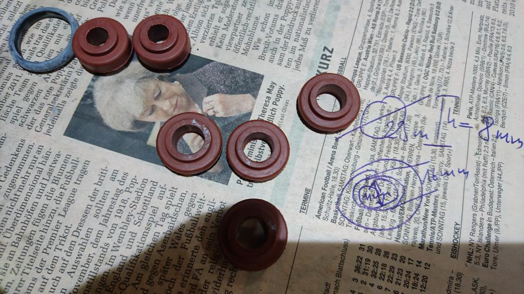

Dichtungen siehe links bzw. Bild. Wie gesagt von verschieden Anbietern.
http://www.kaeferklein.de/shop/themes/k ... 9&source=2
Typ15
Typ15
Re: defekter Ölkühler?
Anbei die Dichtungen von Elring, welche ich ohne Probleme verwende.

Nutze auch diese oder reinz und hatte die letzten 30 Jahre keine Probleme damit.
Und auch nicht, wenn es mal über 6 bar waren.

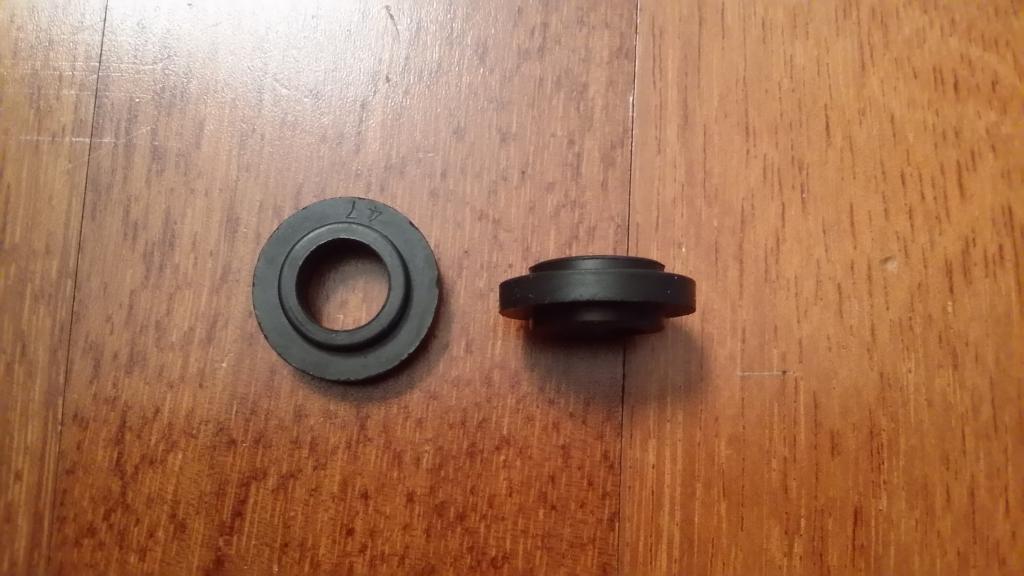

Die Maße stimmen mit denen meiner Dichtung überein. Ich denke nicht, dass es an den Dichtungen liegt. Da habe ich einige verbaut, die auch gepasst haben. An den Haarriss habe ich auch schon gedacht, deswegen habe ich auch einen neuen Adapter bestellt.

Mit den Repro Kühlerflanschen habe ich keine Erfahrungen gemacht.
Jedoch hatte ich mit den Originalen noch nie ein Problem hinsichtlich Undichtigkeiten.
Die Dichtung ist die Richtige.
Ich könnte mir trotzdem vorstellen, dass die Dichtungen nicht genug Druck bekommen.
Würde das noch einmal genauer prüfen. Wäre ja die einfachste Lösung ;)

ich denke du verstehst mich falsch.
Wenn die Planfläche des Flansches auf der Planfläche des Gehäuses aufliegt, kannst du es nicht weiter spannen.
Mein Augenmerk würde hier auf den Flachsenkungen für die Dichtungen am Flansch und ggf. am Gehäuse liegen.
Wenn die Senkung zu tief ist, fehlt der Anpressdruck auf die Dichtungen, da kann man den Flansch auch noch so kräftig anziehen.
Ich hoffe, dass ich es etwas verständlicher ausdrücken konnte. ;)
