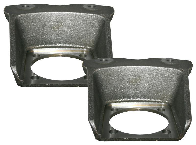

kennt jemand diesen Bremssattelhalter und kann mir etwas dazu sagen? Soll für den Käfer und für hinten sein.

Hab ich auch mal mit geliebäugelt.... Gibt's in den US of A beispielsweise bei Mofoco.... das sind Halter für Golf Sättel und diese nachgefertigten hinteren Bremsscheiben...

Die werden bei ebay angeboten. Sehen ganz vernünftig aus. Sehen aus wie Gußteile ähnlich wie die von Kuru damals.

Leider kann mir auch kein ebay-Verkäufer was dazu sagen.Bleibt wahrscheinlich nur, es auszuprobieren. Wobei ich sagen muss, dass die ebay-Dinger einen hochwertigeren Eindruch machen, als die Drehteile von dem Australier...und günstiger sind sie auch noch

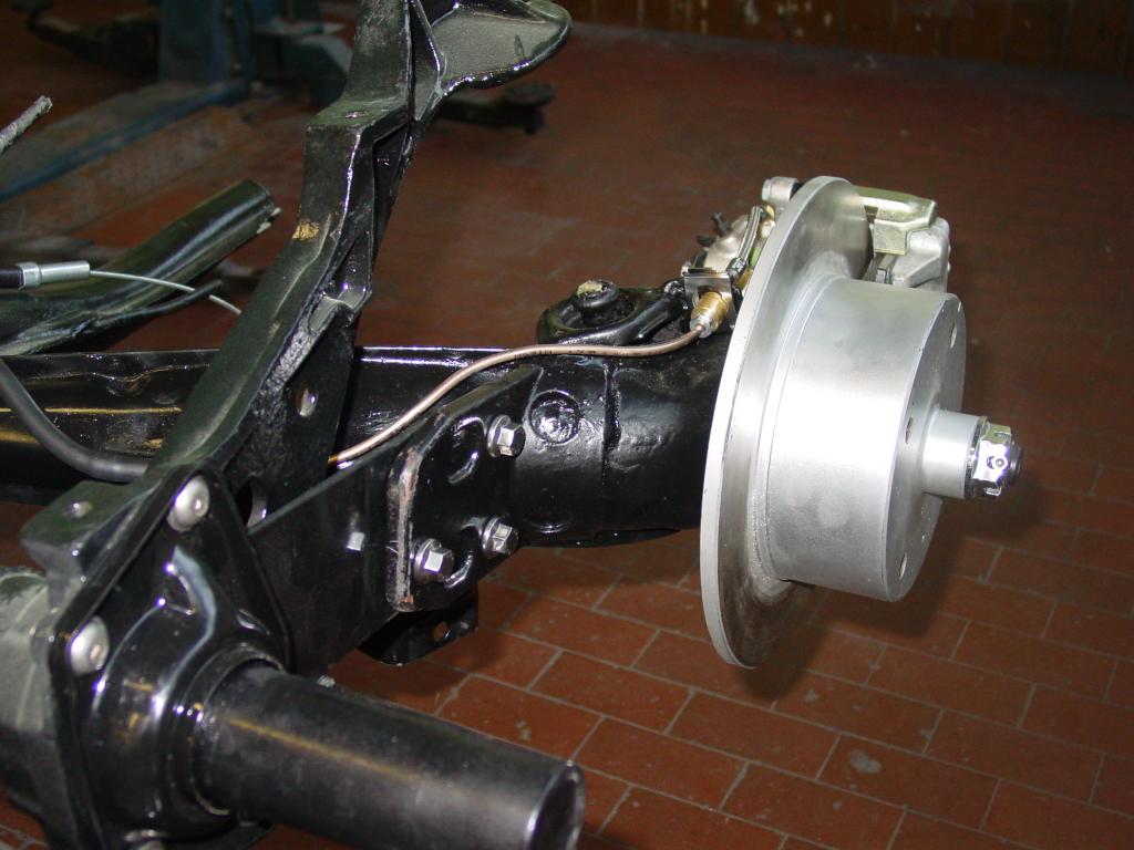

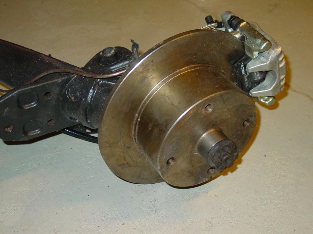

Habe die Bremsscheiben bei mir im 67er.
Maße sind 280x10, solide Nabe und Verzahnung.

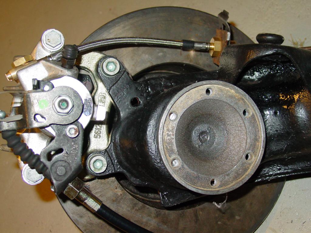

WoW. ....sehr interessant. Was hast du hinten für einen Halter verbaut? Nicht den oben gezeigten, oder? Deine Bremssättel sehen auch etwas anders aus. Hast das geTÜVt? Wo u dann gekauft? Fragen über Fragen; -)
Die Scheibe hat die gleichen Maße wie die 914er..ich komme meinem Ziel näher. ..

Sättel sind Lupo GTI, Halter stammen aus dem Golf-Regal, die Halter sind mit den 924-Schräglenkern verschweißt.
Die Scheiben sind übrigens EMPI, genauso wie die Handbremsseile.
Mit den Alu-Sätteln müssen übrigens mindestens 15-Zoll-Felgen gefahren werden, und auch da kann es knapp bis unmöglich werden.
Tüv demnächst, aktuell keine Zeit fürs eigene Auto.

Die Bremssattelhalter werden auch bei der Bremse von cb performance angeboten. In der Artikelbeschreibung steht, dass 914er Bremsscheiben benutzt werden.
