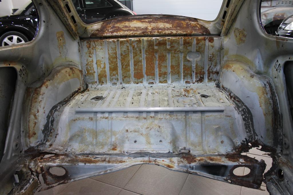

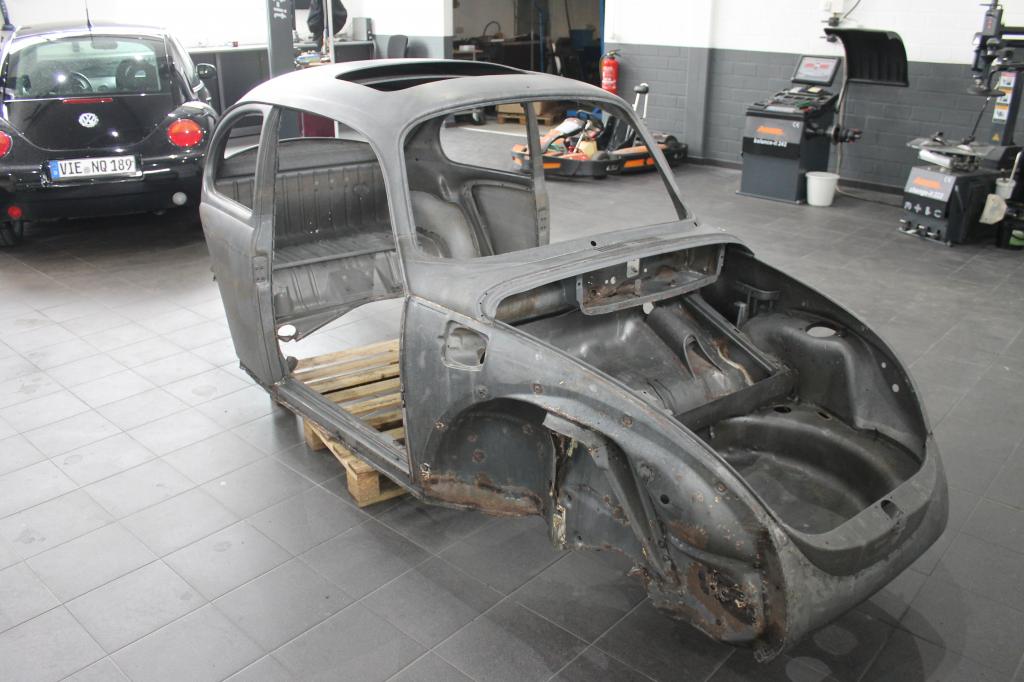

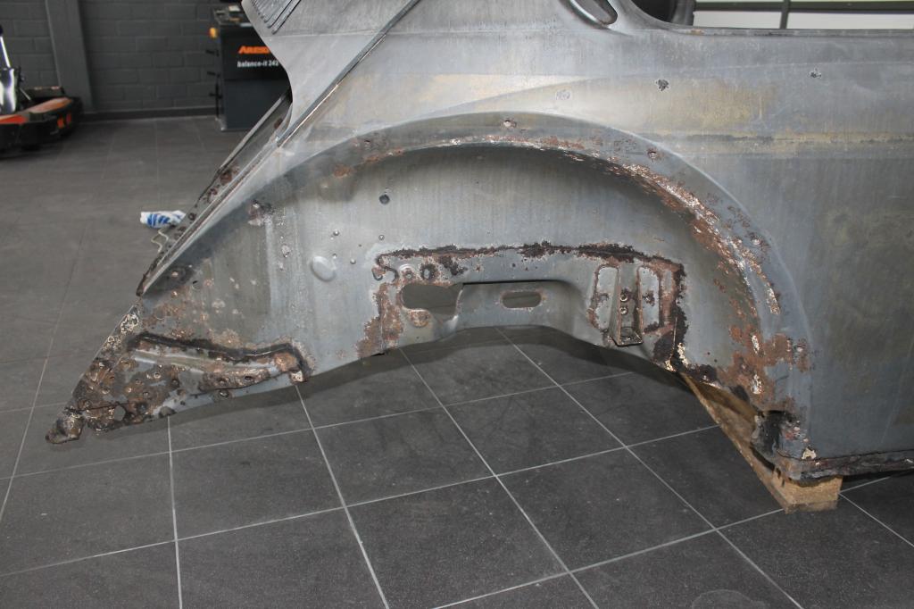

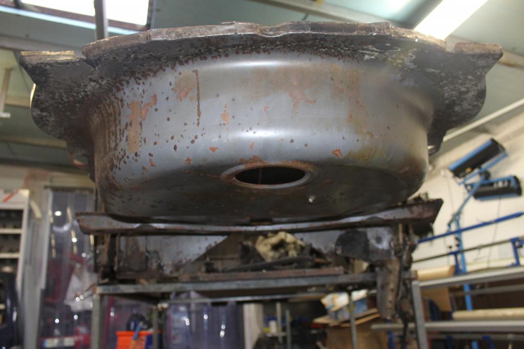

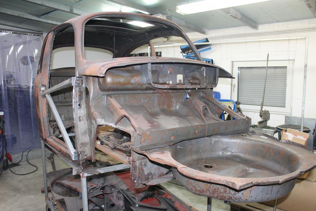

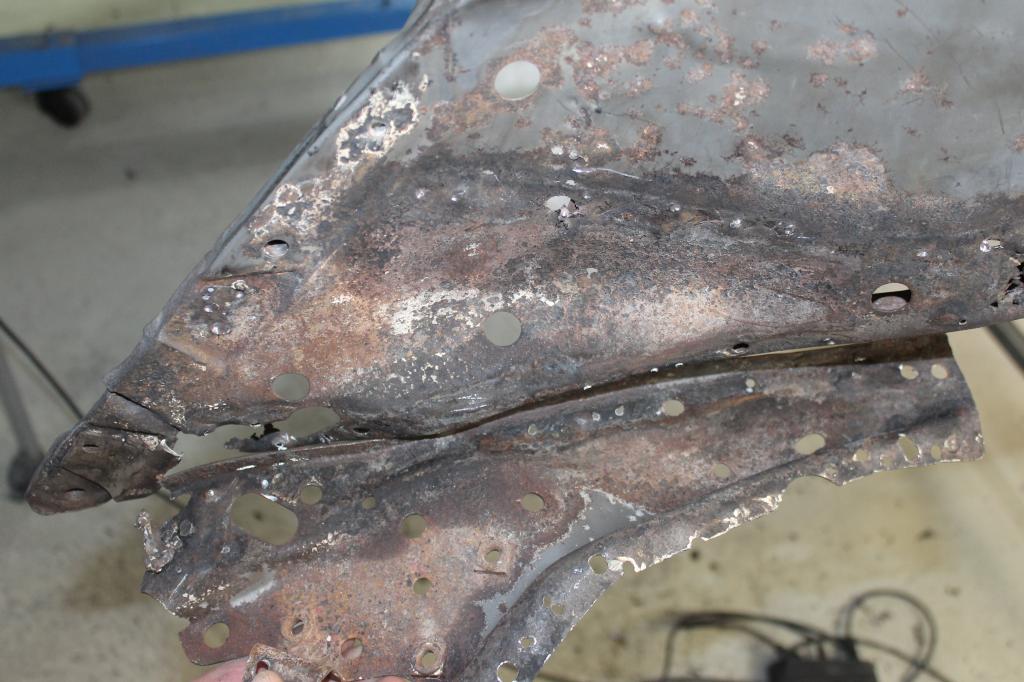

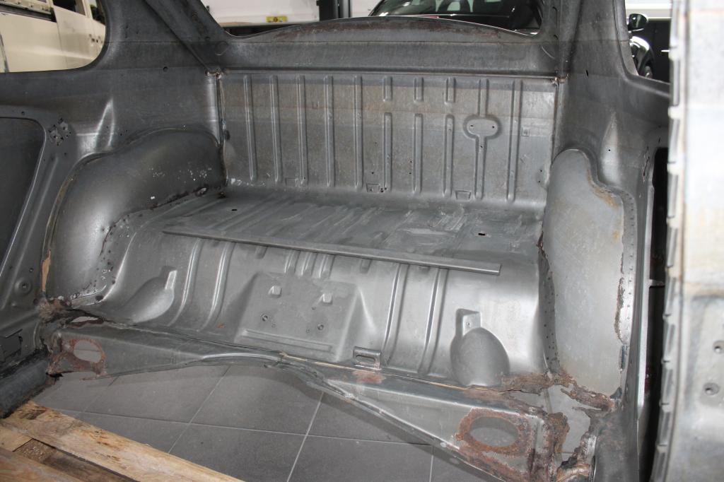

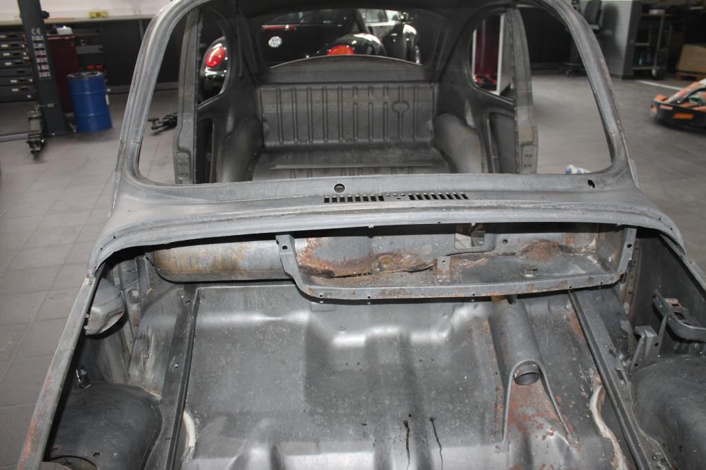

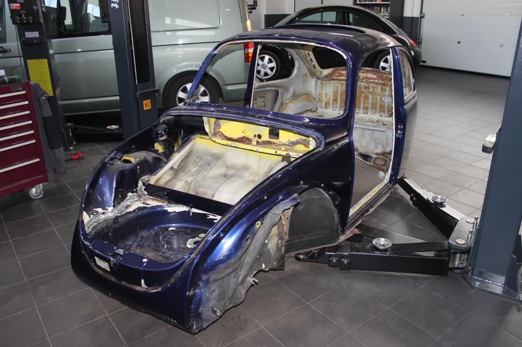

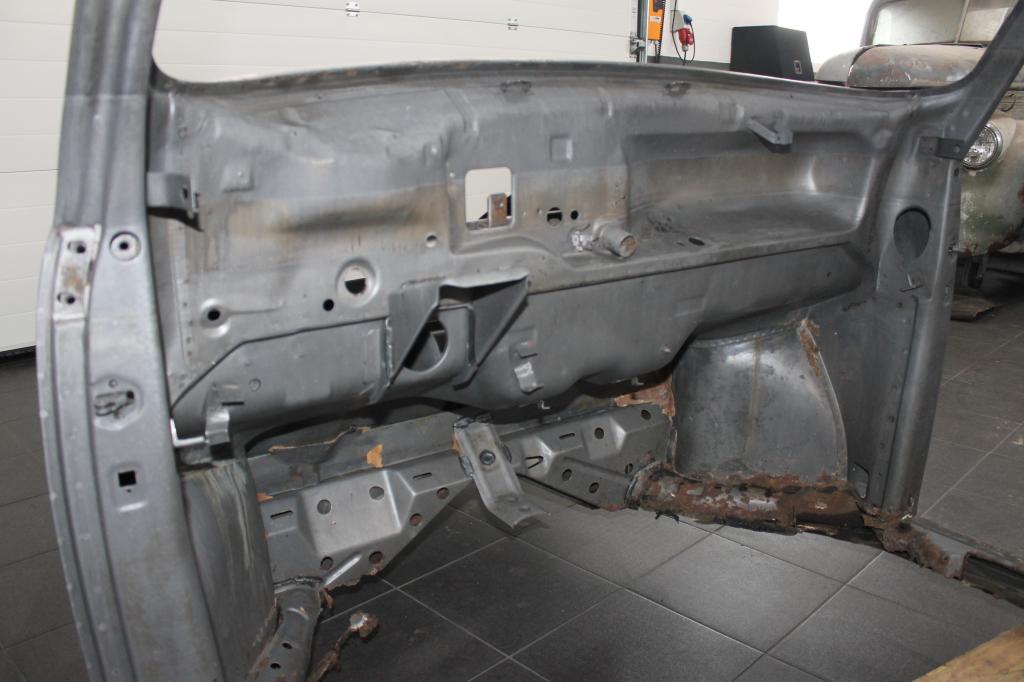

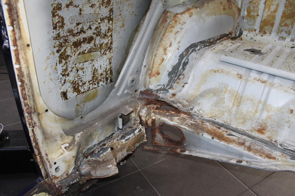

Vor ein paar Jahren habe ich mir mal ein 1303 Karosse zugelegt, mit einem Stahlschiebedach. Seit kurzem habe ich dann mal dran angefangen.
Als erstes wurden grob alle Nat-Versieglungen entfernt, weil die beim Laugen schon mal hängen bleiben können.

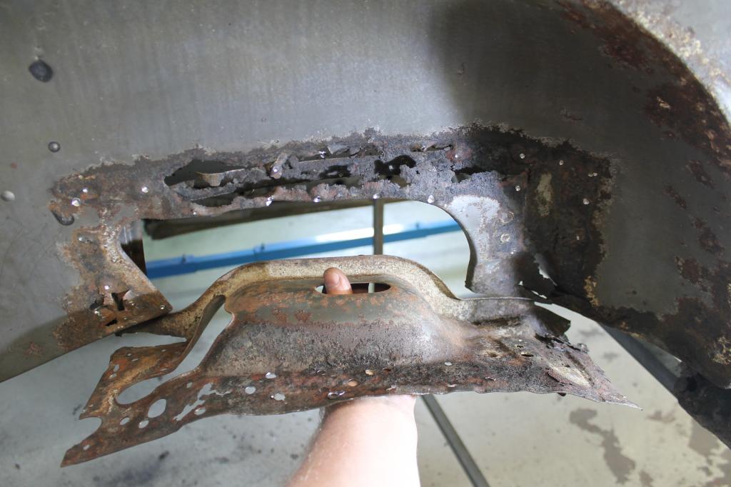

Nach dem Laugen, sieht dann alles so aus Dann habe ich mal angefangen die ganzen Punkt-Schweißnähte aufzubohren, dann sieht es da drunter so aus In den letzten Wochen habe ich dann die Radhäuser vorne entfernt, da diese nicht mehr zu retten sind Das ist momentan Stand der Dinge.

den hast aber mal gründlich auseinander genommen. Der "Flugrost" greift aber schnell um sich, wie kann man denn das verhindern?
Re: 1303 Restauration/Umbau
Das nenn ich mal eine konsequente Vorgangsweise. Würd mich wegen des Flugrostes auch interessieren oder wird der später noch fein gestrahlt?
Ja stimmt, weil die Karosserie jetzt Nackig ist, setzt der Flug Rost gleich an. Sie ist jetzt ungefähr ein Jahr End lackt. Ist aber nicht schlimm, da die Karosse nach dem Schweißen wieder zurückgeht, um dann ins Endrostungs-Bad, und dann gleich in die KTL Beschichtung getaucht wird. Der Normale Werdegang ist, Laugenbad, Endrostungs-Bad, und dann gleich die KTL Beschichtung. Da ich aber dann wieder alles abschleifen muss um Roststellen auszubessern und Bleche einschweiße die dann halt nicht mehr Beschichtet sind, hole ich sie nach dem Laugenbad wieder ab, Schweiße erst alles, und bringe sie dann zurück für den Rest. Der Vorteil ist auch, dass ich keine Schmutzigen Schweiß-Näte habe, in denen sich Lack oder andere Schmutz Reste drin befinden. Schweiß-Näte (Punkte) die nicht sauber sind, fangen an zu Rosten, und haften auch nicht zu 100 Prozent. So erziele ich, den Schweiß Prozess, genau wie bei der Neu-Herstellung, somit kann ich jetzt auch wieder mit der Punkt-Schweiß Zange arbeiten.
Die Karosse wird in einer Lauge getaucht, die nur einmal arbeitet, danach nie wieder. Nicht zu vergleichen mit der Salzsäure, die wenn sie zwischen den Näten oder in Holräumen hängen bleibt, während der Fahrt wider austritt, und dann den Lack wieder anfängt zu zersetzen.

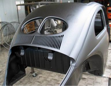

Habe seinerzeit auch meine Brezel bei Fa.SYRE in Bönen entlacken , entrosten und KTL-tauchen lassen. Ich war damit sehr zufrieden.
Soweit ich mich erinnere, konnte man dort jedoch nur in schwarz beschichten lassen. Das hat den Vorteil, daß anschließend der Lackierer - ähnlich wie beim schwarzen Kontrolllack - alle Unhebenheiten sehr gut erkennen kann.
Wie ich sehe, gibt's aber bei Carblast die Möglichkeit, in heller Farbe zu beschichten. Das ist dann ggf. besser, wenn man auch später einen hellen oder weißen Lack haben will (nicht jeder Kratzer fällt dann so auf).
