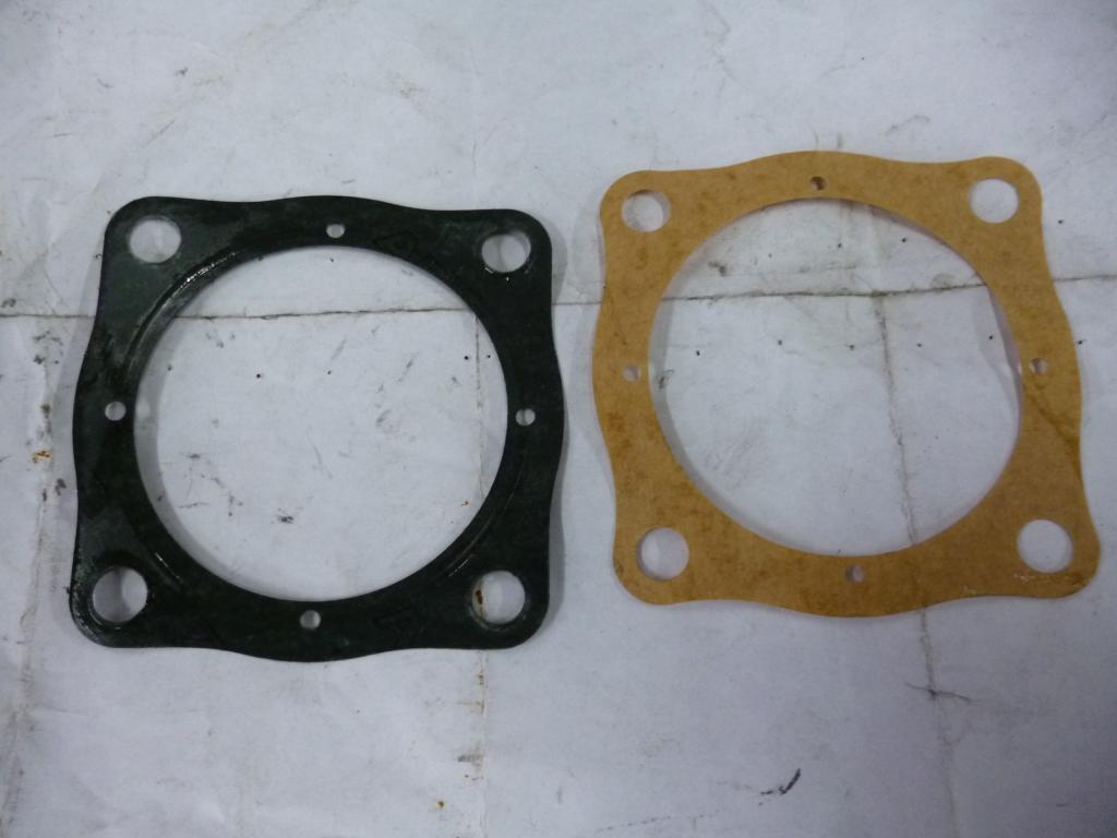

Zur Ölpumpe, die Dicke der Dichtung ist ja ein entscheidender Faktor, ich habe gerade mal ein Bild von der Dichtung gemacht, und von den Laufspuren im Deckel - wobei diese Spuren ja auch normal sein sollen...
Dichtungen: dunkel 0,3 mm (eingebaut) daneben 0,1 mm (nicht eingebaut)
Die verbaute Dichtung hat eine Dicke von ~0,30mm - die daneben liegende ist nur ca. 0.10 mm dick - ist das ein so großer Unterschied für den Öldruck?

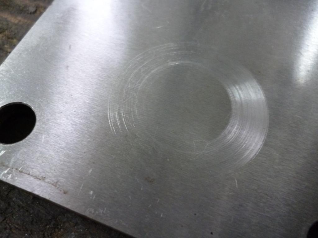

Deckel:
Am Deckel ist auffällig, das die Tragspuren des Zahnrades unterschiedliche Tiefe aufweisen, auf einer Seite etwas mehr als auf der anderen Seite - evtl. ist das Pumpengehäuse nicht korrekt geplant?
Der Deckel ist ein vernickelter Deckel von Hoffmann, der über abgesetzte Bohrungen für die Muttern verfügt, da am Typ 3 Motor ja das große Gebläse direkt davor liegt.

Ahh, OK.
Wenn der srerie druck geber mit der warnlampe eingestzt ist würde ich auch sagen das du ein problem hast.
Bestimmt der 0,1 mm dichtung verwenden. Ja, das macht ein grosses unterscheid.

Auf jeden Fall die Dichtung mit 0,1mm einbauen!
Die war bei VW original immer da verbaut. Hab ich an mehreren Motoren selber nachgemessen die ich zerlegt habe.
Das könnte schon eine Ursache sein bei deinem Problem.
Da geht ja Öldruck verloren,und was nicht weggedrückt wird von den Zahnrädern kann auch keinen Öldruck erzeugen.

0,3 ist auf jeden Fall falsch...
