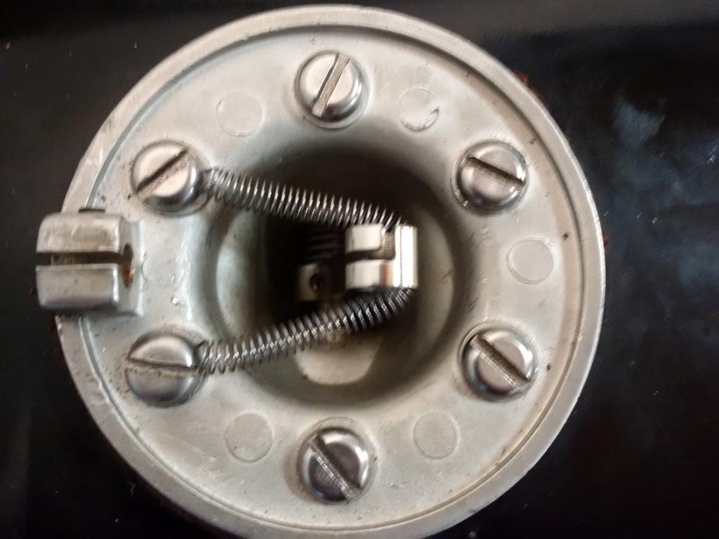

Der Schwimmer meiner Dehne Tankuhr geht nicht leichtgängig genug. Es liegt an der Feder die auf der Welle vom Schwimmer sitzt. Weiß jemand ob und wie man die Federspannung einstellen kann? Baue den Schwimmer mal aus, mal schauen...

Kann nun selbst die Lösung liefern. Das Problem liegt am Bowdenzug. Ich habe den Zug innen geschmiert, danach ist er sehr leichtgängig gewesen. Durch den Bogen den der Bowdenzug im eingebauten Zustand macht, erhöht sich allerdings der Reibungswiderstand. Der Schwimmer schafft es nicht den Hebel nach dem Tanken wieder zurück zu schieben. Es fehlt allerdings nicht viel. Da die kleine Feder auf der Welle vom Schwimmerarm leider nur als Abstandhalter fungiert und nicht wie erhofft eine Drehfeder ist, habe ich eine passende weitere Feder um den Hebel gelegt, die unter den Schrauben befestigt wird und somit ohne Änderungen ein und ggf. auch wieder ausgebaut werden kann. Nun funktioniert die Tankuhr einwandfrei!
