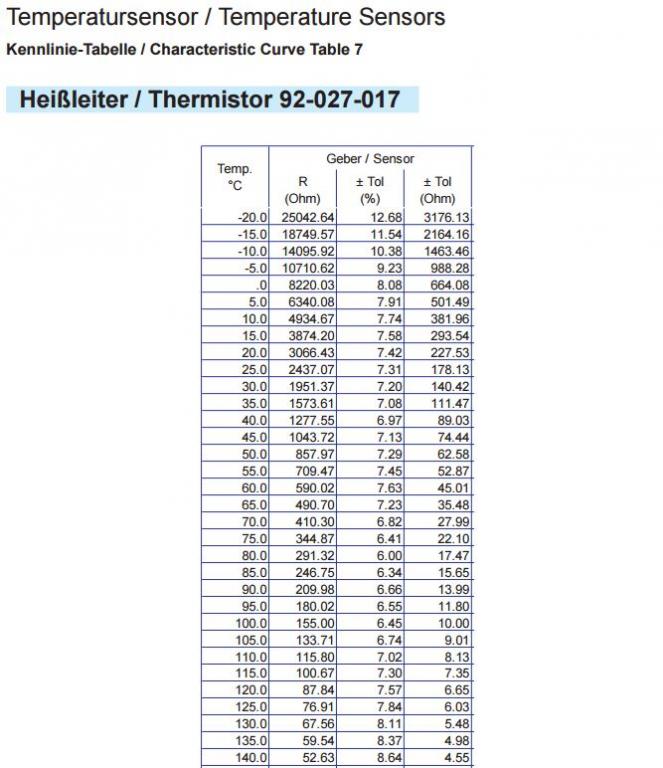

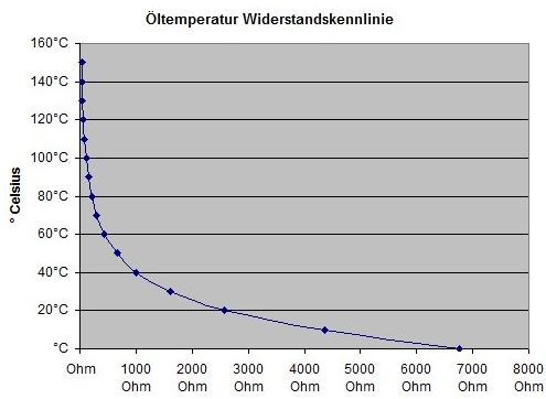

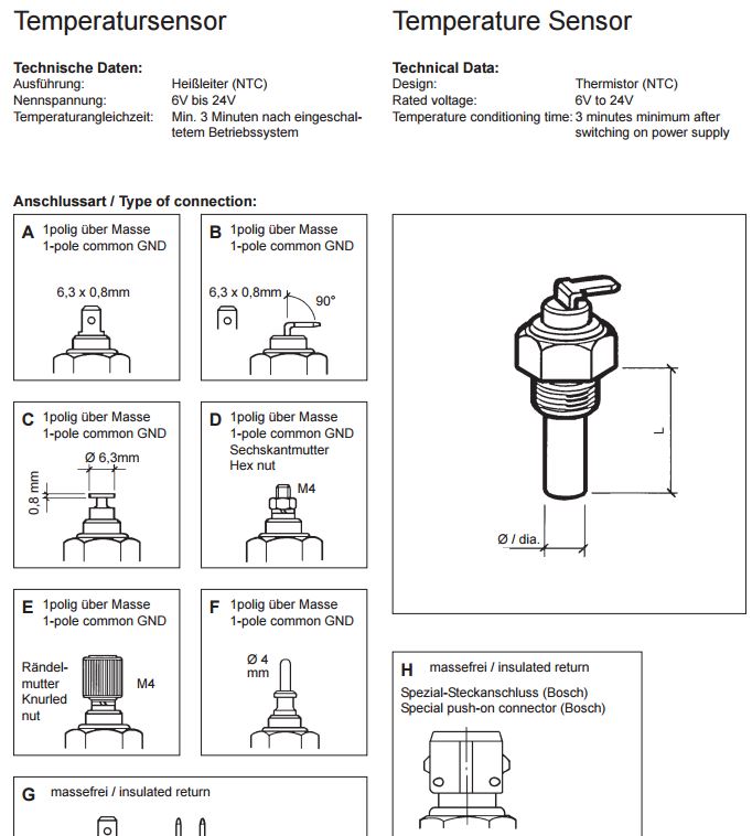

die NTC´s vom VDO folgen dieser Kennlinie,

Zu Deinem Versuch: Das kann auch nicht funktionieren, weil der Endausschlag des Instrumentes
für den richtigen Geber ist.... das ist doch logisch, weil beim Endausschlag (z.B. 120°C) der Wert oben gilt
aber der ist nicht = dem Endausschlag 150°C..... klar?
Bei DRUCK (z. Bleistift) zeigt dann eine 10 bar Anzeige an 5 bar Geber falsch an !! E-Funktion Widerstand !!
