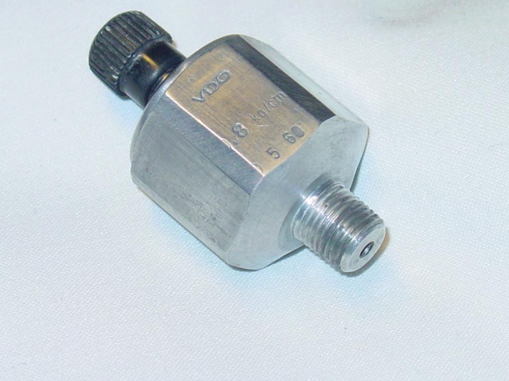

Hallo zusammen, kann mir jemand sagen was passiert, wenn ich eine Öldruckanzeige die von 0 bis 8 oder 10 bar geht an einen Öldrucksensor hänge, der nur von 0 bis 5 bar geht? Die Kombinationen hätte ich da, eine Anzeige bis 5 bar müsste ich mir erst besorgen.

Zeigt dir wahrscheinlich irgendwas an, aber nicht den aktuellen Öldruck.
Geber und Instrument müssen zusammenpassen, idealerweise sind sie vom selben Hersteller.

die Anzeige 0-5 bar zeigt den Bereich = 2-8 Ohm nach 183 Ohm bei 5 bar Enddruck =Vollausschlag
die Anzeige 0-10 bar zeigt am 10 bar Sensor dito mit o.a. Widerständen !!!
eine 8 bar Anzeigeeinheit kennen meine docs von VDO nicht einen 8 bar Geber ebenso nicht
however
Dein Geber müsste bei 8 bar 150 Ohm aufweisen damit die 0-10 bar Anzeige korrekt 8 bar anzeigt eine 0-5 bar Anzeige zeigt dann -logisch- 4 bar an ! was nun mal Unsinn ist, weil Geber und Anzeige nicht zueinander passen
also ich meine: vergesse es - wer viel misst misst Mist, wenn der Druckgeber nicht zur Anzeige passt!
Klar könnte man das umeichen, aber Du hast keinen Druckgebersimulator mit Kontrolle !

eine 8 bar Anzeige besorgen (schwer zu finden, weil...)
oder
in 10 bar Anzeige testen
oder
entsorgen
alle VDO Sensoren sind aber bis 30 bar freigegeben im Maximum
