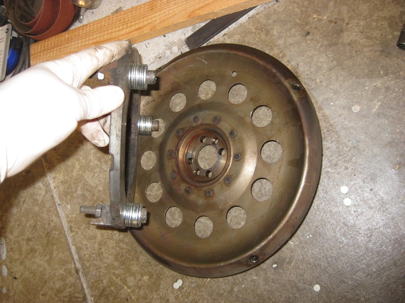

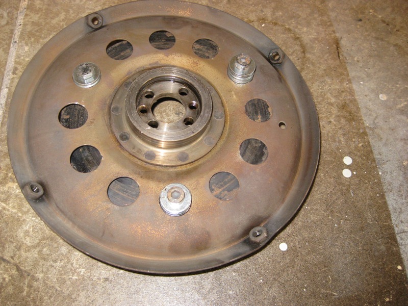

Werkzeugeigenbau aus einer alten 180er Druckplatte, zum gegenhalten von der Wandlermitnehmerscheibe.
Der Lochkreis passt genau, Drei M8 Schrauben und 24 Karrosseriescheiben fertig.
Mit einem Vierkantrohr kann man an den Gußnasen gegenhalten.
