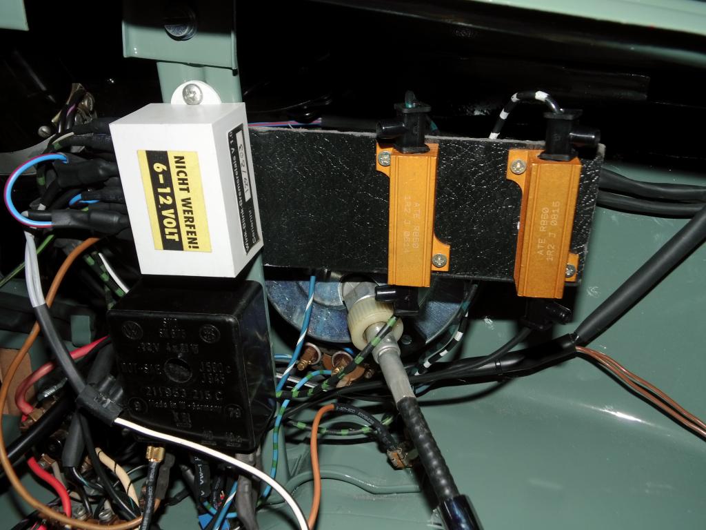

Hatte schon einen Bekannten gefragt, aber er hat keine Rechnung mehr und die auf dem Bild hat Conrad nicht mehr.
Wer weiß die Ohm Zahl?

https://www.conrad.de/de/hochlast-wider ... 21553.html
Also die auf dem Bild sind 1,2 Ohm 50 Watt je also 2 x

Wieso aber je 2? Mein Bekannter hat pro Winker 1.

Man kann die Spulen auch umwickeln lassen

oder gleich hier die publizierte LED Lösung verwenden, findest Du unter Questus früher
die Sufitten 6V sind schwer begeistert wenn der Winker rein auf den Bock knallt, da zittert alles
nicht nur der Glühfaden

Beim Einsatz einer LED Sofitte muss ich aber ja trotzdem einen Vorwiderstand haben.

Moin Marcus
unter dem 16. April 2015 findest Du hier LED Einsätze im Winker mit Liefernachweisen und Nachtvergleich
http://bugfans.de/forum/post145862.html?hilit=winker mit LED#p145862
übrigens sind die Widerstände dann 18 Ohm 1 Watt an 7 V - nen ganz andern Schnack
das sind übrigens dann 33 Ohms 3 Watt an 12 V :music-rockout:
