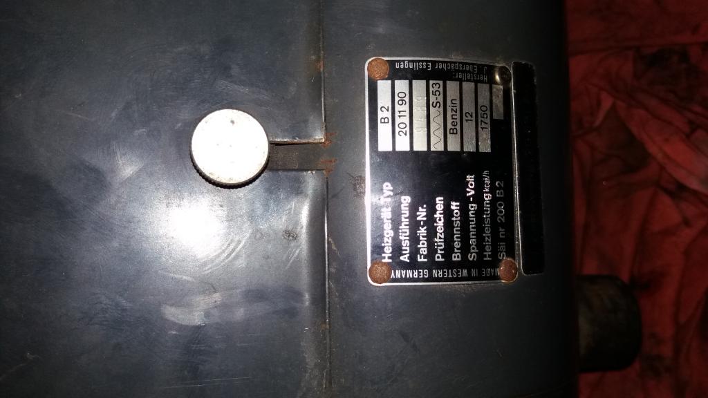

Hallo. Hab eine Standheizung bekommen. Mittlerweile leuft sie auch wieder. Nur leider Russt sie ziemlich. Aus dem Rücklauf kommt kein Benzin. Habe einiges erneuert an Leitungen.

Ist das das Teil mit den 3 Düsen?

Hallo. Heizung leuft wieder. Die Düse die das Benzin dosiert lag im Brennraum. Wollte alle Düsen checken aber nur 2 gefunden. Die Düse über der Glühkerze hatte sich gelöst und war hineingefallen. Alles montiert, schnurrt wieder wie früher
