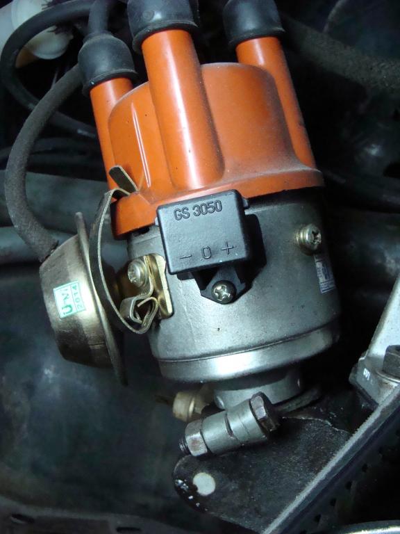

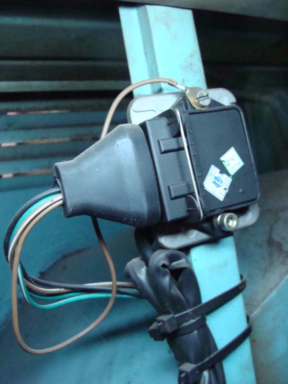

wunder mich über diesen Verteiler in unserem Brasilien-Bus . An der Motorwand ist auch so eine Art Diagnosestecker . Wer kannst sich mit sowas denn aus ?
Der Motor hat den Kennbuchstaben BZ und müßte ein 1600ccm Bj 1975 sein .
was ist das für ein Verteiler im Brasil-Bus

Re: was ist das für ein Verteiler im Brasil-Bus
Hi!
Das ist eine TSZ-H Zündung, also Transistorzündung mit Hall-Geber. An sich sehr zuverlässig, bei VW Anfang der 80er eingeführt bei vielen Modellen. Ich denke, der Brasilien Bus hatte das nicht ab Werk, scheint mal nachgerüstet worden zu sein. Wenn es funkt, lass es drin.
Diagnosefähig waren die Dinger aber nicht, das schwarze Gerät ist das Schaltgerät.
lg
Günter
lg
Günter
