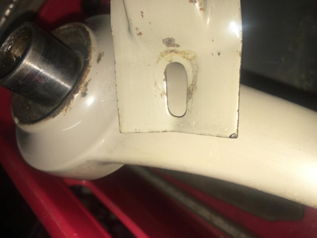

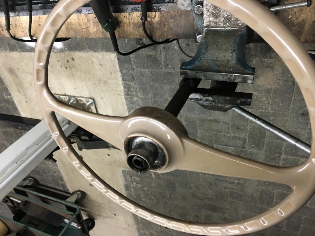

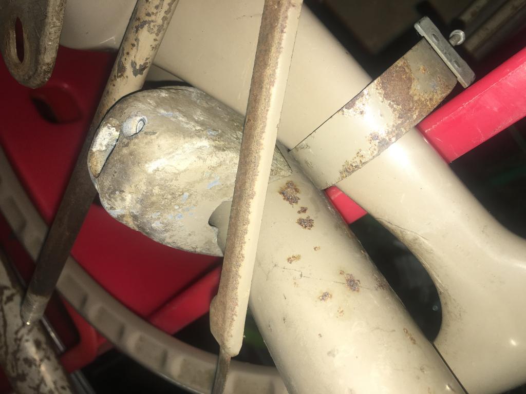

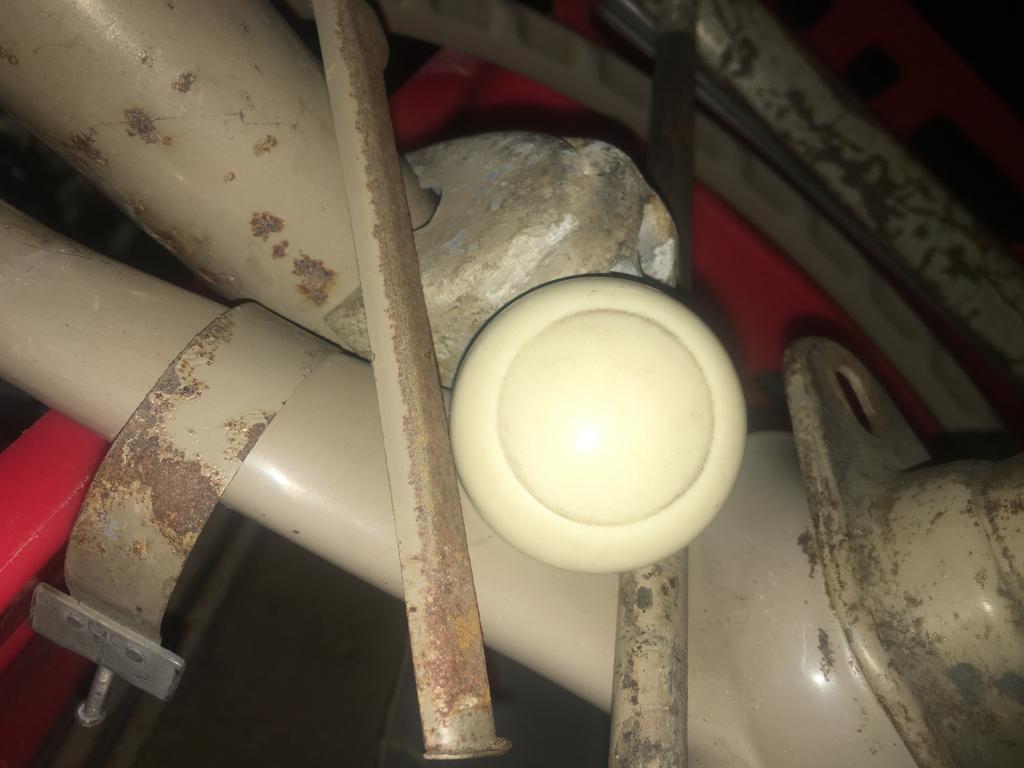

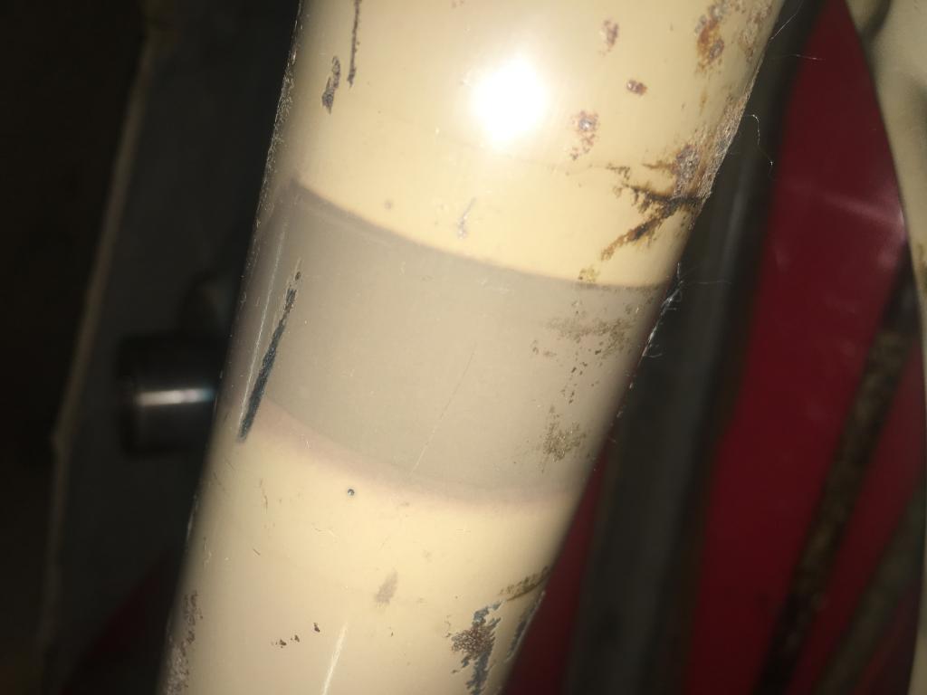

Weiß jemand welche Farbe das Lenkrad, Schaltstange, Lenkrohr usw Original hatte?
Ist aus einem 1953er Ovali in Pastel Grün.
Es ist wohl so, dass auf jeden Fall alles die gleiche Farbe hat.
Der Hupenknopf ist schwarz.
Habe zum Vergleich mal einen Schaltknauf in Elfenbein dazu gelegt.
Und auf dem letzten Foto sieht man wie es unter dem Gummi aussieht.
Entweder ist da die Farbe vom Gummi dunkler geworden, oder alles andere ist heller?
Ich habe keine andere Stelle in dunkler gefunden.
Ich werde heute Nachmittag nochmal die Sitzgestelle inspizieren...

Moin Kai,
ich habe mich vor kurzem mit was ähnlichem beschäftigt.Bei mir ging es allerdings um die Felgen auf ner Brezel in meinem Farbton.
Meine Recherchen haben ergeben das der RAL TON 8025 blassbraun am ehesten diesen Ton trifft.
http://www.thebugshop.org/bsfqstrg.htm
Beste Grüße Ben

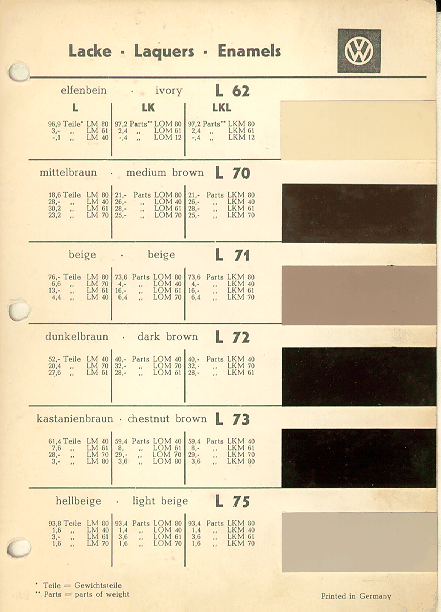

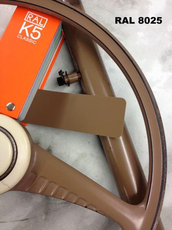

Der Link ist ja cool.
Also auf Ral8025 war ich auch schon mal gekommen, ist annähernd L71?
Dachte das wäre zu dunkel.

Ich hab mir eine Felge lackiert.Passt gut und bei Tageslicht ganz nah dran...
Ich hatte einen Sperrwolf in dieser Farbe zum Vergleich aber kein Foto geschossen...
In Seidenmatt wäre allerdings besser gewesen als Hochglanz...
Bei thesamba gab´s da auch was drüber.Hab aber den Link gerade nicht zur Hand
Der Link ist wirklich gut und wer ein wenig Englisch kann weiß nun wie man am besten sein Lenkrad wieder instandsetzt.
Habe mein Lenkrad nach dieser Anleitung und das bis heute noch Tip Top
MfG Ben
