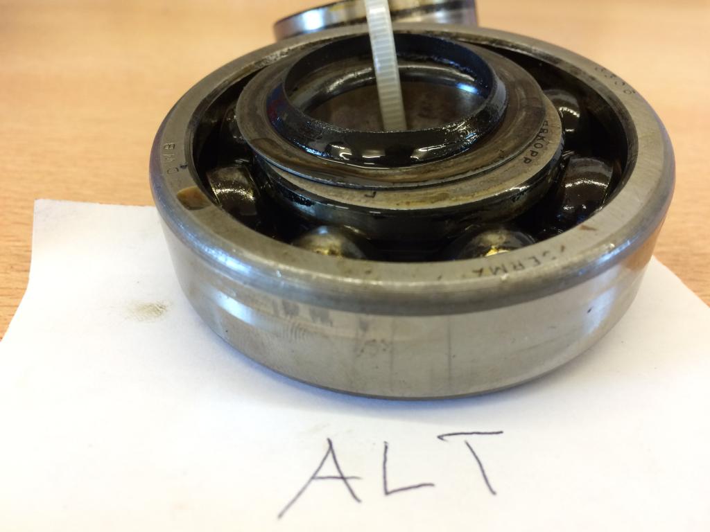

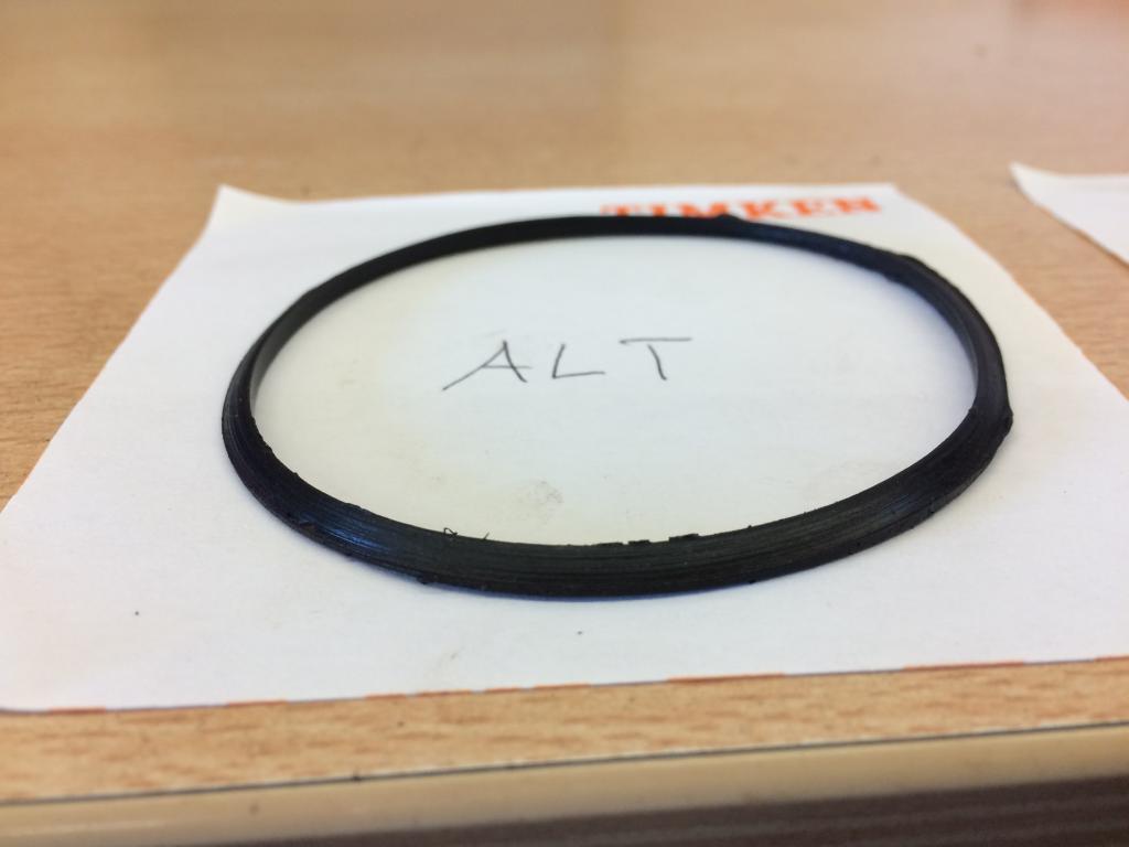

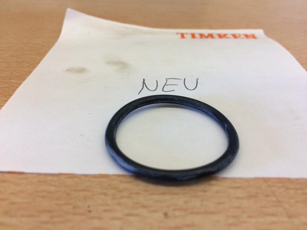

Zur Zeit versuche ich die Hinterachse meines 62 er Käfer fertig zu stellen. Nun habe ich etwas Probleme mit den Radlagern ud Dichtungen.
Als ich den Käfer zrerlegt habe hatte es unter dem Deckel mit dem Symmering keine Papierdichtung. Der Deckel wurde mit einem koischen O Ring abgedichtet.
Des weiteren hatte es einen konische O Ring zwischen dem Abstandsring und der Abdeckscheibe, die auf dem Radlager aufliegt.Und diese runde Papierdichtung (Ölablenkring) gibts bei mir auch nicht.
Die neuen Orings sind nicht mehr konisch ud der Oring für den Deckel ist kleiner und liegt jetzt in der Vertiefung des Radlagerdeckels.
Bin jetzt ein bischen ratlos, wie ich das ganze wieder zusammen setzen soll.
Hier noch ein par Fotos:
Vielen Dank für eure Hilfe

Die O-Ringe haben im Laufe der Jahrzehnte die Form Ihres Sitze angenommen, deshalb sehen Sie konisch aus. Die Papierdichtung welche in der Regel mit im Reparatursatz enthalten sind würd ich trotzdem mit etwas Dichtmittel auch verwenden. Glaube die Ölablenkscheibe gabs `62 vielleicht noch garnicht. :confusion-scratchheadyellow:
Der große O-Ring wird auf das Radlager gezogen, dann ist er auch groß genug. Bisschen fetten bitte. Und dran denken den Simmerring auf dem kompletten Umfang gleichmäßig in den Deckel zu drücken, sonst eiert der und sifft .... vorher noch die Lauffläche der Dichtlippe prüfen. Wenn hier eine kleine Rille zu sehen ist diese vorher mit ölgetränkten feinen Schmirgelleinen vorsichtig rundum abziehen.
