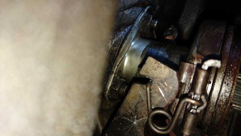

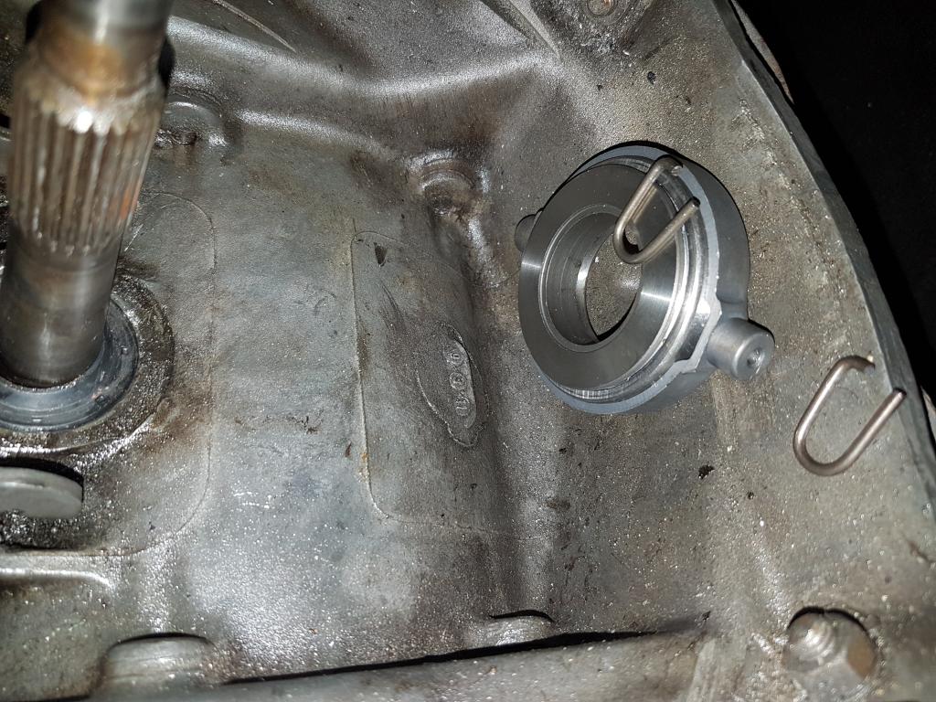

ich bin dabei einen T1 von einem Kumpel auf die Straße zu helfen. Geliefert wurde das gute Stück ohne Motor und auch das Ausrücklager war nicht anwesend.
Motor war schon fertig 1,9 er mit 40er Webern .... wollte ich schon fast reinschieben .... ach ungeführtes Lager ....
Neues Lager und federn geholt dazu an Andruckplatte mit Ring für ungeführtes Lager ... aber
ich bin zu Blöd oder da ist was falsch.
Wie baue ich das Ausrücklager ein mit den Federn ???? Das passt nicht .... siehe Bilder.

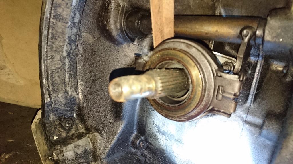

Aus meiner alten Bucheli Anleitung
- DSC_0820.JPG (90.2 KiB) 9177 mal betrachtet
- DSC_0819.JPG (102.89 KiB) 9177 mal betrachtet

Danke ... also wie ich das sehe sind meine Federn Müll !
Der Hebel ist richtig ?

Paßt beides. Das Lager in die Mulden der Gabel legen, das gerade Ende der Feder ins Loch vom Lager und die Feder nach hinten auf die Rückseite der Gabel in die kleinen Vertiefungen Hebeln. Ist blöd zu beschreiben.

Na das ist ja das Problem .. die Mulde und der schlitz wo die klammer rein soll liegen ja nicht auf einer höhe.
Das lager sollte wohl gegenüber dem schlitz liegen also genau auf dem "Berg"

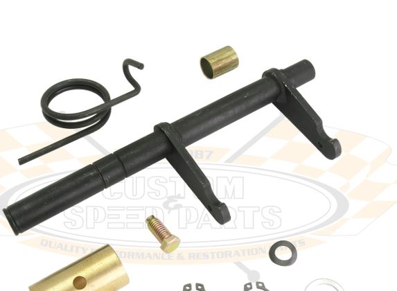

So wie ich das sehe ist das der falsche Hebel für ein ungeführtes Lager. Kann man auf dem Bild das Giafix verlinkt hat eigentlich gut erkennen.

Danke ... genau das wollte ich hören ... da hat der Holländer der den Bus verkauft hat wohl noch was rumgefuscht
ich denke so wie auf dem bild sollte er aussehen !

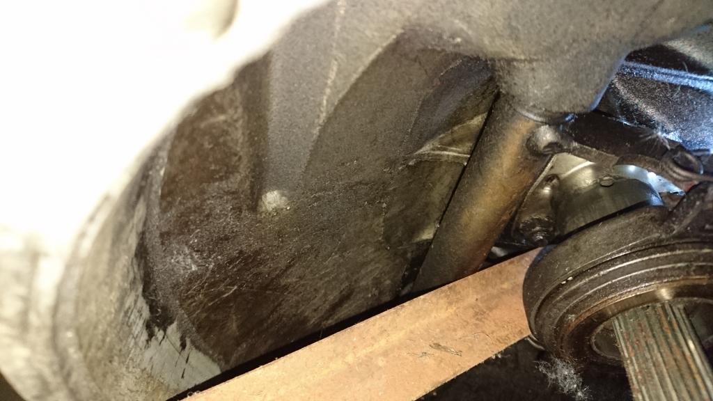

Hab dir Fotos von einem GEFÜHRTEN Lager samt Hebel gemacht, da liegen die Kerben weiter unten. An ein Getriebe mit ungerührt Lager könnte ich morgen rankommen, weil wir unlängst einen Buggy umgebaut haben und dessen Getriebe mit ungeführten Lager in der Clubgarage liegt.
PS: Das mittlere Bild steht am Kopf
- DSC_0835.JPG (78.27 KiB) 9076 mal betrachtet
- DSC_0834.JPG (57.89 KiB) 9076 mal betrachtet
- DSC_0825.JPG (100.09 KiB) 9076 mal betrachtet

der Ausrückhebel sieht merkwürdig aus . Wie selbstgebaut .

Nein, du bist nicht blöd und ich hab mich geirrt, weil ich heute Nachmittag in der Buggy Garage war und auch noch den Hebel vom ungeführten Lager fotografiert habe. Der ist damit gefahren, nur wurde er wegen defekten Getriebe auf geführt umgebaut. Ich hab ja auch ein ungeführtes im 66er, ist aber schon zu lange her, als ich es das letzte mal in der Hand hatte. Ich weiß nur, daß Einbauen/Einhängen des Lagers war keine große Sache.kglout hat geschrieben:Jap geführtes kenne ich ... baue meine Getriebe (schräglenker geführt) selber

Ja Danke für die Bilder ! Also haben die in ein Getriebe mit ungeführtem Lager einen Ausrückhebel für ein geführtes eingesetzt !

Ja, schaut so aus. Zu überrlegen wäre, ob du das alte, ungeführte Getriebe auf ein geführtes Lager umbaust (hab das noch nicht gemacht). Wäre aber natürlich besser, vor allem bei stärkeren Motoren.
Bei CSP gibts da so ein Umbauteil, das eingesetzt wird. Der Beschreibung nach sollte das nicht so aufwendig sein.
